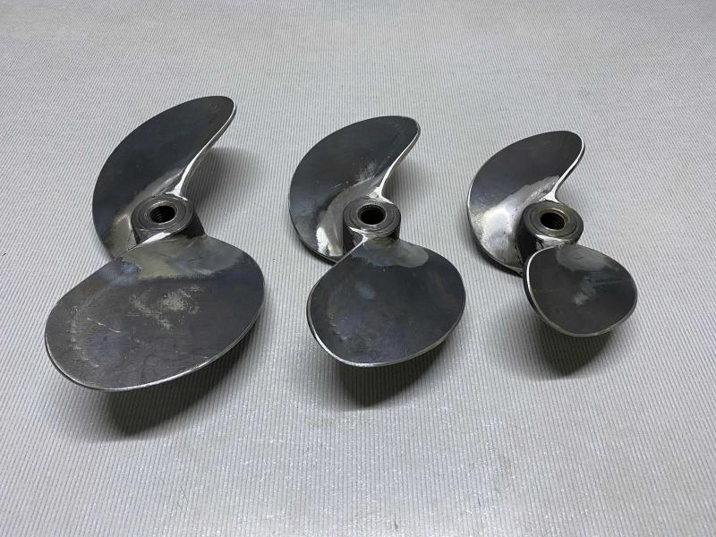

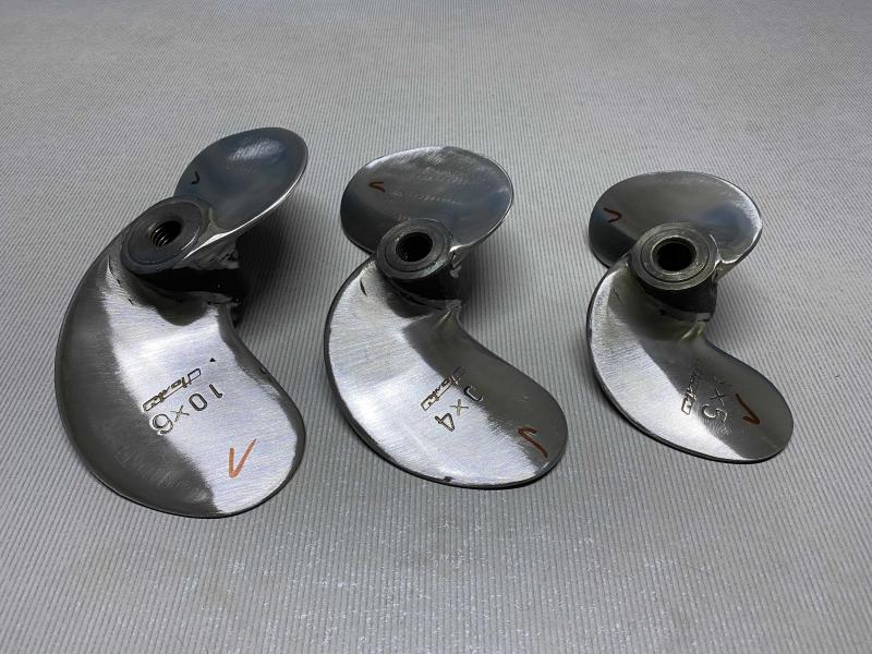

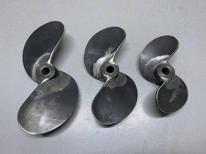

Сделал первые пробные винты с маленькими шагами, диаметр брал с потолка. Сделал винты 10х6", 6х5" и 9х4"
Для маленьких винтов диаметром 6 и 7" скорее всего оставить втулку Ф30 мм.
Так же попробовал сделать инцептор без выхода на наружный диаметр лопасти и сделать его только по задней кромке лопасти, по рекомендации IgorKrepost
А так даже прикидывал на маленьких винтах Ф 6 и 7" если лопасть развить на задней кромке в сторону тайских и тогда можно будет отказаться от инцептора.

Сегодня как раз промерял новые винты после сборки. Шаг полностью соответствовал расчетному. У втулки он меньше заявленного на 15-20% и примерно к середине он набирает свой номинал. На кончике он остается заявленным, но это на аналогах американского. На аналогах тайского он к кончику лопасти будет уменьшаться.
теперь после сборки идет формирование инцептора и после этого шаг увеличивается по замерам, так как шаг мерим от начала лопасти до конца по диаметру. Вот здесь и идет прибавка в скорости за счет реактивной сили при отбрасывании воды инцептором. Так же работает и редан.

6х5"
Дык это же мой размерчик! :preved: Фёдор, могу сравнить со своим, сделанным по принципу геликоида.
