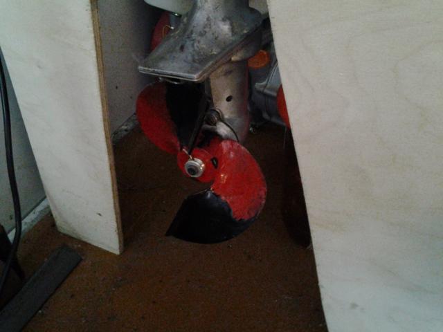

6х5"
Дык это же мой размерчик! :preved: Фёдор, могу сравнить со своим, сделанным по принципу геликоида.
Да конечно, тем более это проба и ничего больше  :smile:
Но по сравнению с геликоидом он будет немного "тяжелее"

6х5"
А вращение в какую сторону?  :smile:

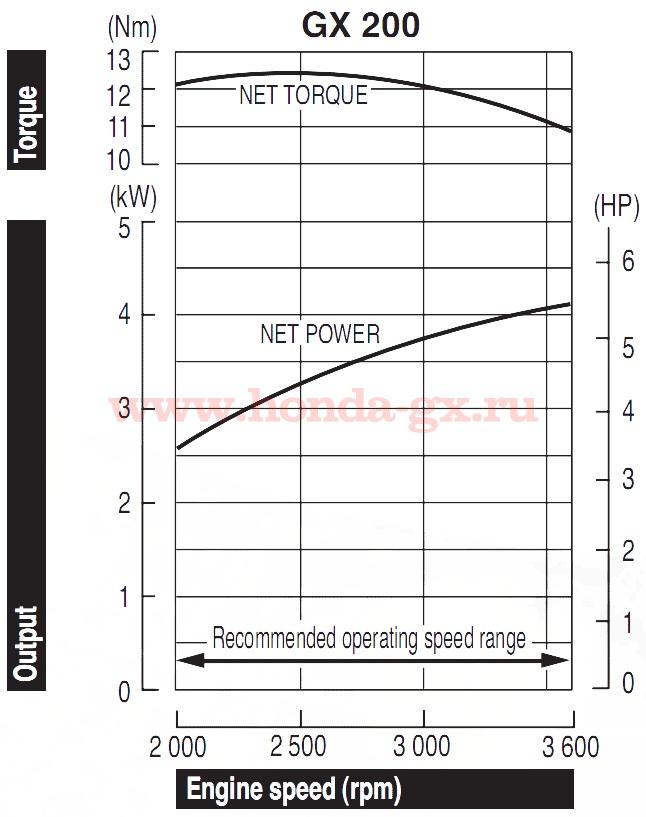

А все болотные четырёхтактные моторы воздушники ,имеют максимум крутящего момента в районе 3500 оборотов.
Вообще то 2500 об/мин. И их мощность при таких оборотах далека от максимальной.  :sad:
Вот для 5,5 л.с.
Во
Да не стоит этот пароход лишних приседаний. Так уж, к слову...
