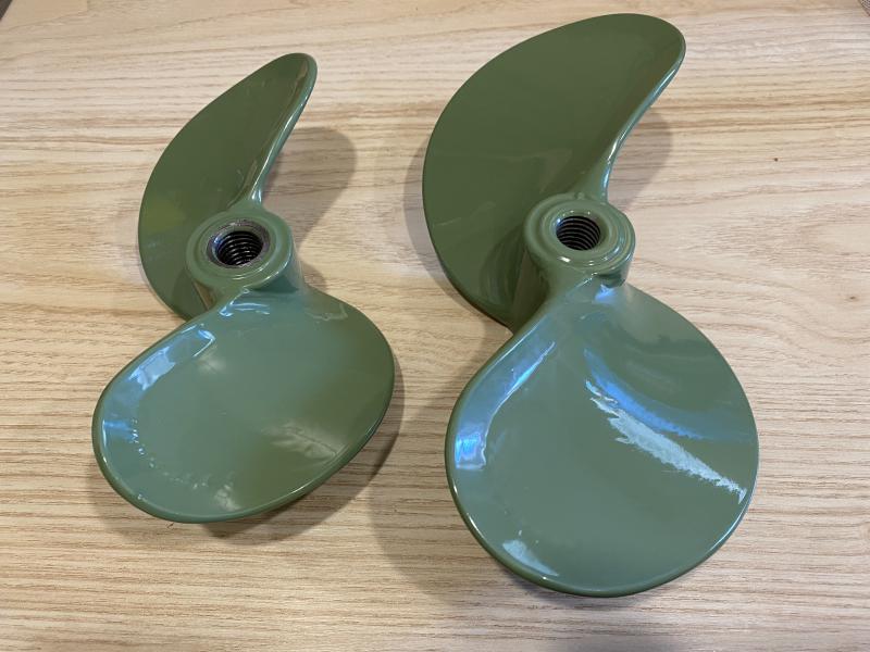

при шаге винта винты с одинаковым шагом имеют одинаковую скорость Это даже ежу понятно.
Нужно это проверить, вот два винта с одинаковым шагом и разным диаметром.
Отправлю заинтересованному человеку, будет время и возможность проверят версию ...
а чего там проверять.. Это простая арифметика  и геометрия..  Верхняя точка лопасти какое расстояние проходит при меньшем диаметре, и при большем... При одинаковом шаге, верхняя точка лопасти большего диаметра, всегда будет проходить большее расстояние.
« Ответ #2663 : Июня 05, 2020, 18:59:03 »
Вот тут вы не правы, шаг у них одинаковый и по спирали они будут проходить одинаковое расстояние, а вот упор будет разным и проскальзывание может быть разным.
« Ответ #2664 : Июня 05, 2020, 19:59:17 »
Наконец то услышал золотые слова , есть ещё один вопрос почему перешли на изготовление копии американского винта , а не продолжаете эпопею диванного теоретика., что с ним случилось.
« Ответ #2665 : Июня 05, 2020, 20:37:11 »
Вот тут вопрос совсем не понятен  :sad:
Я всю дорогу объясняю, что не собираюсь делать копии, да просто это не возможно. Для копии нужно иметь подобную технологию, что бы повторить американский винт. Вот у Васильева есть копии, у него есть технология литья винтов и это большой плюс в создании копий. А сварные винты не могут считаться копиями, они могут быть только аналогами. Но и тут я хочу сделать не аналог американского винта, а винты с аналогичными характеристиками.
И новые винты как раз включают методику построения диванного теоретика и диванного автомобилестроителя  :smile:
А вот винты аналогичные тайским будут полностью соответствовать рекомендациям диванного теоретика: формирование шага, крутка вокруг одной линии, стреловидность и откидка лопасти, а так же форма лопасти. На свое усмотрение оставлю только часть лопасти привариваемую к ступице, так как это прийдется делать мне  :sad:я
