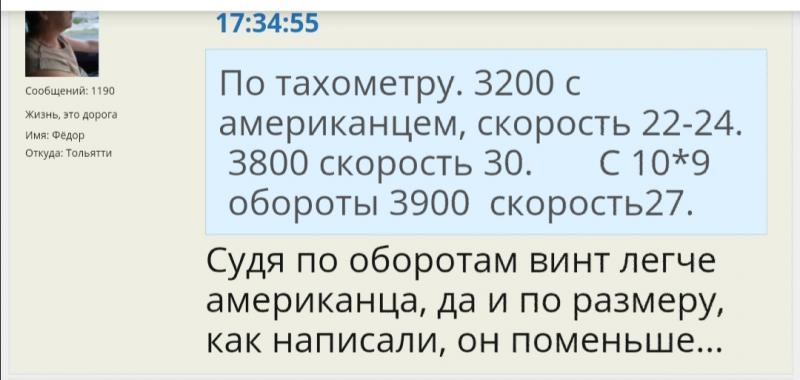

10*9 обороты 3560 скорость 20-22км.  11*10 американец обороты 3660 скорость 28.
Как-то непонятно. Комплект тот-же , а результаты испытаний одних и тех же винтов по оборотам и скорости ощутимо отличаются. Что изменилось ? Или где ошибка ?
У американца 11×10 - в одном случае обороты 3660, в другом 3800 и соответственно и скорости отличаются 28 и 30 км/ч.
У зеленого 10×9 - в одном случае обороты 3560, в другом 3900 и скорости 22 и 27.
Как так получилось ?
Тахометр и навигатор. То же обратил внимание что 10*9  должен был больше раскрутится. Ветер был порывами, может попали под ветер.Эксплуатация покажет. Вес у лодки получился тяжелее кг на 50. Вообще не сравнивали с предыдущим заездом, а сравнивали винты. Повторюсь , едут все. Но одни лучше , другие хуже. Одни можно для речки с галькой, другие в болото.
     Маркировки винтов не совпадают.
 Если сравнивать два винта с одинаковой маркировкой (амер и Полк) - то винт Полка тяжелее и ,соответственно ,едет быстрее.
Это сильно заметно на винтах 10го и 11го диаметра. Меньше на 9ках...   6е-7е-8е - примерно соответствуют, но  если Полковые без интерцептора. 8й диаметр с интерцептором тоже не соответствует.
    Такие особенности маркировки.   Так же и Тайская маркировка не соответствует ни одной из приведённых.
