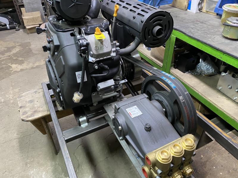

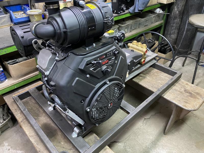

У меня сейчас в работе мотор LONCIN 35 л/с, правда не по теме... но на него ставлю сцепление и привод на насос высокого давления (150 Бар)

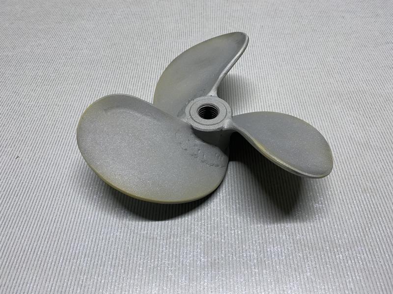

А так же сегодня собрал первый трехлопастной винт с новой лопастью.
Винт 8х7"
При этом уменьшил длину инцептора...

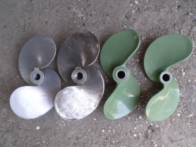

Вот еще одно сравнительное тестирование винтов:
Сегодня проверял очередной мотор и заодно сравнил винты 8го диаметра.
На фото слева-направо 8х6(амер) - 8х7(амер) - 8х7(полк новый)- 8х6 (полк прошлогодний с интерцептором)
   Амер - это значит копия американского  Винты литые из нерж. и пружинной стали....
.Лодка (см.фото) - 4м-1м - вес около 65кг.
 Мотор - болотоход "КОМПАКТ" - 7л.с. дв-ль "ЧЕМПИОН" ,редукция 1,3  .вес 33кг....См фото.
 Водитель - 80 кг.
   - Первый винт - лёгкий уверенный старт ,быстрый разгон до отсечки - скорость 19км\ч.
   - Второй винт - стартует ,медленно разгоняется до отсечки  - скорость 25км\ч
   - Третий винт - стартует тяжело с детонацией,очень медленно разгоняется ..скорость 24км\ч , но мотор не раскрутился на всю...не хватило мощности.
   - Четвёртый винт  - стартует тяжело, разгоняется медленно до отсечки..скорость - 25км\ч.
        Теперь субъективные ощущения
- винты Фёдора- явно выраженные полупогружные...переход от погружного режима в полупогружной - плавный ,почти не заметный. При дальнейшем поднятии винта- тяга падает плавно ,соответственно мотору становится легче.
 - винты литые (амер) -  не любят полупогружной режим .Упор у них заметно больше ,но при поднятии винта - тяга падает резко.
  Струя от винтов Фёдора - широкая и высокая , от амер винтов - узкая.
Из этого можно сделать вывод ,что первые отбрасывают воду назад и в стороны, а вторые больше назад.
   Под данный комплект - выбрал первый винт. Он очень хорошо тянет, динамика хорошая  , при увеличении загрузки мощности мотора хватит с головой. А скорость можно будет добавить ....после обкатки накрутить
оборотов .
Здесь можно заметить, что американец (копия) 8х7" и мой 8х7" практически дали один результат, но второй был чуть тяжелее.
Предполагаю, что винт 8х6" ПОЛК на этом комплекте будет иметь лучшие показатели по сравнению с амером (копией)
Соответсвенно видео из Химки, видео АЛШ, испытание винта 10х10" и этого сообщения говорят о предсказуемости этих винтов вне зависимости от диаметра и размера шага. У всех этих винтов уверенное движение в полупогружной режиме, без провалах на старте и изменении скорости во время движения. Я думаю мы на правильном пути  :smile:
Но это мои (ангажированные) выводы  :smile:
Сегодня как раз закрыл возможность изготовления всей линейки новых винтов начиная с шага 4" и заканчивая шагом 13"
Сделал первые пробные винты с маленькими шагами, диаметр брал с потолка. Сделал винты 10х6", 6х5" и 9х4"
Для маленьких винтов диаметром 6 и 7" скорее всего оставить втулку Ф30 мм.
Так же попробовал сделать инцептор без выхода на наружный диаметр лопасти и сделать его только по задней кромке лопасти, по рекомендации IgorKrepost
А так даже прикидывал на маленьких винтах Ф 6 и 7" если лопасть развить на задней кромке в сторону тайских и тогда можно будет отказаться от инцептора.
