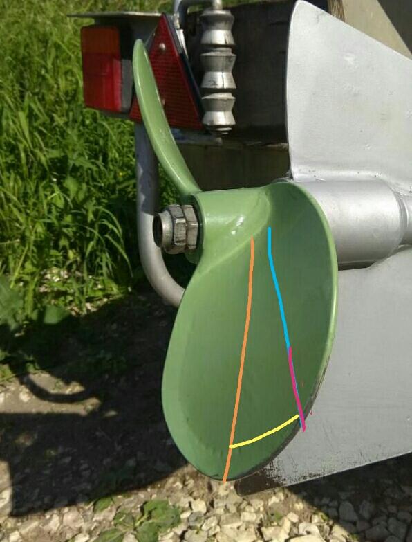

Сегодня наездил 84 км весь километраж h&m был на зелёном вине
А общий пробег этого винта , наверное всего километров 150 ? И на передней кромке уже хорошо видны следы истирания ?
У фигуры вращения в первую очередь как раз стираются места оказывающие наибольшее сопротивление свободному вращению. Как например стирается край автошины при неправильном развал-схождении.
Винт всем хорош, но мог бы быть ещё лучше , если бы не лишняя часть интерцептора перешедшая на переднюю кромку (желтая линия на фото) и добавляющая сопротивление вращению винта. Определяется как утолщение профиля и подверженна истиранию в первую очередь. После истирания ненужного элемента не изменится ничего ,кроме добавки к скорости на 2-3 км/ч.
В нашем случае - это слепое копирование одного из недостатков амеровского винта. Возможно амерский проектировщик таким способом пытался уменьшить перетекание потока вдоль лопасти с нижней поверхности профиля на верхнюю и образования срыва потока с законцовки , но эффект получился обратным.
Есть более грамотный и полезный способ , как побороться с перетеканием  потока вдоль лопасти и его срывом с законцовки на максимальных оборотах. Это раскрутка лопасти относительно (синей) осевой линии на ее красном участке на меньший шаг (на 15-20%). Ну и конечно удаление части интерцептора (желтая часть) с передней кромки.
Даже хорошие винты можно слегка усовершенствовать. Винт станет более стабильным на старте и переходных режимах, и чуть добавит в скорости.

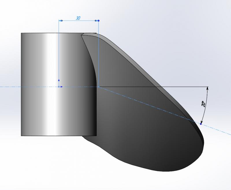

Задача сделать винт  с шагом 12-13" , с откидной 20 гр, стреловидность 40 гр и что бы поместился в пространство сапога мотора Привет. Сам мотор я не знаю, точнее его размеры и возможности. Но есть габаритные размеры пространства для винта.
За два дня переписки получили винт с откидкой 20 градусов от радиуса 30 мм и шагом 12". Почему откидка от радиуса 30 мм? просто это позволяет лопасть уместить в пространство ограниченное стандартным сапогом Привета.

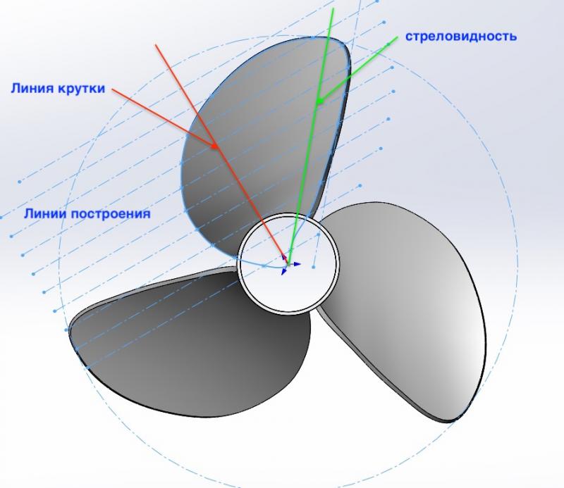

У данного винта есть линия крутки, от которой можно задавать стреловидность ( в отличии от геликоида).

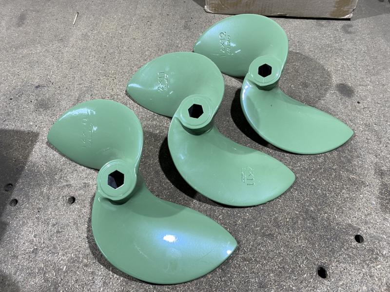

Вот сегодня и набралась "троица" 12х10, 12х11 и 12х12"
Говорят завтра отправят в Пермь, так что ждите к концу месяца должны быть на месте  :smile:
На винте 12х10 лопасть из листа 6 мм, просто такая была в наличии, на других винтах 5 мм.
