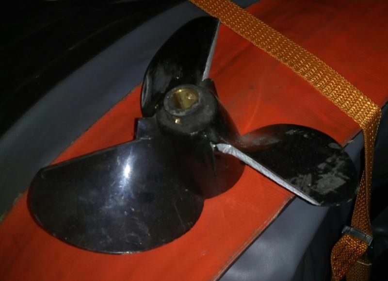

Я бы потестил  , чтобы понять в чем отличие от 2-х лопастных   нужны 3-х лопастные или нет.
Когда у мотора есть запас мощности ,а диаметр винта увеличивать нет возможности или целесообразности - вот тогда и добавляют дополнительные лопасти. Ну и чем больше лопастей тем вращение более равномерное и безударное.
это все понятно. хотелось бы в реальных условиях грязь помесить или в воде по щиколотку  с песчаным дном ,куда заглубить некуда ,винт в пол воды и упора от двух лопастей нет.

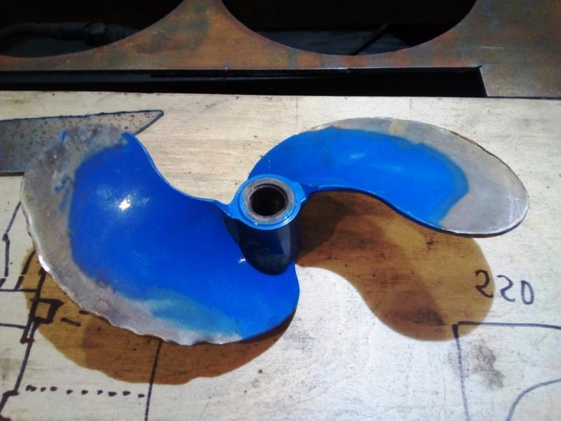

« Ответ #1224 : Января 29, 2019, 21:25:09 »
Вот я хочу немного уменьшить лопасть, заузить немного. Думаю это будет решением от срыва винта на больших оборотах.
Насчёт заузить лопасть - есть ещё одно решение - задняя кромка.
Приведу пример: мне понадобится винт бо'льшего шага (не болотоходный)- первые эксперименты с полупогружным режимом. Долго не мудрствовал , взял винт заведомо много большего шага 216* 225 или 8,5*9 (моторчик 6л/с его бы не раскрутил) и по прямой резанул заднюю кромку на 5 мм и даже не обрабатывал. И чудо свершилось. Все раскрутилось и ещё и побыстрее поехало , даже удалось поднять из воды двигатель на 4 см.
А на втором фото предложу форму лопасти долгими экспериментами вымученную судомоделистами под рекордные результаты. Наверное есть над чем подумать.
А интерцептор можно после подотогнуть если понадобиться.
« Последнее редактирование: Января 29, 2019, 21:36:35 от IgorKrepost »
« Ответ #1225 : Января 29, 2019, 21:48:04 »
  Вот прямая линия между задними кромками - очень нравится....Остальное не очень..вернее вообще....
« Ответ #1226 : Января 29, 2019, 21:56:41 »
Так я пока только про заднюю кромку и говорю. Все остальное подбирается под конкретные условия. Под то что Вам не нравится Вы никогда не сможете достичь нужных оборотов с нашими моторами. Потому "все остальное" для нас должно быть немного других форм. Вот законцовка нам подойдёт, но только для винтов с очень большим шагом- от 12".
« Последнее редактирование: Января 29, 2019, 22:06:08 от IgorKrepost »
« Ответ #1227 : Января 30, 2019, 09:53:55 »
   Почему ?? если не секрет....
« Ответ #1228 : Января 30, 2019, 10:00:51 »
Все просто- маленький шаг - широкая законцовка. И чем шаг больше - тем больше стреловидность передней кромки и уже законцовка ( в разумных пределах конечно) - таковы общие правила. Пока все наши винты с лопухами на концах. С ростом мощности моторов нужно значительное увеличение шага потому как обороты остаются примерно постоянными. Вот тогда лопухи и начинают мешать. Появляется срыв потока и отрывается лопасть возле ступицы, приходится неоправданно увеличивать толщину металла. А это замкнутый  круг. Проще начать заужать законцовку.
« Последнее редактирование: Января 30, 2019, 10:13:08 от IgorKrepost »
« Ответ #1229 : Января 30, 2019, 18:41:17 »
Да я тоже думал, если лопасть на конце делать уже, то и ломающий момент меньше, но в то же время и упор тоже меньше...
Если упор брать на меньшем радиусе, то зачем большой диаметр.
