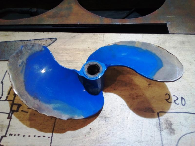

Парни, у винтов из Ст3 есть не только минусы, но и очевидные плюсы.
Постараюсь показать наглядно:
Синий винт, один из первых винтов Федора, Ст3. Я его заточил, писал об этом тут летом. Ставил ходил, понравился.
Винт легкий для мотора 9-ки. Отличный прием и нормальная скорость- 18 км/час на 9-ке. На Казанке-6 и моторе 22 л.с. не запиленый он показал 35 км/час. Но очень долгий разгон.
Так, вот. Прошел только одну галечную мель, сам прощелкал и вот:
Жаль конечно, так он и висел на стенке. Но вот сегодня руки дошли.

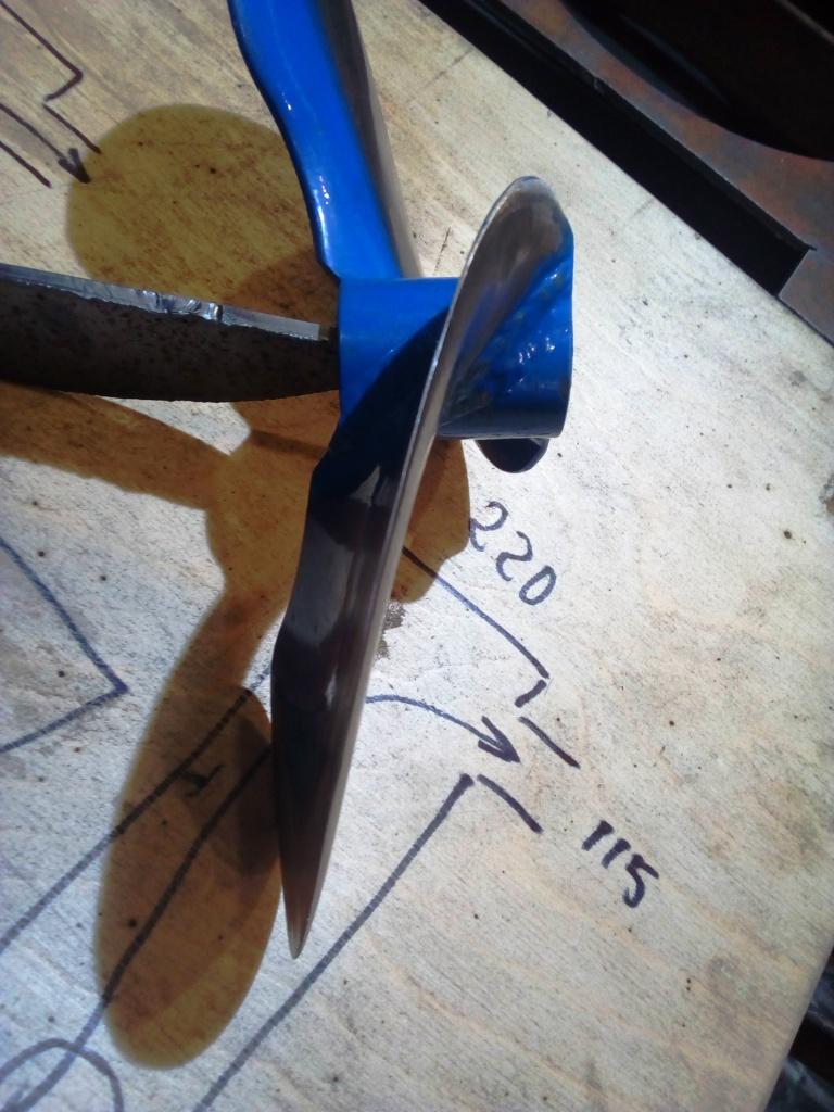

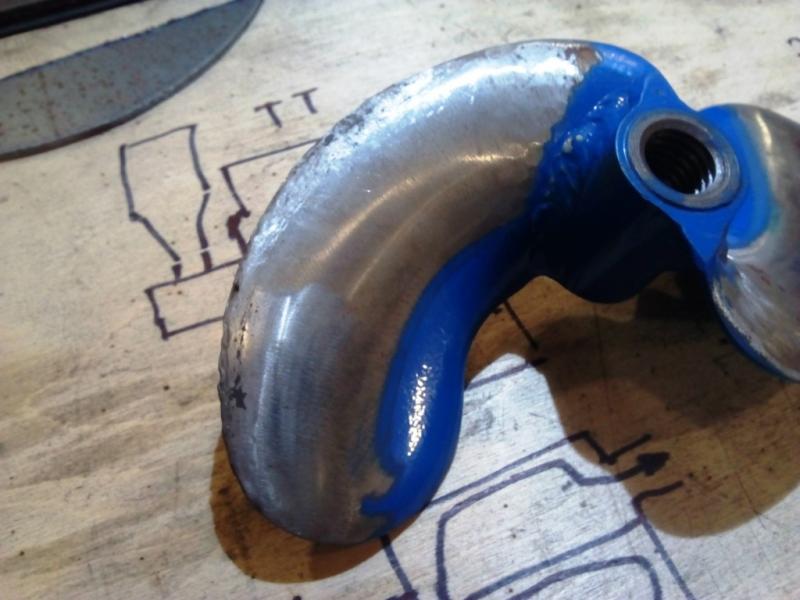

Кто отбивал косы знает как это делается, но думаю таких мало. Сталь мягкая, как пластилин, легко правится на холодную.
Вот что стало с винтом после отбивки кромок, заняло это у меня времени 10 мин.
Можно делать на реке, во время стоянки. Обух топора воткнутого в пенек и молотком.
Вполне можно ехать и так.
Но я потратил еще 10 мин. прошелся по выпуклому гриндером, по задней кромке шкурочным кругом на болгарке.
Вот результат: 20 мин. работы.

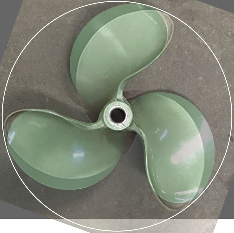

Сегодня позвонил на Завод лазерной резки, сказали на это неделе им на склад поступит мой лист Ст20 толщиной 5 мм.
Первый заказ из него будет трехлопасной винт. Но трехлопасные винты пока не обкатаны как двухлопастные.
Плюсы трехлопастного в моем исполнении: хороший старт, хороший упор, мягкая работа в воде и при ударах.
Минусы: меньше скорость, меньше диаметр или шаг по сравнению с двухлопастным, бывает срыв на максимальной скорости.

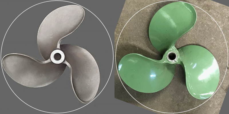

Решил просто визуально сравнить с импортным болотоходным винтом. На просторах инета нашел фото такого винта, фото своего сделал на коленке и отмаштабировал в один размер. Сравнение показало, что мой винт имеет площадь на 15% больше. Первые трехлопастные винта с лопастью от двухлопасного сразу не пошли пока не уменьшил площадь лопасти. Но на сколько её уменьшить пока не решил.
Хотя двухлопасные у меня имеют большую площадь по сравнению с американцами.
На фото как раз сравнение винтов и накладка друг на друга, серый импортный винт, зеленый мой.
Теперь скорее всего введу корректировку в лопасть и буду пробовать.
В следующем сезоне нужно получить максимальную информацию о трехлопастных винтах.
« Ответ #1198 : Января 23, 2019, 21:00:10 »
На одном двигателе , при одинаковых диаметре и шаге винтов - серый будет иметь меньшие срывные характеристики и работать на больши'х оборотах.
« Ответ #1199 : Января 24, 2019, 07:29:56 »
Вот я хочу немного уменьшить лопасть, заузить немного. Думаю это будет решением от срыва винта на больших оборотах.
