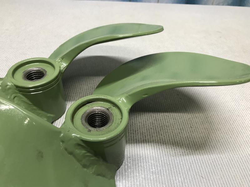

Подготовил большие винты к отправке. Надеюсь они устоят от нагрузки и не порвутся...
Винты до диаметра 10" уже вроде все проблемы решены, остались как раз только на 11" и 12". Как видно из фото диаметр втулки увеличен до 50 мм, а вистов до 55 мм. При этом толщина лопасти у основания теперь 11 мм. Так понимаю, что они поедут только весной и тогда будет по ним результат.
С маленькими винтами оказалось всё проще, стоят хорошо, едут нормально  :smile:
С размерами винтов до 8" вообще ничего не происходило со втулкой Ф30 мм, 9" тоже держался, но на нем я увеличил центральную втулку до Ф40 мм, а вот на 10" уже пришлось усиливать лопасть у основания.

Подготовил большие винты к отправке. Надеюсь они устоят от нагрузки и не порвутся...Винты до диаметра 10" уже вроде все проблемы решены, остались как раз только на 11" и 12". Как видно из фото диаметр втулки увеличен до 50 мм, а вистов до 55 мм. При этом толщина лопасти у основания теперь 11 мм. Так понимаю, что они поедут только весной и тогда будет по ним результат.
Здравствуйте!   :hi:  Очень радует что Вы не уходите от возникшей проблемы а пытаетесь её решить совершенствуя свою продукцию  и это верный путь для долгосрочного, взаимовыгодного сотрудничества!   :good
 Весной проведём испытания  и по результатам  сделаю отчёт!   :paint3:
