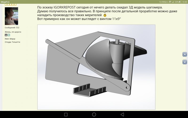

« Ответ #1240 : Января 31, 2019, 20:41:15 »
И как в таких условиях создавать простую и понятную всем методику подбора и настройки винтов ???
Для заинтересованных лиц есть предложения (это не рекламная акция- это желание общаться со знающими, опытными и инициативными в теме людьми на одном языке и в равных условиях):
-При обсуждении конкретных винтов перейти с таких загадочных дюймов на линейные размеры в родных миллиметрах.
-Еще раз обратить внимание на могущее стать "единым" устройство позволяющее очень быстро определить реальные линейные параметры винта - ШАГОМЕР.
Федор довольно точно изобразил устройство- только винт надо перевернуть ( шаг измеряется по другой стороне профиля).
- Для ускорения нормального  общения (на одном языке) и создания единой , всем понятной методики подбора винтов уже есть желание заказать у Федора первую партию 10 шт. шагомеров и настоятельно подарить тем кто реально занимается созданием , подбором, настройкой винтов и может быть единомышленником в создании всем понятной и простой"МЕТОДИКИ"

« Ответ #1241 : Января 31, 2019, 21:07:38 »
Здесь возникнет вопрос ?
Один и тот же вит с инцептором и без него будет иметь разный шаг, инцептор его добавит.
Как будем классифицировать эти два винта ? Ширина лопасти так же даст разный упор и два винта с разной шириной лопасти так же не могут быть классифицированы как винты с одинаковым диаметром и шагом.
На такой вопрос, одно время, я овеяли так: размерность винта у каждого производителя имеет обозначение, которое нужно воспринимать как артикул, для того что бы в дальнейшем приобрести винт точно такой же или чуть больше, чуть меньше.
С шагомером дело простое, нужно для него время для детализации и после этого клонировать в любом количестве.
Нужно это время поискать...
« Ответ #1242 : Января 31, 2019, 21:59:25 »
Федор,при наличии одного языка  уже возможен нормальный диалог и обсуждение проблемы. Например : я выдаю предложение и Вы понимаете точно о чем это я -Винт с интерцептором определять как винт переменного шага и при продаже прилагать табличку шагов в зависимости от радиуса. Это как я обмерял  Ваши винты и отправлял Вам таблички размерности на каждый винт. Согласитесь что Вы не совсем ожидали увидеть в этих таблицах ,то что увидели. Продвинутый пользователь глядя на табличку с реальными параметрами может дать совет- например : я на вот этом радиусе случайно отогнул лопасть в сторону уменьшения шага и мотор запел ,а корабль полетел... и тд.
По поводу ширины лопасти простое правило - (при одном двигателе но разных задачах) маленький шаг - широкая лопасть; большой шаг -уже лопасть . Так - потому что с прежней широкой лопастью и увеличенным шагом двигатель просто не раскрутится до нужных оборотов и уйдет в перегрев ,а с разумно зауженной лопастью мотор выйтет на нормальные обороты и скорость например увеличится.
Ну ... про время. Не время ,а единомышленников и заинтересованных людей надо искать. Одного считайте уже нашли.
