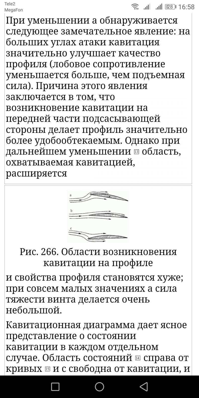

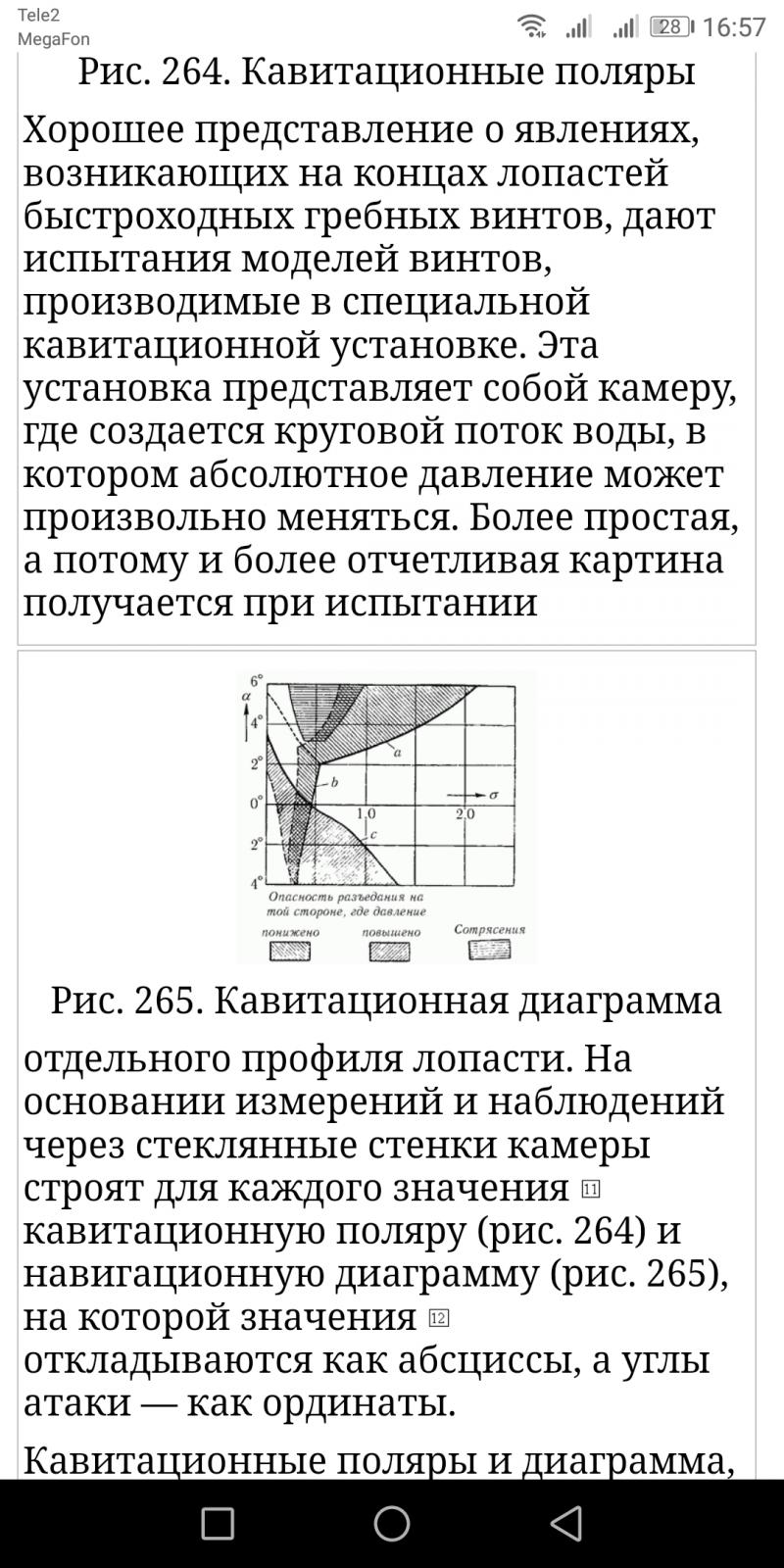

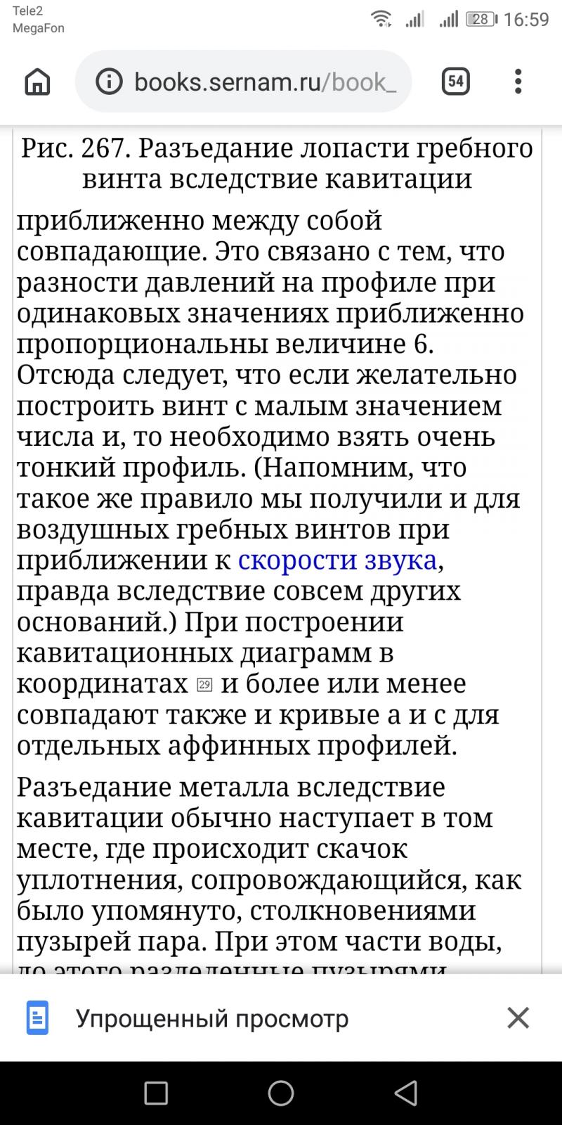

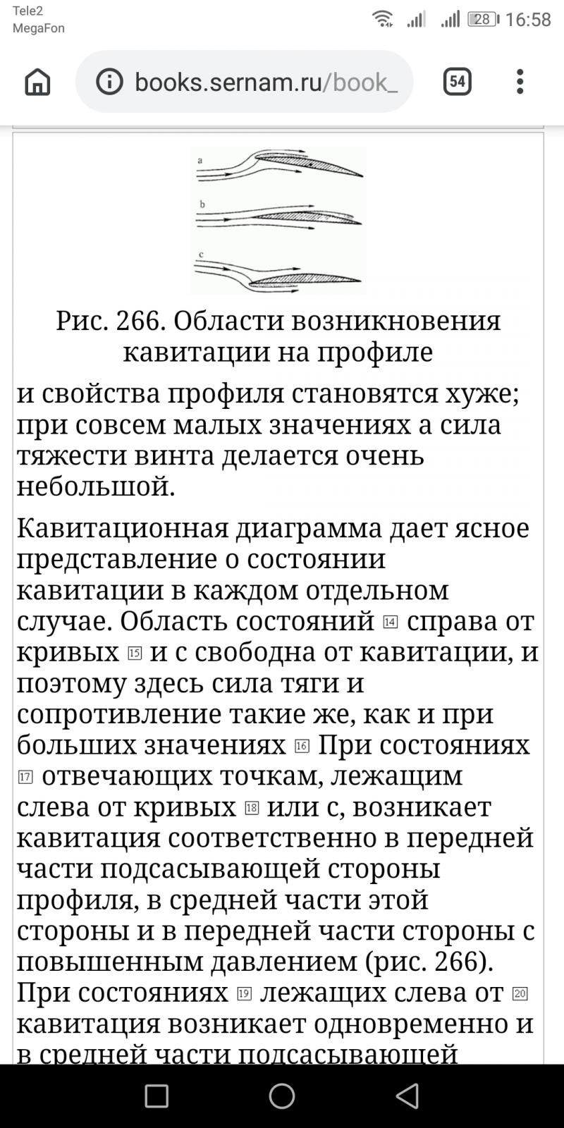

Вот ещё немного о кавитации :

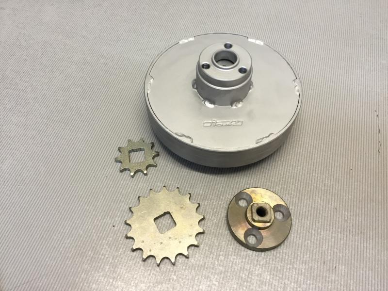

На снегоходе Пегас звездочка на валу гусеницы тоже ставилась на резьбу, только левую, так как привод левого вращения. Решение было как раз из за нехватки технологии нарезать шпонпаз на валу и во втулке.
Так же на Том же Пегасе звезда на пром вале стоит на квадратной посадке, так как его просто нарезать.
И я до сих пор использую квадрат для установки звездочек на переходники для сцепления.

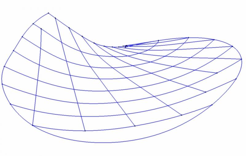

Вот на фото лопасть болотоходного винта в линиях, линии по радиусу и по окружности. Хорошо видно что лопасть по окружности выполнена в виде жёлоба. В моем понимании, что бы набранная вода или грязь прошла по всей лопасти и не выбрасывалась по радиусу. При этом винт работает как шнек. При плоской лопасти часть воды и грязи будет уходить по радиусу и частично не учавствовать в упоре, точнее будет теряться отбрасываемая винтом масса. И чем меньше обороты, тем явнее нужен жёлоб.
Это линии не корректированные, это линии замера задней рабочей плоскости лопасти. При корректировке уже выглаживал лопасть и строил плоскость до размеров винта на 10". Для других шагов я масштабировал эту плоскость и получал новый шаг. Так строились винты. Инцептор это отдельная история, она не связана со штампом и с размерностью винта, это отдельная технологическая операция которая контролирует ширину инвестора и угол загиба. Соответсвенно инцептор можно делать хоть по периметру лопасти :)
