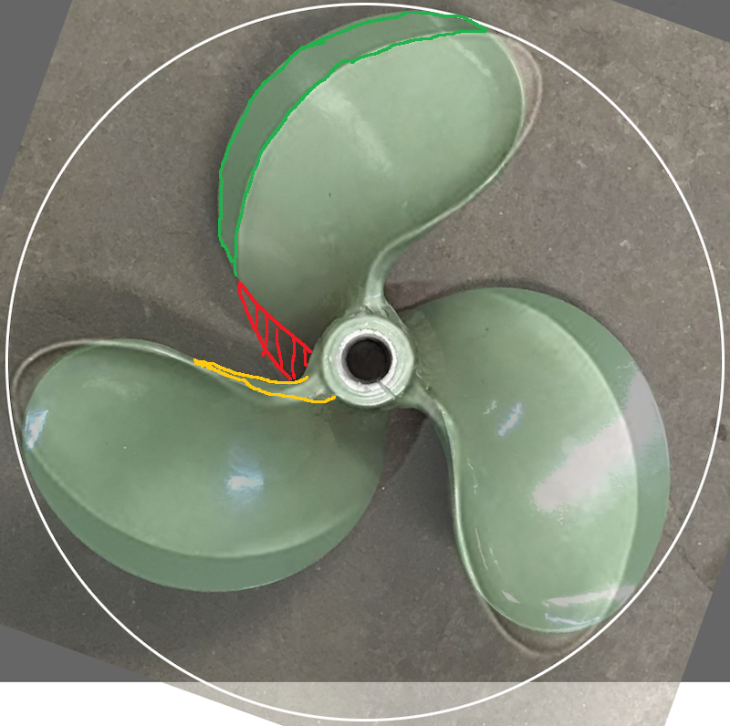

Вот такая рекомендация пришла от практика болотоходов:
-Красным показал очень важный ,на мой взгляд момент, - начало последующей лопасти далеко "прячется "за окончание предыдущей. Это сводит на нет наматывание травы на винт. Было бы очень неплохо сделать так же и на двухлопастных.
    - "Зелёная "обрезка лопасти , тоже сделает вход лопасти в воду более пологим ,мягким и ещё меньше будет вероятность наматывания травы.
    - Жёлтым - обращаю внимание на спрямление задней кромки лопасти. Как раз то место где рвёт лопасти Это сделает её прочнее за счёт самой геометрии лопасти.
       Насчёт заострения входящей кромки лопасти  - я не согласен с Игорем из Иркутска !!!!
Возможно это было бы справедливо для спортивных моторов и разовых заездов .Но в наших условиях - эта острая кромка станет тупой и покорёженной через пять минут. А это гораздо хуже чем ездить сразу на закруглённой кромке.
Я сегодня сделал корректировку, примерно так же убрал, частично, зеленую зону.
Прибавил немного красной. Но вот желтую оставил неизменной, места у меня не хватает.
« Ответ #1202 : Января 24, 2019, 22:50:21 »
Двумя руками за все рекомендации. Про красную зону я ещё год назад говорил , как только увидел первые винты (она там присутствовала). С зелёной зоной и так всё ясно - кривая сабля и кольчужку прорубает, ну и срыв потока оттягивает. А жёлтый просто класс, так элегантно убрать концентратор напряжений !!!
За заточку- просто разведу руками - надо конечно материал Ст.3 менять на что покрепче.. да и сама заточка никогда не подразумевалась бритвенной, а  как у плотницкого топора . Сначала плавное в клин сужение и на самой кромке почти тупое зубило. Так ещё может и не сразу в пилу превратится.

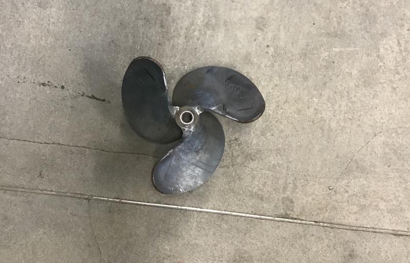

Не из спортивного интереса у меня такой профиль как на фото прижился. Была необходимость облегчить жизнь мотору. Чемпион 340 см3- 13 л/с  с трехлопастныйм винтом 8,5/11 без напряга и перегрева раскручивался до 4200 об. и мог так долго ехать.
Условия эксплуатации у болотоходников требуют крепкую и толстую переднюю кромку, да и здесь был представлен винт после 30 км пробега "по гравию". Конечно возникает вопрос как себя поведет тупая и толстая кромка винта...
Но по видимому если она будет закаленная, то сможет немного противостоять препятствиям. В свободной воде этого не требуется.
Сейчас определюсь с формой лопасти и закажу на резку новые варианты, а потом испытания.

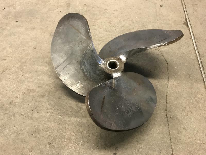

Собрал трехлопастной винт с зауженной лопастью на 10% от того что было.
Винт болотоходный трехлопастной 10х8", основание у лопасти наварено по толщине до 10 мм, сама лопасть 5 мм.
Осталось обточить, отбалансировать, отпескоструить, покрасить и прогнать резьбу  :smile:
