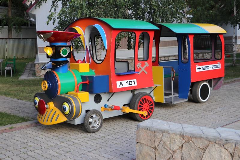

На новый год всегда для работников и друзей выпускаем календари, Тема в этот раз была посвящена паровозику, который этим летом сделал на встречу выпускников.
Это оригинал
