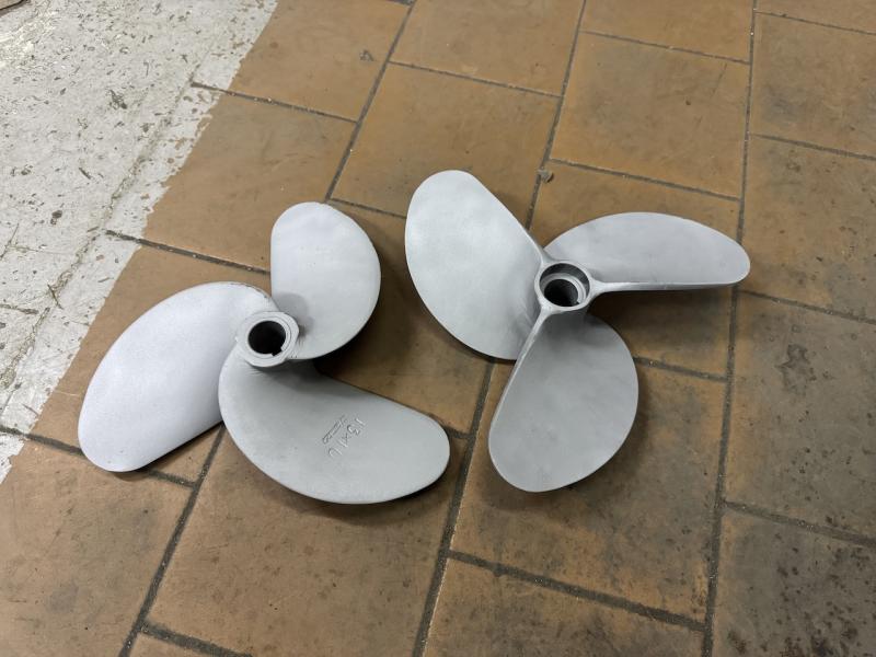

Здесь попросили сделать винты погружные, объяснял, что у нас полупогружные, но настояли...
Сделал только не стал загибать интерцептор, может прокатит...

Судя визуяльно, дожон ехать и под водой. Будет тяжёл, подрежут.
