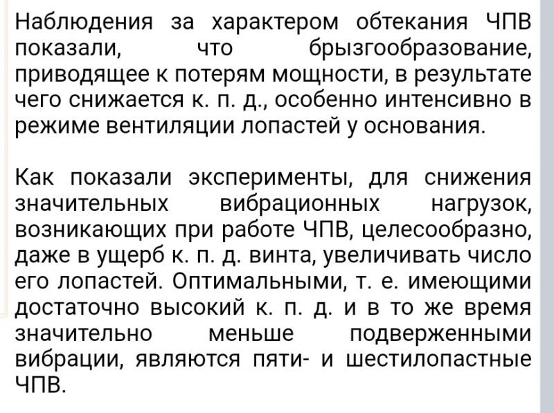

По поводу каменистого мелководья - если нет болотной жижи, то для полупогружного винта чем больше лопастей тем лучше (до 5 - без фанатизма). В нашем случае 3-х достаточно. :biggrin:

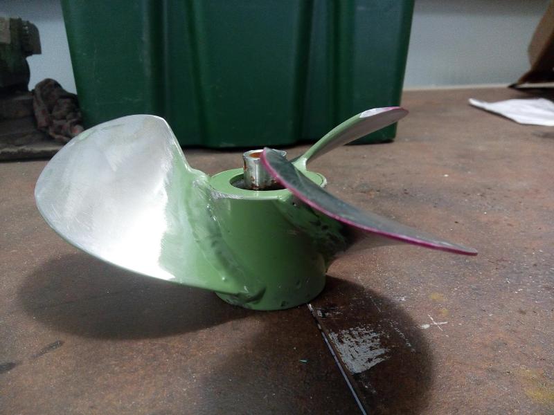

      По опыту эксплуатации 2019го года...Винт Фёдора 3х лопастной 9х7 по скорости такой же или даже чуть быстрее чем винт 10х8. Это на одной и той же лодке с одним мотором. По ощущениям - идёт мягче ,меньше шума и вибраций. Всё это по чистой воде с водорослями.   В жидкой грязи по эффективности уступает двухлопастному.
   Кстати 3х лопастной винт не сломался ни один из 7ми шт.

Я, лично для себя 3-х лопастные винты , уже заказывал, сейчас заказываю и думаю ещё буду заказывать. На Байкале болотной грязи пока ещё слава богу нет. Поэтому, если вдруг возникнет такая необходимость, то закажу и 4-х лопастный. И не напугает меня стоимость винта с учётом роста стоимости металла, все равно будет меньше чем американец.
В изготовлении такие винты не намного сложнее чем 2-х лопастные. Применяются стандартные отштамповки лопастей для винта меньшего диаметра . Новое только приспособление для фиксации при сварке.
Так что ,никаких проблем за что надо агитировать не вижу.

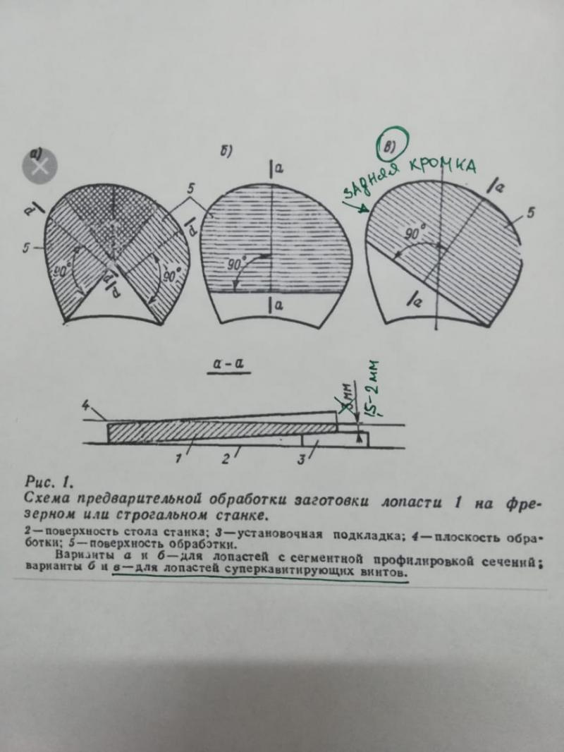

Про разницу между двух и трёх, я, тоже знаю. Небольшая... И про шкурение болгаркой, мне сказки , не надо рассказывать.
Да и точат уже заготовки на лопасти давно
А вы, пилите Алексей, пилите. Они золотые...  Винты золотыми станут от шкурения по 2-3 часа. У Федора то в сумме на весь техпроцесс по изготовлению винта всего 2 часа рабочего времени уходит.

Не сломался ни один - потому что уменьшились ударные нагрузки и вибрации в частично погружном режиме работы винта. И такое мощное усиление наваркой у ступицы можно уже и уменьшать. Уменьшить можно до 4мм и толщину металла в корне лопасти. Сопротивление и вредные завихрения у ступицы значительно уменьшатся.
