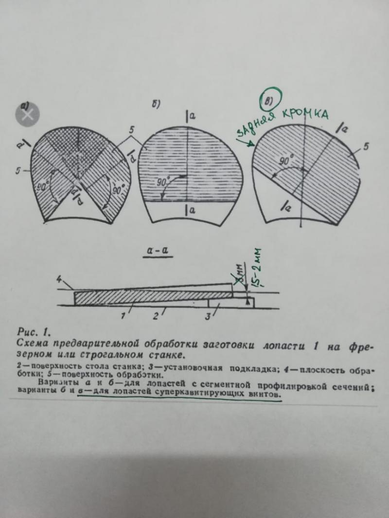

интересно сколько теряется от не обработки, или сколько набирается после обработки? Км/час конечно. Чисто профессиональный интерес.
    По этому винту ничего сказать не могу...он до сих пор лежит не обработанный. Т.к. 3мм лопасть .... А по другому винту 9х7 - я уже здесь писал - правильная заточка передней кромки сильно влияет на характеристики винта. Максимальная скорость может и не меняется ,не знаю ,не замерял, А  динамика разгона заметно лучше и мотору легче.
   У меня есть видео на телефоне в замедленной съёмке , где очень хорошо слышно как лопасти шлёпают по воде. Одно дело рубить воду ножом и другое дело прутком 5мм. Усилие нужно разное.  Видео сюда повесить не могу..не моё оно.
« Ответ #3543 : Января 10, 2021, 09:45:14 »
Васильев, Попробую сам летом, на сколько заготовка отличается от готового, рабочего винта. Интересно.
« Ответ #3544 : Января 10, 2021, 10:25:39 »
В принципе мне ничего не мешает изменить предварительную заточку и сделать переднюю кромку, например, 2 мм. Потом соответсвенно обработать и придать товарный вид, тогда он уже будет легче резать воду.
Или даже совместить обе, заточка к законцовки и заточка к передней кромке. Такой рисунок мне присылал IgorKrepost
Даже наверно я после этих каникул этим займусь и сделаю оснастку для такой обработки  :smile: Тогда можно буде сразу сравнить серийную заточку от персональной.

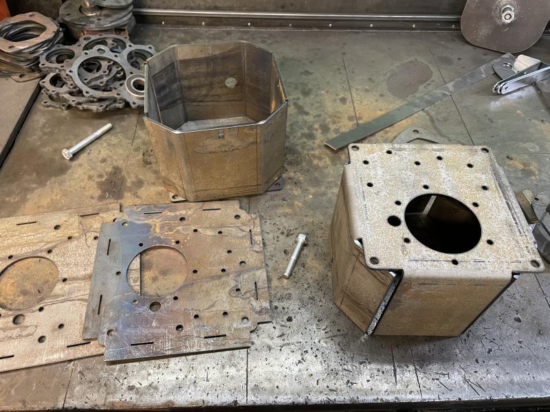

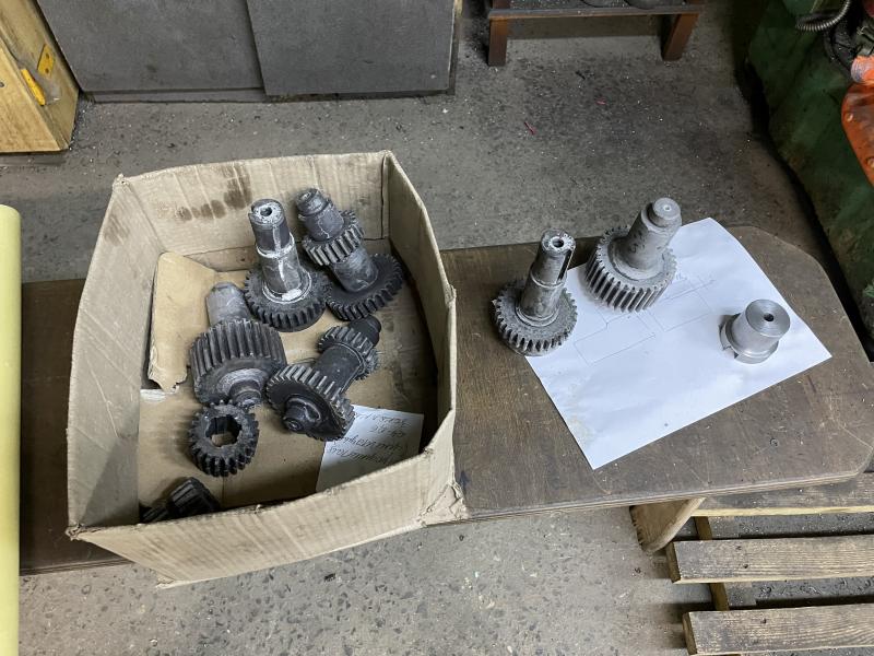

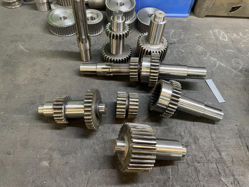

Кажется начинает все стекаться в кучу на большой реверс редуктор. Валы пришли с цементации, корпус пришел с лазерки...
« Ответ #3547 : Января 28, 2021, 12:56:18 »
Всё, валы прошлифовали, благо все под рукой в гараже  :smile:
Осталось корпус проварить, фрезеровать и установить все посадочные под подшипники и сальники
Подсборка как валы будут стоять относительно друг друга
