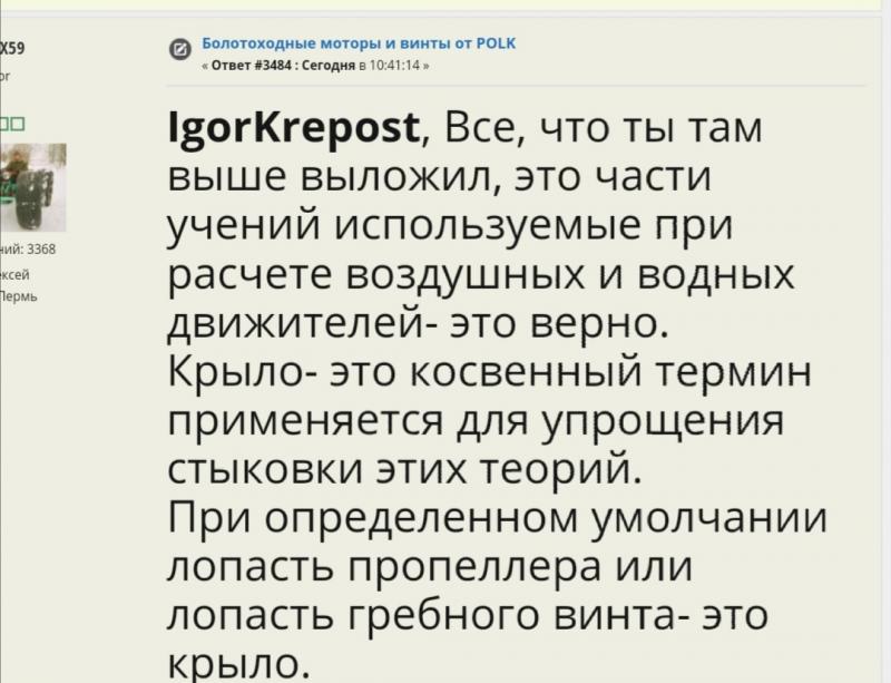

polk, Любая из точных наук, а в особенности инженерная стремится к отсутствию неопределенностей
Да, это просто надерганые из текстов фразы с упоминанием винт-крыло. Только для того чтобы показать, что уважаемые люди и издания (для условностей не тот уровень) именно КРЫЛО и имели ввиду при определении , что такое винт.
И никаких "косвенных терминов" , никаких "упрощений стыковки терминов" , условностей и умолчаний. Торг в точных науках неуместен.
Или  есть признание определения - винт это КРЫЛО , или его нет. Если нет , то не получится дать ответы на многие возникшие в ходе последней конструктивной (и чего это в ночь перед рождеством вы так подобрели? ) дискуссии вопросы. Разговор будет проходить на разных языках, ну и итог будет предсказуемый - потеря времени и нервов.
Так что : "доктор сказал в морг - значит в морг". Или готовность к диалогу на одном языке...

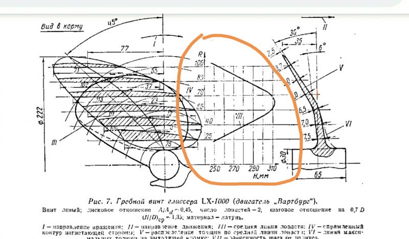

- диаграмма построения шага знаменитого винта в зависимости от радиуса:
- научная работа описание экспериментов:

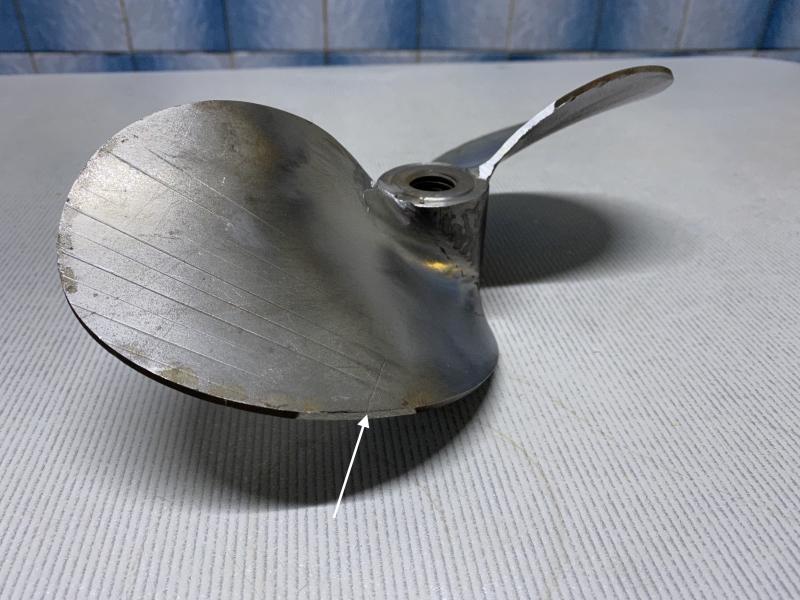

Нарисуй без оговорок и неопределенностей линию крутки на лопасти этого, американского, болотоходного винта:
И поясни правило, почему она именно тут.

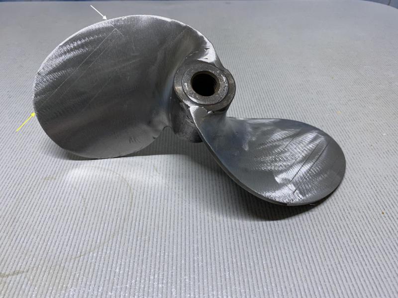

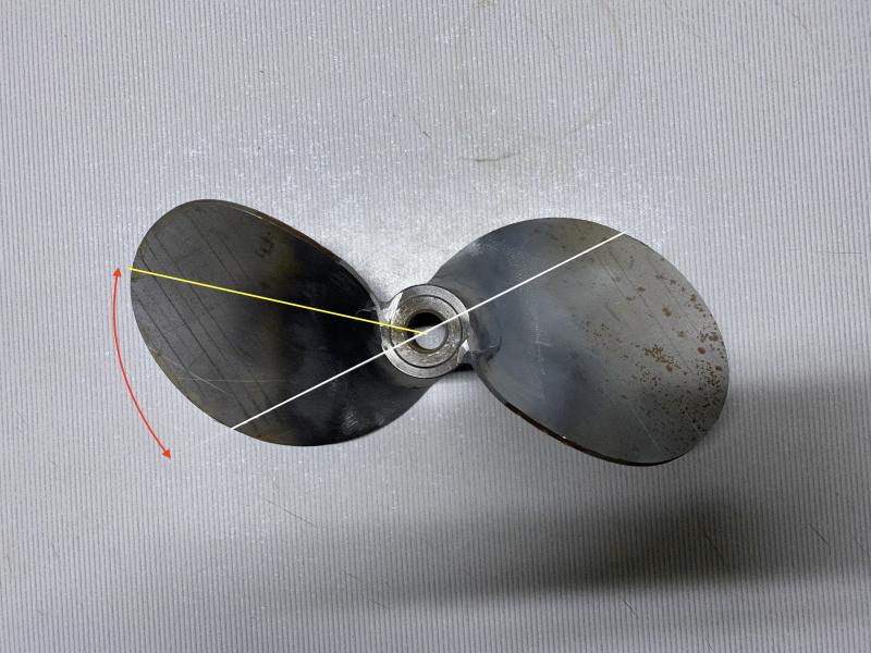

Что бы не быть голословным привожу пример пробного винта построенного по точной теории предложенной IGORKREPOST, В этом винте нет обсолютно ни каких самовольностей, которые есть в построении американца, где я не стал уменьшать шаг и сделал поворот лопасти у ступицы, но при этом сохранил принцип построения.
На данном винте белым обозначена линия крутки, а желтой стреловидность лопасти, красной стрелкой показан угол стреловидности, правда стреловидность немного размыта за счет большого радиуса лопасти на внешней кромке
Линии построения тоже видны по отпечаткам штампа, они все прямые и перпендикулярные линии крутки
Вот на этом фото видна линия крутки, так же отпечаталась от штампа, показана белой стрелкой. Эта линия идет в центр втулки и перпендикулярна оси и имеет нулевую откидку
Так же и на передней поверхности четко видны следы от штампа белой стрелкой показана линия крутки, желтой стрелкой линии построения
Это как раз базовое построение винта-крыло, которое отличается от построения винта-геликоид.
Оно не противоречит Вашему построению, его не отрицает, это другое построение и я думаю есть смысл с этим поработать, тем более винт-геликоид я уже изучил и делаю  :smile:
Дальше развивая это построение как раз рассматривается откидка и уменьшения шага к законцовке и к ступице. Вот тут я сначало перемудрил, точнее не все понял и винт получился не такой какой должен быть. Винт который попал на испытание к АЛ Ш, сейчас этот винт переделан, исправлена ошибка построения и на него уже составлена математика и будет заказан штамп.
А винт который показан на фото в таком виде - полуфабриката уехал к Васильеву и показал свою работоспособность

polk, Уточни пожалуйста. Все точки винта при работе двигаются по спирали. Не так ли.
А, что если наложить этот винт на спираль? Совпадать его поверхность будет только по единственной линии крутки?
И если смотреть вдоль линии крутки на ступицу, в право от нее плоскость пойдет с наклоном к оси вниз, а налево вверх?
Т. е. у винта нет одинаковой откидки по всей плоскости лопасти?

polk, Все точки винта при работе двигаются по спирали. Не так ли.
Да я как то рисовал, эта поверхность примерно в секторе 10-15 градусов по линии крутки совпадает со спиралью этого же шага. К задней кромке шаг начинает увеличиваться, по сравнению со спиралью, вот как раз стреловидность задаёт Наш прогрессивный шаг.  А передняя кромка пойдёт с уменьшением шага относительно спирали, это я рисовал на эпюрах распределения силы давления воды.
Спираль всегда рассматривается как тело вращения, а здесь рассматривается мгновенное направление движения лопасти в данной точке времени оно линейное и направлена по линии скорости. Линии (стрелки) скорости рисуются перпендикулярно радиусу, за этот радиус берём линию крутки. Теперь если будем рассматривать производную от этого движения, то получим угловую скорость и соответсвенно обороты.
