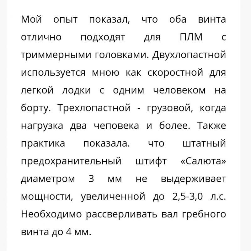

Я понимаю, что вариант не оптимальный, поэтому выдал данные мотора и лодки, что бы всё просчитать по науке. В ответ мне присоветовали бариновский винт для совершенно другого двигателя. Ну... ответ принят
А чем не угодил бариновский винт? И почему он от другого двигателя ?
Вы почему-то поленились зайти на сайт (где он продается) и не прочитали характеристики и отзывы на этот винт. А у меня другая информация есть:
Вам, батенька не угодишь. Какой-то у вас подход предвзятый.
Ну не нравится (не того цвета) бариновский  винт, так есть ведь ещё и тайский 6".
Он то чем  не в цвет ?
Я бы взял все, неплохая линейка бы получилась, всех размеров :
-родной Салют - 140×118мм
- SPS 6".              - 153×110мм
- Баринова.       - 158×90мм
Есть из чего подобрать под ПВХ (тормоз) лодку.

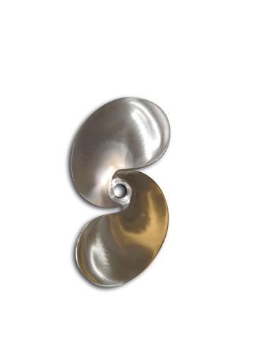

polk, Любая из точных наук, а в особенности инженерная стремится к отсутствию неопределенностей.
Нарисуй без оговорок и неопределенностей линию крутки на лопасти этого, американского, болотоходного винта:
И поясни правило, почему она именно тут.
Нужно его взять в руки и найти, скорее всего она будет идти по вертикали через центр.
Вот она неопределенность превращающая науку в гадание. И это главный вопрос к винту- крылу. Разве не тревожит, как инженера?
