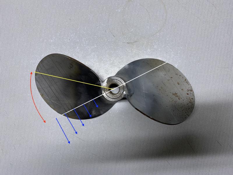

Как уже говорилось ,задача была проверить винт на предмет ровной тяги во всём диапазоне оборотов , а не в достижении большой скорости. Поэтому винт даже не обрабатывался и после испытаний больше не использовался. Т.к. толщина лопасти 3-4мм.
Толщина лопасти 3 мм, лопасть вырезалась болгаркой и даже сейчас у меня нет её рисунка (формы)  :sad:
Вернусь к винто-крылу.
На фото добавил направление мгновенное движения лопасти, через мгновение будет уже другое направление движение лопасти... и так по кругу
