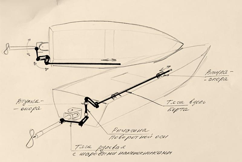

Сегодня перекомпоновал рулевое управление, правда на бумаге  :smile:
Вдоль борта делаем тягу вперед и ей можно управлять как рейкой, так и рычагом, хоть гидравликой. Маятниковый рычаг будет находится так же на транце и менять направление движения и осуществлять поворот. Тяги я делаю из стоек стабилизатора, они передают на автомобиле усилия более 500 кг. Не боятся воды и грязи.
На рисунке схематично показана кинематика такого управления. В моем случае я её скомбинирую электро и ручной привод
polk, тот случай, когда можно поставить усилитель руля, если в том необходимость.
