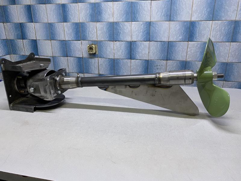

А сегодня ученика загрузил изготовлением заднего подшипникового узла трубы болотохода на станке с ЧПУ. Попросил его сделать программу для обработки деталей с нарезкой резьбы, посадкой под подшипники и сальники. К вечеру были изготовлены шесть комплектов. Такой узел ставится на водопроводную трубу Ф42 мм и получаем дейдвудную трубу болотохода  :smile:
Только осталось этот узел приварить, на фото как раз этот узел на конце дейдвудной трубы перед винтом
В этом узле предусмотренны места для двух 205-х подшипников и двух сальников. Теперь я его могу делать не штучно под заказ, а серийно  :smile:
Передний подшипниковый узел почти такой же, а главное делается из таких же комплектующих.
Это видно как раз на разрезе 3D модели

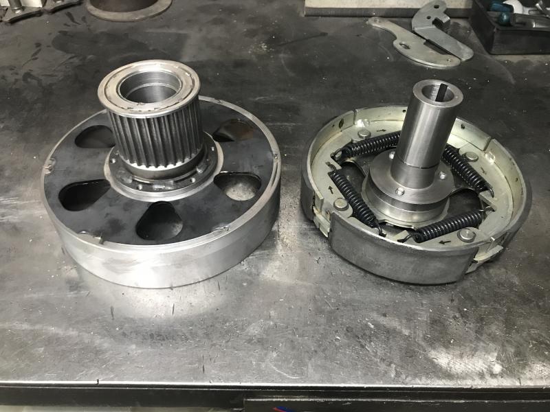

В пятницу попробовал собрать диск сцепления в два раза больше исходника. Для этого на одном опорном диске собрал два ряда колодок. В данном варианте установил восемь колодок, тем самым увеличил в два раза рабочих колодок по сравнению с исходником. Теперь можно просто не увеличивая диаметра создать центробежное сцепление для моторов более 100 л/с  :smile:

polk, Я смотрю размер и вес растет. Надо бы раскрутить до 5500 об/мин. И дать по работать, желательно до разрушения.
Столько крутятся авто моторы. Вещь то не шуточная, по энергии сравнима с гранатой Ф1.
Такая и катер пополам разорвет и вездеход сваренный из проф. трубы.
Стоит задуматься и быть уверенным в безопасности.  :sad:
Неееее.... Чтобы оно разлетелось, надо барабан в клочья разорвать.. А это, мне думается, нереально. :smile:
От это ВЕЩЬЬЬ !!!!! :good: :good: :good:

А 4-х крепёжных болтиков хватит ? Может штучек 6 поставить ? И диаметром 10... :biggrin:

Какая ширина барабана теперь получается ?

svk, Я ведь не пошутил, я на полном серьезе.
Сколько тут веса? Десяток килограмм пластилиновой Ст3.?  :fool:

« Ответ #2802 : Июня 28, 2020, 21:49:35 »
И мощности тоже растут  :smile:
Это далеко на F1, это даже не предел для такого сцепления.
Это проверенное сцепление Ф219 мм. То что оно собирается как пирамидка, то это не увеличивает у него центробежных сил, так как не увеличивается диаметр. Эти сцепления работают на моторах 30-35 л/с. Более широкое на ВАЗовских автомобилях.
Болтики вещь наживная, можно сверлить и ставить сколько поместится.
Это просто макет, просто попробовал собрать колодки в две стороны. Это сцепление мне даже не нужно, оно даже не вписывается в мою линейку. Этот диск собран из двух до 30-35 л/с, значит оно должно быть для мощности 60-70 л/с. Но у меня есть уже сцепление до 80 л/с.
Соответсвенно нужно следующее собирать из них и оно должно хватить на моторы до 150 л/с. Вот оно будет иметь ширину барабана 100 мм и Ф219 мм
На фото ниже как раз диск сцепления до 80 л/с и барабан с зубчатым шкивом
Вот такие два диска установить в барабан и получим сцепление для моторов более ста лошадок  :smile:
На большегрузных автомобилях как раз применяется такой вариант, что бы не увеличивать диаметр маховика и диска, ставится двухдисковое сцепление, что увеличивает в два раза передаваемый момент.
Соответсвенно это сцепление можно собирать как пирамидку два, три и даже четыре диска.
Вот на фото диск центробежного сцепления до 80 л/с изготовленный для установки на автомобиль. Он крепился прямо на стандартные места на маховик, на три болта М8
Но нужно срочно думать над тем как ехать медленно..на холостых оборотах. Тогда потребителей увеличится в несколько раз.
На холостых оно должно стоять  :sad:, но вот оно настраивается с точностью до 50 оборотов/мин. Так что при увеличении на 100 об/мин уже начинается движение, на таких оборотах момент небольшой и винт уже будет работать не нагружая сцепление. Есть вариант полной блокировки, но это в основном аварийный режим, когда сцепление сгорело по каким то причинам.
Момент старта сцепления самый жесткий у автомобилей, танкеток, снегоходов и т.п. На лодках и аэроглиссерах сдвинуть винт с холостых легко (не рассматриваем вариант винта утопленного в грязь), но самые жесткие условия при постоянной нагрузке, вот тут если поставить тяжелый винт, то сцепление начнет гореть. Так как оно автоматически поддерживает передаваемый момент, но если на винте момент больше чем может выдать мотор, сцепление начнет пробуксовывать. Здесь нужно подбирать винт для крейсерского режима мотора.
Фёдор, а есть вариант как старые сцепления блокировать? Помню было видео как пару болтиков вкрутить.
« Ответ #2804 : Июня 29, 2020, 07:46:20 »
Нет понятие старого и нового сцепления. С 2003 года было три рейсталенга сцепления, но все габариты и присоединительные размеры остались и все они взаимозаменяемые. Что бы сделать принудительную блокировку, нужно просверлить барабан на против  каждой колодки и колодку. Приварить гайку с внутренней стороны колодки и всё.
