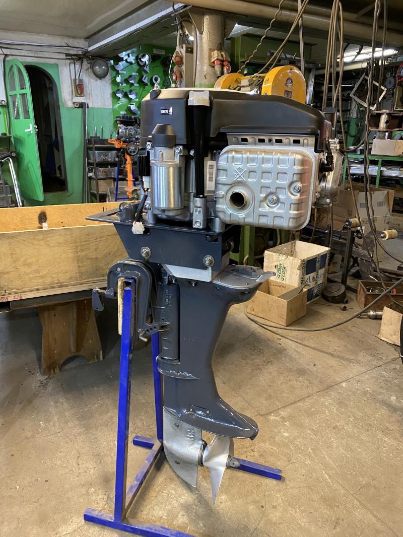

Нога от IGORKREPOST пришла ко мне посредством транспортной компанией, двигатель был заказан мной и тоже уже пришел. Сразу оговорюсь, это не альтруизм, это совместная работа с обоюдной финансовой ответственностью.

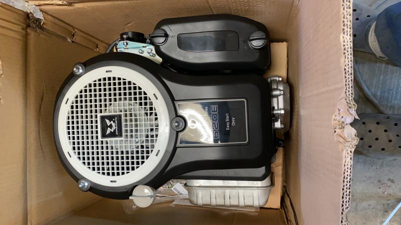

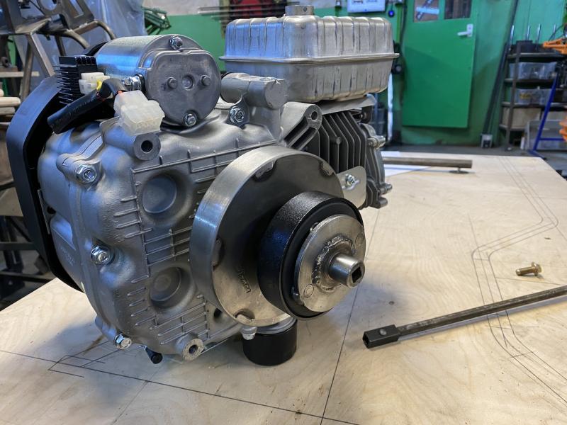

Двигатель:

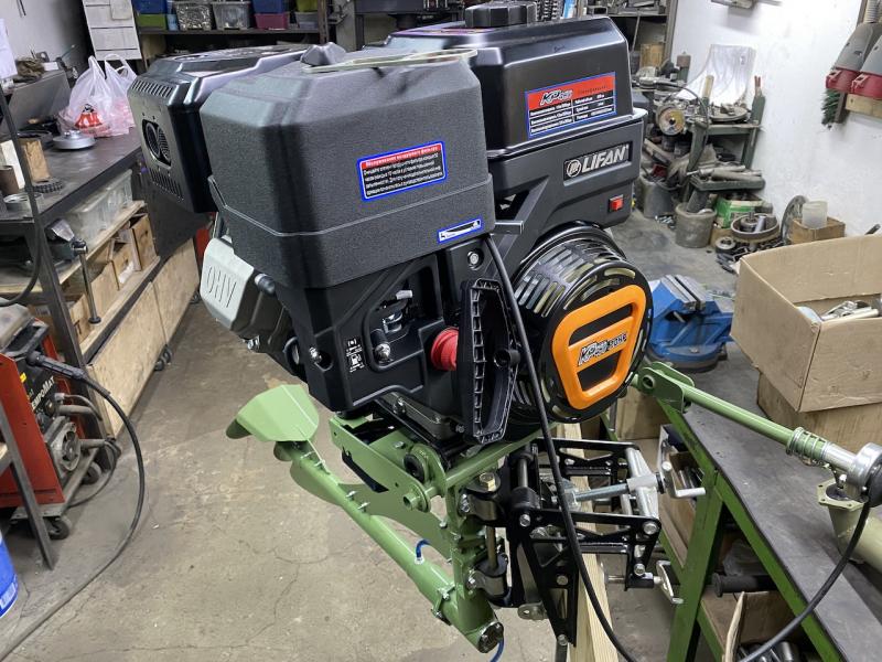

Нога от Привета с примеркой ДВС 20 л/с
Для этого мотора и этой компоновки разрабатывается новое сцепление, оно возможно будет иметь нарицательное имя "крепость".

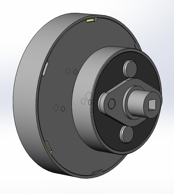

Сцепление КРЕПОСТЬ скорее всего будет объединенное с эластичной муфтой от мотоцикла Урал. Оно будет, так же как и остальные, иметь несколько силовых вариантов: до 8 л/с, до 30 л/с и до 80 л/с.

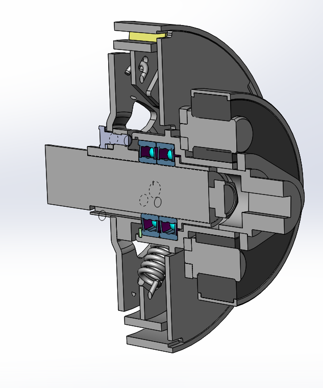

Первые компоновочные варианты уже сделал. Это будет выглядеть примерно так:
Разрез
Данная работа, возможно, позволит возобновить мной проект "нового болотоходного мотра" с ДВС с вертикальным валом. Этот проект у меня лежит в на полке без движения более трёх лет  :sad:
С реализацией этого проекта с IGORKREPOST возможно вернусь и забытому и тогда появится новый болотоходный мотор с отличной компоновкой и конструкцией от общепринятых  :smile:

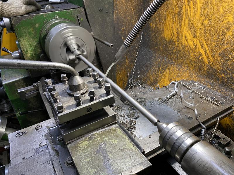

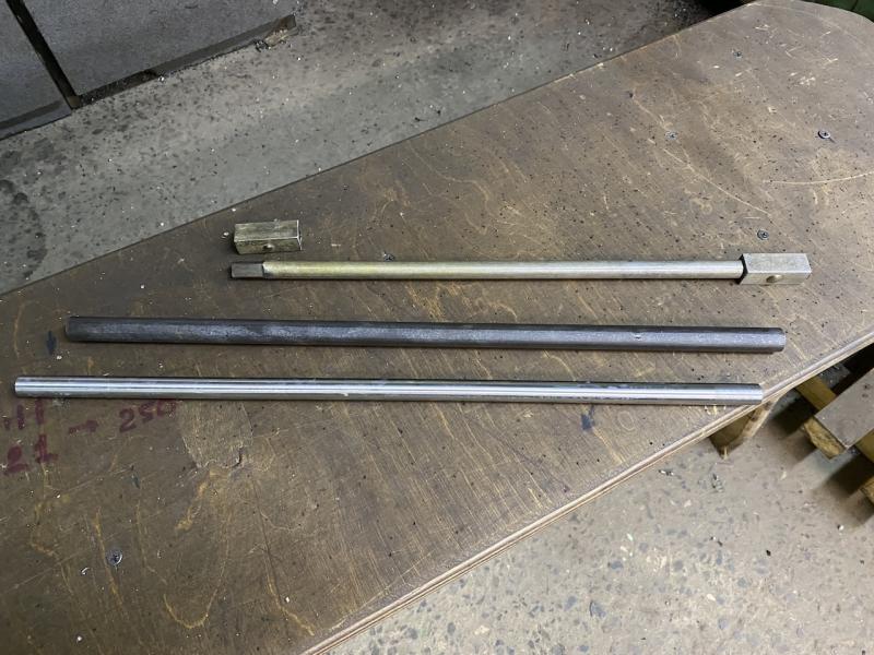

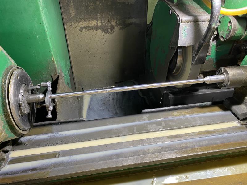

Так как я всё таки в основном строю автомобили, а так же изготавливаю стабилизаторы для разных автомобилей из прутков от Ф16 мм до Ф30 мм, то и соответствующая сталь есть в наличии. Отрезал две заготовки, из одной сразу сделаю торсион, другую заготовку просто закалю вместе с первой. На выходе буду иметь понятие как проще делать торсион для лодочных моторов.
Проточка прутка из Ф16 мм до Ф14 мм
Предварительная шлифовка до Ф13,5 мм
На фото три торсиона: оригинальный, просто заготовка из пружинной стали и обработанная.
Завтра на концах нарежу присоединительный квадрат 10х10 и отправлю на термичку

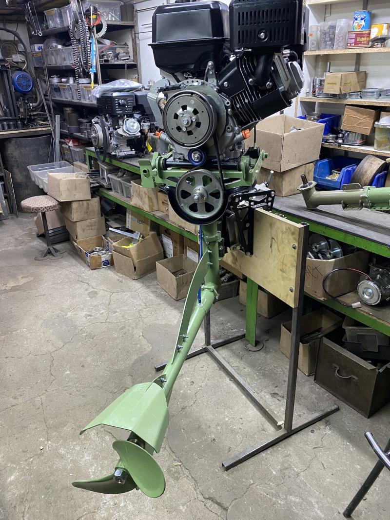

Так же сегодня собрал не гарантийный мотор болотоход. Не гарантийный по тому, что на него установил двигатель 20 л/с. У меня прописана максимальная мощность до 15 л/с. Но заказчики уверяют, что такой мотор у них эксплуатируется уже год и претензий пока нет  :smile:
Двигатель закупал сам, в Вологде, там я их всегда беру, у них появились в продаже и Лончины...
К стате на этих моторах как раз, как писал Васильев, переразмеренные детали для моторов до 15 л/с. Но часто ставят и на 6,5 л/с и на 9 л/с. Это тоже уже издержки универсальности, но я иду на это сознательно. На этой элементной базе собираются и ПЛМ и маневровые лодочные моторы.

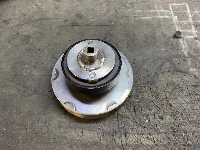

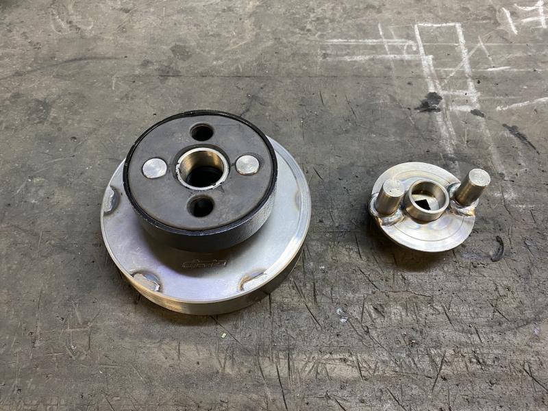

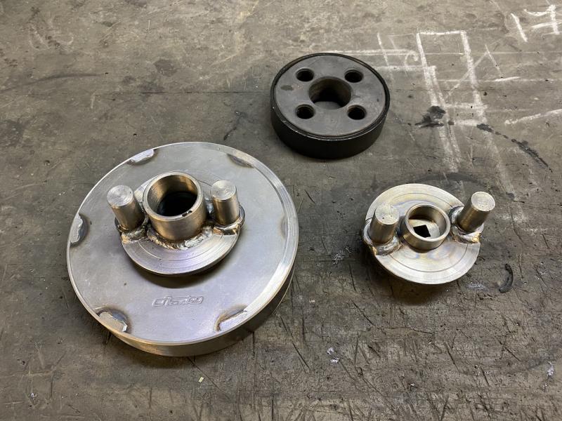

Поставил токаря на детали для сцепления ПЛМ гибрида. Сделали барабан сцепления, ось, вилки под муфту Урал, переходники с торсиона с квадратом 10х10 мм.
Вот фотоотчет о этой работе:
Изготовил вилки для муфты и переходник под торсион с внутренним квадратным отверстием
Собрал обе вилки для муфты, одну на сцеплении, вторую на переходной втулке
И пошаговая сборка муфты со сцеплением
Осталось примерить к ДВС
