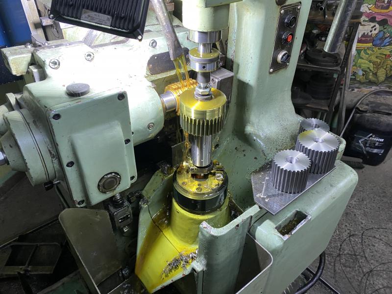

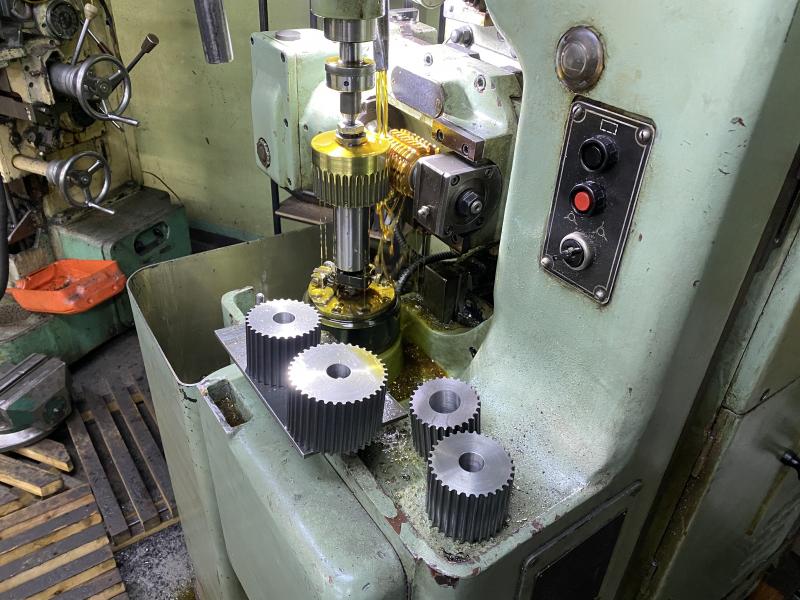

Про ремонт двигателей общего назначения, типа honda GX, я никогда не заморачивался. Как выше писалось, проще взять новый. Конечно honda достаточно дорогой ДВС, но есть множество клонов в несколько раз дешевле. По этому можно просто заменить, правда этикетка с "honda" лучше греет  :smile:
На этой неделе пришло три заказа на зубчатые шкивы с разных концов страны  :smile:
Станок не запускал с начала карантина, а зуборезчик ушел на пенсию... хотя предполагаю осенью опять прийдет на работу. Но и сам я научился на нем работать и настраивать. Вот и запустил его сегодня, нужно сделать четыре размера шкивов 27, 28, 30 и 36 зубов. Что бы не забраковать каждый шкив делаю в двух экземплярах, но в общем все получаются в ноль  :ok:
