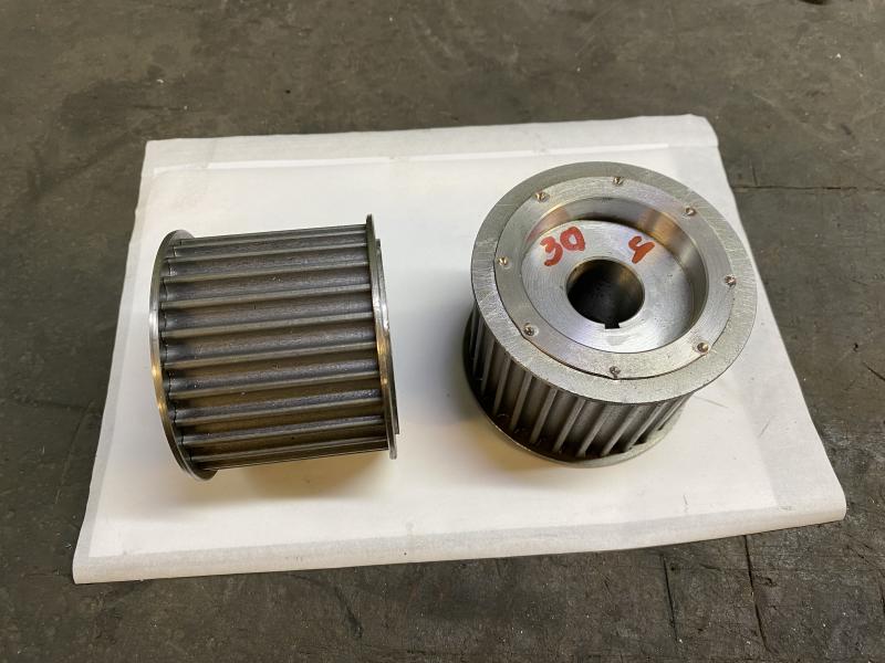

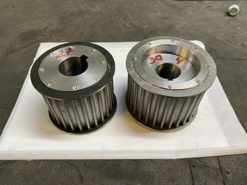

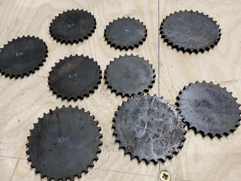

Шкивы сегодня все нарезали и отдал на расточку. При изготовлении возникла проблема измерения, так как линия на шкивы генерируются программой и линии у него сплайн, то размеры прописать кроме диаметра наружного и впадины не получается. Для этого на эрозии нарезали образцы с точностью до 0,02 мм и теперь просто с них снимаем нужный размер и сравниваем  :smile:

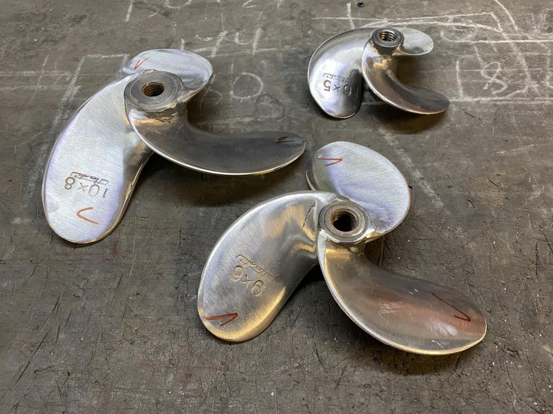

Сегодня собрал три трёхлопастный винта, лопасть имеет меньшую площадь за счет ширины, но мне не очень нравится... наверно сделаю её более короткую и пошире  :smile:

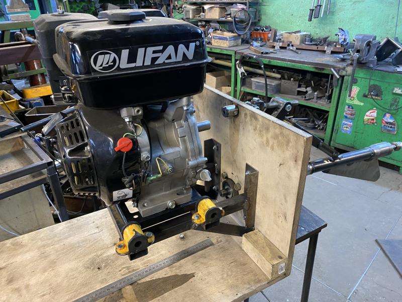

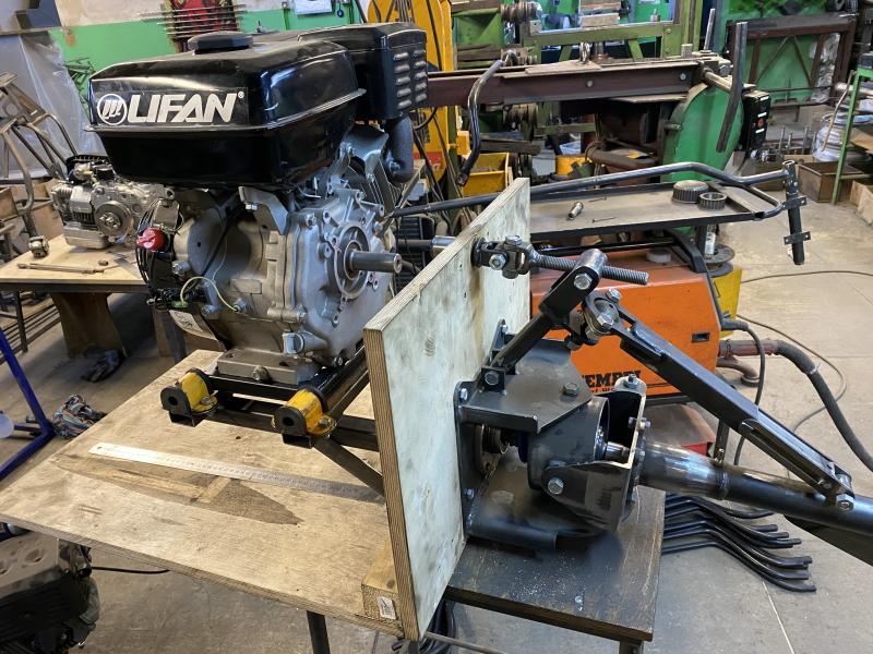

Так же закончил три пары шкивов, осталось только шпонки протянуть. Одна пара, скорее всего, будет устанавливаться на мотор remix59, вместо ВАЗовских. На нижнем шкиве сделана посадка Ф22 мм и проточка шкива как на ВАЗовских.
Так же нашел решение крепление мотора на привод Арнесона без реверса. Сделал макет кронштейна, который крепится на те же болты, что и сам привод. Получилось, что кроме крепления на транце не прийдется делать ничего дополнительно. Это может получиться неплохой КИТ комплект для самостоятельной установки на любой транец под моторы от 6,5 л/с до 20 л/с, а возможно и более. Привод на винт полностью будет заимствован от рыбовода с его самонатяжной системой для ремня.
Возможно именно этот привод буду устанавливать на лодку

Фёдор, объясни как подобрать трёх лопастной винт? Допустим у меня пошёл твой двухлопастной 10/8, какой трёхлопастной брать?
« Ответ #2860 : Июля 21, 2020, 07:38:55 »
Не знаю  :blush: сравнительных тестов практически не было, да и размеры лопасти пока еще не устоялись. Трехлопастной винт примерно на 15-20% "тяжелее". Соответственно если винт двухлопастный был легким, то скорее всего этот же размер подойдет, а так люди заказывают на один шаг меньше.
Надо как то с двухлопастным отправить трехлопастной для сравнения, но опять же это только одну-две пары, все всё равно не проверить.

Антоха, Вентилируемые винты с тремя лопастями используются при больших диаметрах и на меньших оборотах.
При работе вентилируемого винта за каждой лопастью образуется каверна из смеси воды и воздуха. При трех лопастях
каждая следующая лопасть может цеплять эту каверну от предыдущей и упор  с ростом оборотов будет падать.
Поэтому почти все болотоходные винты двухлопастные. Исключение- трехлопастные винты самых больших диаметров на мощных комплектах и
с большой редукцией.
Сказать с какого размера и с какой скоростью вращения трехлопастной будет лучше или хуже сложно, нужно экспериментировать.

Вот отправляется комплект шкивов,  этот комплект как раз для мотора REMIX59, для перехода на пром ремни  HTD 8м.
Нижний шкив пройдет в сапог в отверстие Ф80 мм.
