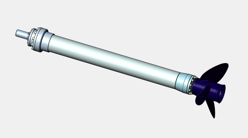

« Ответ #2778 : Июня 23, 2020, 15:04:58 »
Проработка  дейдвуда привода Арнесона .
 :blush: :hi:
« Ответ #2779 : Июня 23, 2020, 20:15:27 »
 :blush: :hi:
:hi: :good: :good: :good:
« Ответ #2780 : Июня 23, 2020, 21:20:53 »
   Зачем сложно так ?????  Чем проще , тем надёжнее.
На бумаге оно просто .. а в металле никчему такие сложности.
« Ответ #2781 : Июня 23, 2020, 21:40:52 »
Но вообще то лучший путь от сложного к простому, чем от простого к сложному...
Когда есть возможности, то и мысли и помыслы большие, а когда начинаешь строить, то начинаешь задумываться и упрощать. Так что в этой конструкции всё уже есть, главное были бы возможности её реализовать.
Я со своей точки зрения немного бы упростил, а С точки зрения Васильева можно больше упростить  :smile:
Оффлайн Механик
  • Сообщений: 629
« Ответ #2782 : Июня 24, 2020, 07:47:26 »
Разрабатывал по техзаданию , поэтому есть некоторые технологические сложности . :hi:
