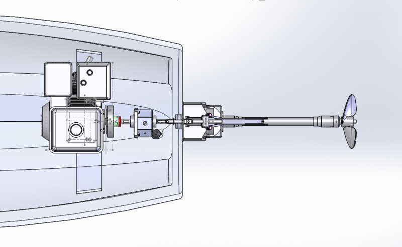

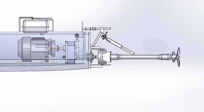

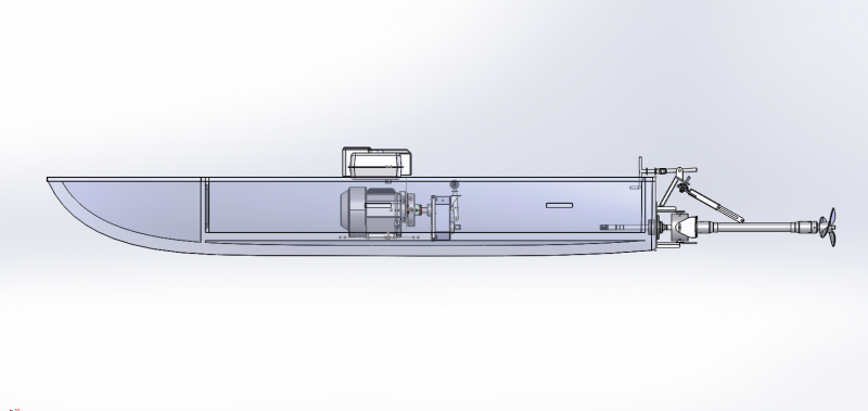

Вот как может выглядеть компоновка привода с мотором, со сцеплением и реверс редуктором. Линейность расположения мотора и реверса можно менять от условий установки, как уже говорилось, мотор можно поставить в середину лодки или же под капот вместе с реверсом или раздельно. Главное, что бы потом трансмиссия не мешалась под ногами  :smile:
Вот среднемоторное расположение
