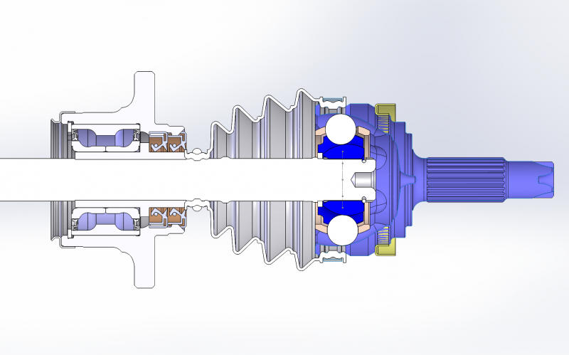

Запланировал собрать привод винта с применением ШРУСА. На транце так же оставлю подшипник задней ступицы. При первых прикидках все собирается достаточно просто из готовых узлов. И разъем с шарнира на вал уже будет шлицевым. Такой привод уже можно будет ставить на мощные моторы.

« Ответ #2045 : Февраля 15, 2020, 19:10:06 »
polk, шрусы бывает греются, эти в воде будут?
« Ответ #2046 : Февраля 15, 2020, 20:39:52 »
У меня будет два варианта со ШРУСом и со сдвоенный карданом.
ШРУСы работают на автомобиле до 1900 об/мин и передают момент более 400 н/м
Крестовина кардана работает до 6000 об/мин и передает момент более 120 н/м

« Ответ #2047 : Февраля 15, 2020, 22:36:30 »
Вот примерно как может выглядеть компоновка шарнира привода винта из ВАЗовских деталей
Доработка минимальная и детали все стандартные, на разрезе только одна втулка добавлена самодельная и сальники.
Сейчас мне нужно закончить электромобиль и если нового ничего не упадет на "голову" то буду собирать этот привод  :smile:
« Ответ #2048 : Февраля 15, 2020, 22:52:08 »
polk, я не утверждал, что это не будет работать. Наоборот, шрусы правильнее крестовин, но нюансы есть. Эта фигня поворотная будет, как я понимаю?
« Ответ #2049 : Февраля 15, 2020, 23:25:15 »
Как раз все правильно, у меня тоже сомнения в работе ШРУСа на больших оборотах. Я знаю как долго вводили в конструкцию Нивы ШРУС между коробкой и раздаткой, там как раз большие обороты, но тот ШРУС имеет маленький угол. Колесо автомобиля только при 200 км/час будет крутиться с оборотами 1900 об/мин. Стандартные обороты ШРУСа до 1000 об/мин.
Но как всегда этим самодельщики пренебрегают, так что будем пробовать.
« Ответ #2050 : Февраля 15, 2020, 23:37:24 »
Про Ниву не надо, там конструктивный ксяк - короткий кардан. На Шнивах увеличили его длину и проблема снялась. У вас угла излома практически отсутствует, поэтому нагрева наверное не будет. К стати, при малых углах крестовины дохнут.
« Ответ #2051 : Февраля 16, 2020, 00:28:27 »
Это на компоновочной сборке нет излома, а в работе примерно 15 град будет постоянный и при поворотах до 40 град может доходить. Так что и крестовине не прийдется "топтаться" на месте  :smile:
« Ответ #2052 : Февраля 16, 2020, 00:36:00 »
На гелендвагене идет палка со  шрусами между акпп и раздаткой и раскручиваю его до 6тыс. об. легко.  :biggrin:
« Ответ #2053 : Февраля 16, 2020, 07:52:47 »
На Швеи-Ниве тоже есть такой, но нам нужен ШРУС внешний с колеса, с большим поворотом.
А ШРУСы между коробкой и раздаткой имеют очень маленький угол.
« Ответ #2054 : Февраля 16, 2020, 08:34:19 »
Ничего не скажу про ниву, но на промвал мерса подходят шрусы от ауди GKN 302287
Они как раз колесные, правда внутренние, но не суть, момент от v8 они выдерживают, а тут какой-то винт.
Пыльники наверно заменить на полиуретановые  стоит, если агрегат запускать в производство.
