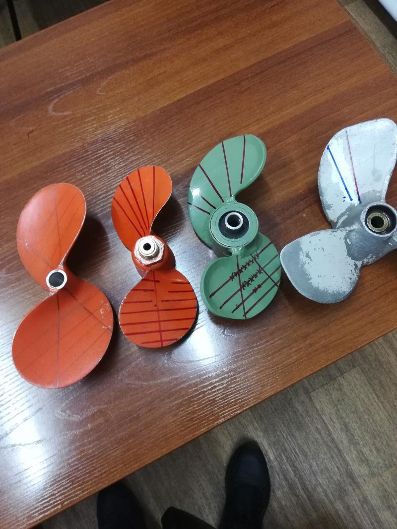

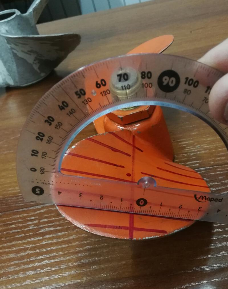

Появилась идея сравнить винт построенный по геликоиду с другими заводского производства и разными по назначению винтами. Собрал для сравнения 4 шт. (какие были под рукой)  :
1) тайский винт 9" ( болотоходный)- угол саблевидности 40°; угол откидки 12°; шаг на рабочей части ( 70% от наибольшего радиуса)-150мм, на законцовке 130мм, в сторону ступицы тоже уменьшается до 130мм на Ф100(меньший диаметр уже не меряю).
2) винт ПЛМ "Москва-10,5" - (210мм×242мм)- угол саблевидности 0° ; угол откидки 0°; шаг у ступицы (на Ф100мм) - 210мм, до Ф140мм вырастает в заявленный 242мм и далее до закоцовки постоянный 242мм.
3) винт Polk 8"×7" (ГЕЛИКОИД болотоход) - угол саблевидности 30°; угол откидки по оси лопасти -(минус) 10°, по линии максимального радиуса 0°; шаг у ступицы (на Ф100мм) - 175мм далее плавно увеличивается по всей длине лопасти до 220мм на законцовке.
4) винт ПЛМ "Привет-22"(скоростной спортивный) 230мм×285мм - угол саблевидности 25°; угол откидки 15°; шаг у ступицы (на Ф100мм) 250мм, далее (от Ф140мм) заявленный постоянный 285мм, на законцовке уменьшение до 270мм.

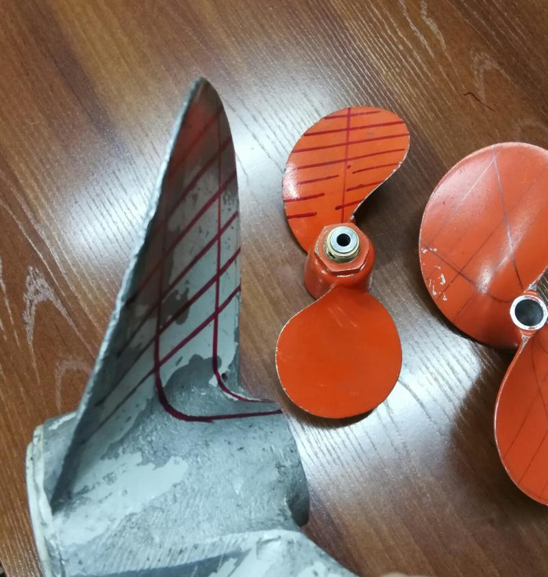

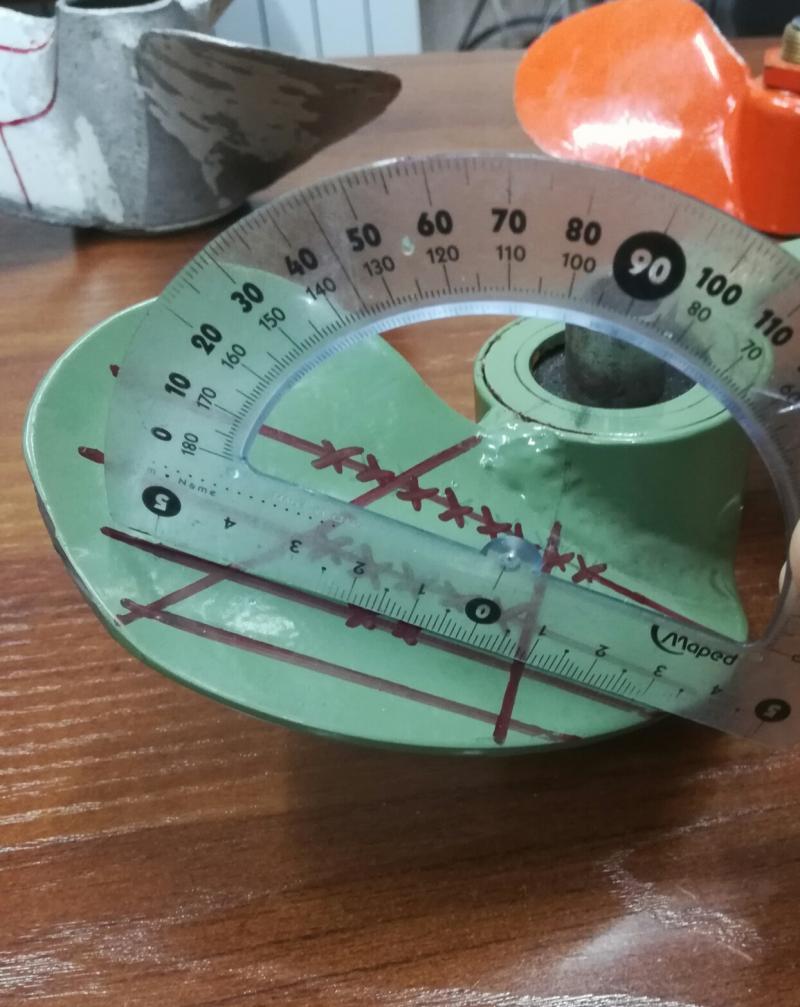

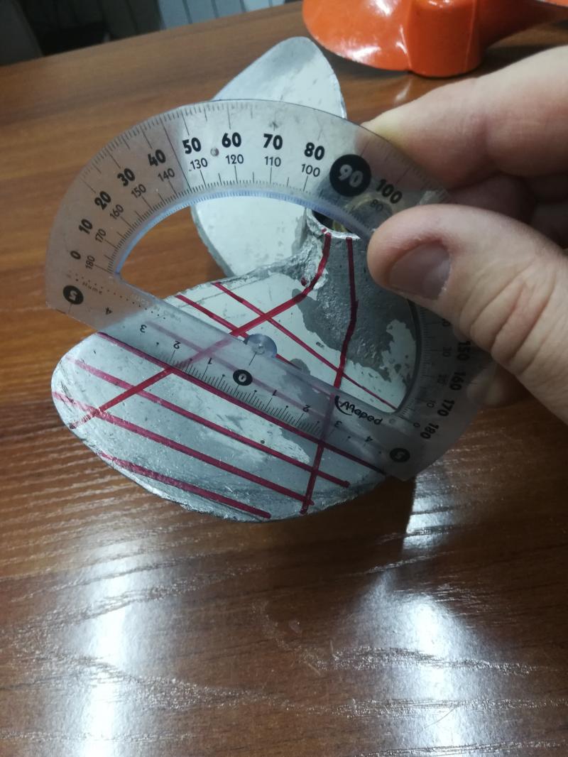

Начнем с поиска линий полного прилегания линейки к нижней части профиля лопасти. На 3-х разных винтах они находятся, четко видимые, расположение параллельное. На винте ПЛМ "Москва" у ступицы небольшая вогнутость профиля ( разрывы в нанесенных маркером линиях). На винте - ГЕЛИКОИДЕ по этим линиям плоскость и полное прилегание линейки только на законцовке, по всем остальным радиусам выпуклость на рабочей части профиля (отметки крестиками)
Это тайский винт ( если захотеть можно найти и плоскость в нижней части профиля , главное искать по нужной стреловидности). Далее винт ПЛМ "Москва-10,5" :

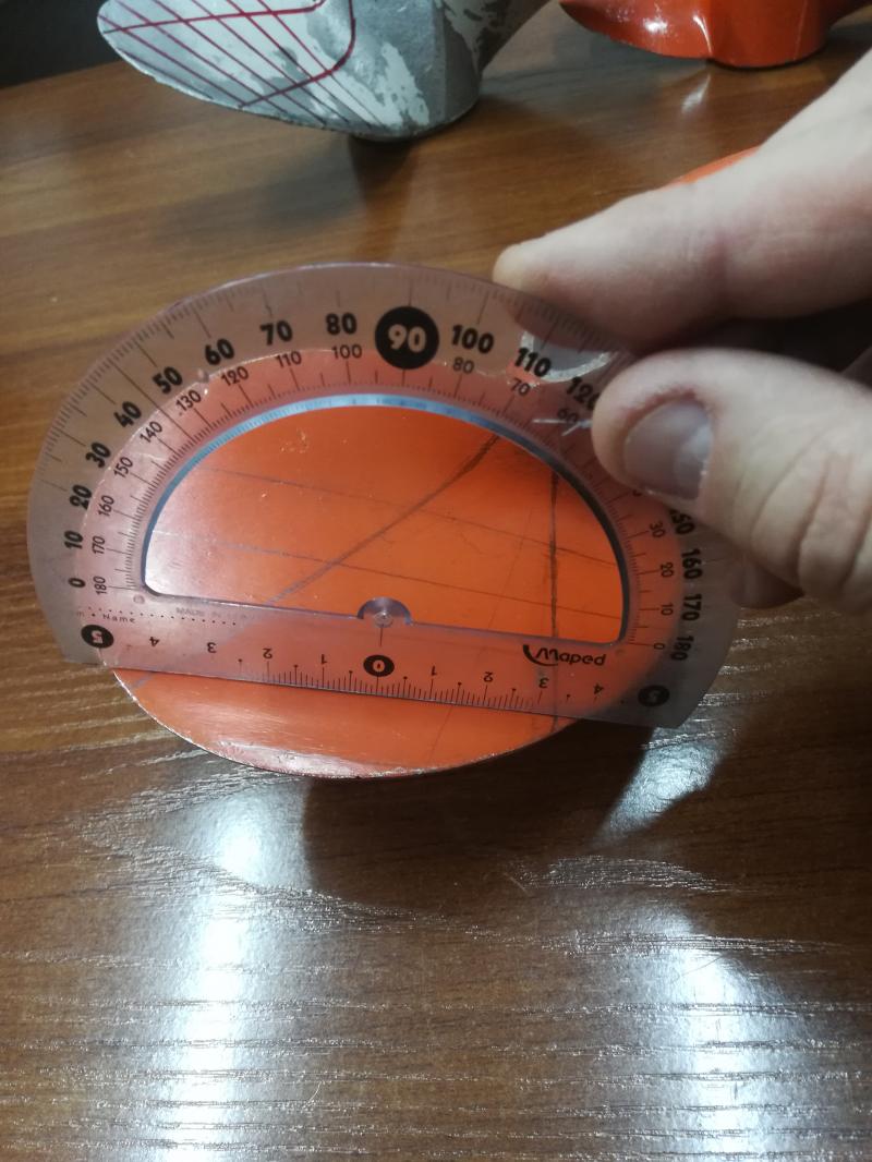

Плоскость нижней части профиля хорошо видна, у ступицы есть небольшая вогнутость профиля. Далее фото ГЕЛИКОИДА:
Плоскость только на законцовке, на остальных радиусах выпуклость отмеченная крестиками.  Следующий винт "Привет-22":
Все предсказуемо, плоскость нижней нижней части профиля хорошо видна.

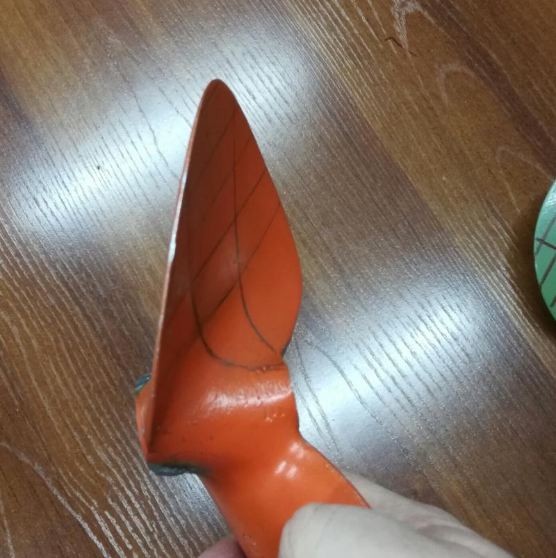

Добавляем к сравнению скан (математическую модель) американского винта. На нем видна крутка сечений профиля на разных радиусах вокруг некой оси (отметка маркером)
Проводим эту осевую линию (на всех сравнивымаех винтах) как перпендикуляр к линиям плоскости профилей проходящий через ось ступицы. Далее смотрим на все винты вдоль осевой линии :
На всех винтах кроме ГЕЛИКОИДА хорошо видна крутка линий сечений лопасти по разным радиусам вокруг осевой линии.

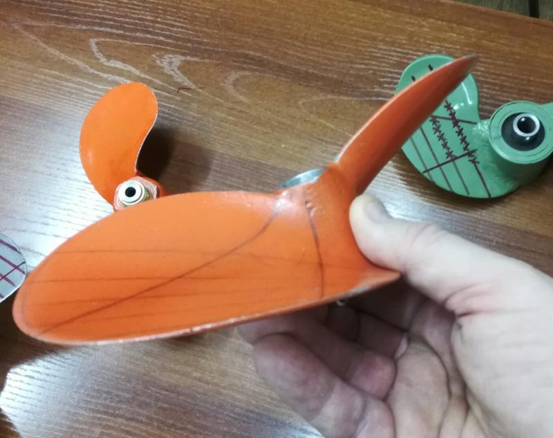

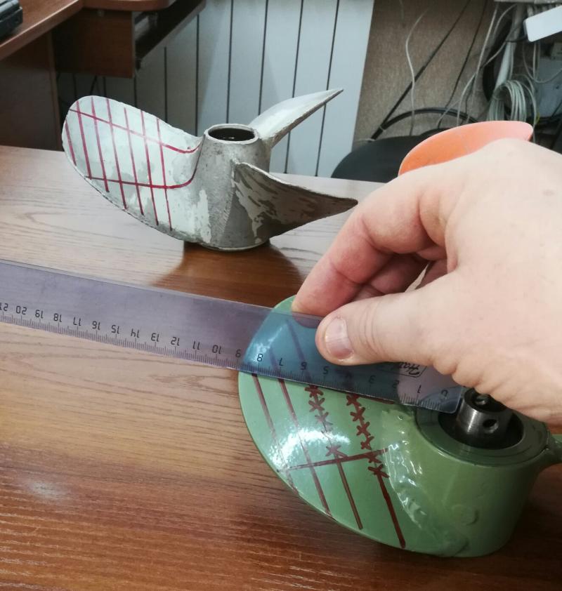

На всех сравниваемых винтах проводим линию от оси ступицы к наибольшему радиусу. На винтах "Москвы" и "ГЕЛИКОИДЕ" (на них рисовать не жалко) на второй лопасти проводим целый веер линий от оси ступицы к законцовке.
Поворачиваем винты - изучаем и сравниваем "вид сбоку" . На всех винтах (кроме ГЕЛИКОИДА!!!) осевая линия с линией к наибольшему радиусу (и прочие веерные линии) становятся параллельными !!!
Далее уже делаем выводы:

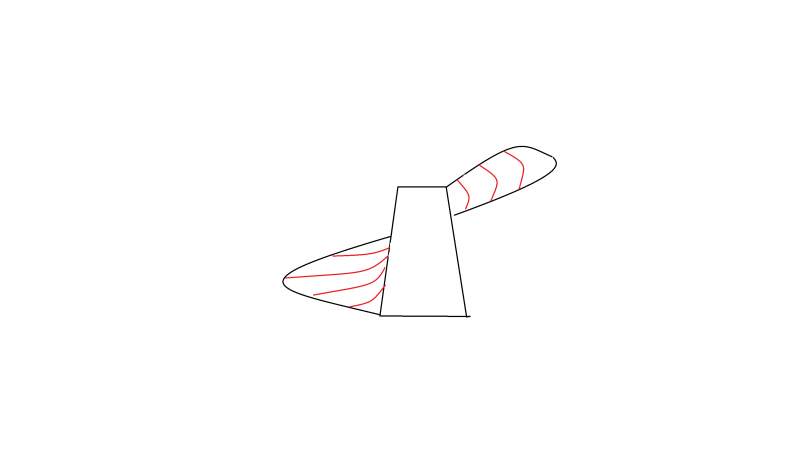

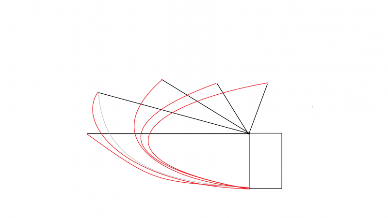

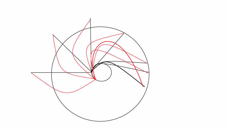

Вот по памяти накидал подобие тайкого.
Как вы считаете, горизонтальный участок лопасти, перед одкидкой, что напоминает? Если сможете мысленно провернуть винт, то он будет весь такой. Если нет, то проверните тайский винт. А по остальным винтам, они разные по строению лопастей, но начало у всех одно.
Зачем по памяти? Выше было несколько фото тайского винта 9" . Вертите куда хотите, я на нем все показал.
Могу ещё , у меня их много. Начертите на винте на фото что вы хотите показать. Горизонтальных участков нет, откидка начинается от ступицы.

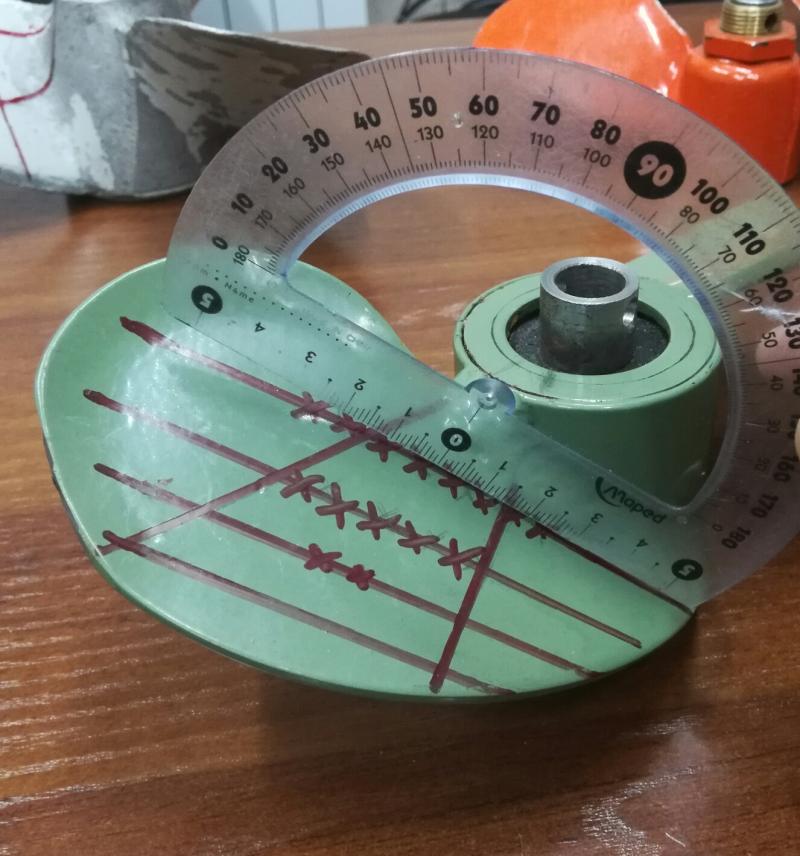

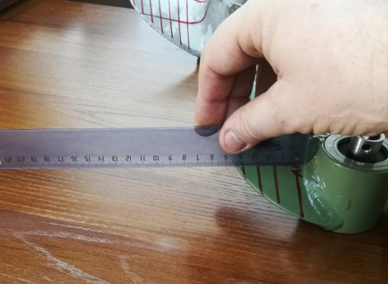

Устанавливаем тайский винт на стол на ступицу откидкой лопастей вверх. Прикладываем линейку к любой продольной линии на винте и угол между столом и линейкой будет на всех линиях 12°, а линии между собой будут параллельны.
На ГЕЛИКОИДЕ же так не получится . По первой линии будет смотреть вниз на10°, по второй будет горизонтально к столу- 0°.
И каков из них угол откидки? Если все линии веером.

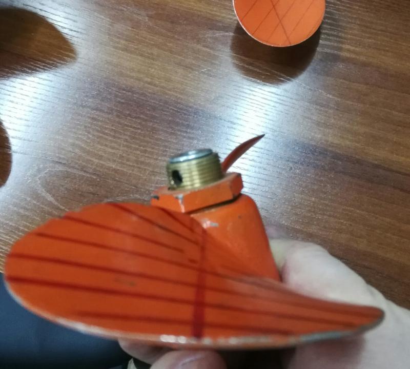

На всех винтах и на тайском тоже. Показываю ещё раз для тех кто не увидел .
1) Тайский 9"- откидка 12° - обе линии параллельны между собой:
2) Москва - откидка 0° - все линии параллельны между собой :
3) Привет 22- откидка 15° - обе линии параллельны между собой :
4) геликоид- откидка не понять, все пальцы веером :
Вот СЕЙЧАС, ВСЕ уже увидели разницу ?
Чего вы меряете? На сколько не правилен этот зеленый винт?   :good:
Геликоид образован осью вращения, образующими линиями (отрезками) отходящими от этой оси и наружной спиралью (винтовой линией).
Справка. Винтовая ли́ния — кривая в трёхмерном пространстве, расположенная на круглом цилиндре или круглом конусе, пересекающая образующие под одинаковым углом.
Вот два геликоида, один прямой, это когда образующие его линии перпендикулярны к его оси.
Второй наклонный геликоид, это когда образующие его линии находятся под углом большим 90 град к его оси.
Расстояние на которое поднимаются образующие линии (отрезки) вдоль оси - это шаг. (См. рис)
Справка. Отрезок — часть прямой, ограниченная двумя точками.
Отклонение образующих от угла в 90 град. В данном случае на Тайском винте 9" на 15 град, т. е. Угол между образующей и осью составляет 105 град.
Это и есть угол откидки. Традиционно угол откидки измеряется по передней поверхности винта, между осью винта и по всем возможным радиусам. Постоянство результата по разным радиусам является доказательством того, что измеряемая
поверхность является геликоидом. См. определение выше.  :ok:
