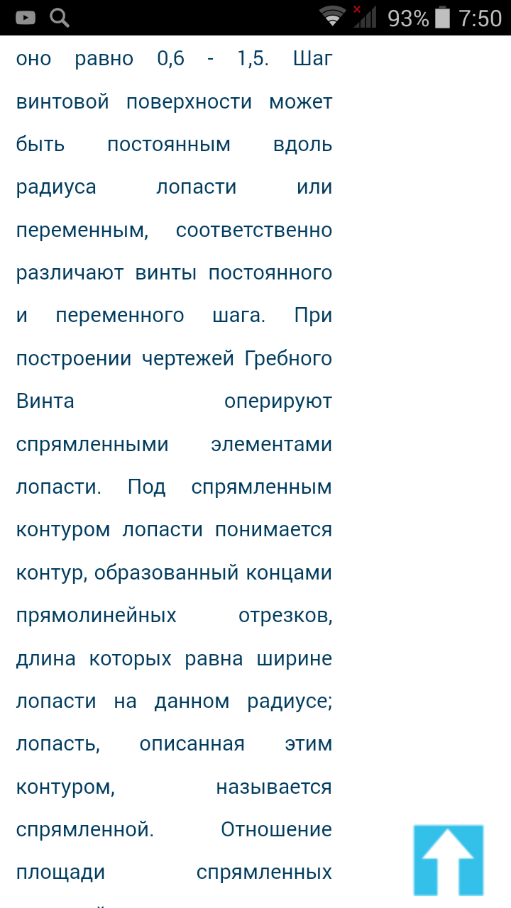

Всем  :hi: а что значит позиция IV - "СПРЯМЛЕННЫЙ КОНТУР НАГНЕТАЮЩЕЙ СТОРОНЫ" ? Смущает что контур спрямленный  :pardon:
« Ответ #2071 : Февраля 18, 2020, 04:51:20 »
По простому это развертка лопасти образованная гипотенузами шаговых треугольников. Гипотенуза всегда длиннее основания треугольника. Лопасти стоят под  углом к плоскости вращения, потому на виде сверху (основание треугольника) на проекцию винта лопасть выглядит несколько уже чем на самом деле ширина лопасти (гипотенуза).
Есть и официальное определение СПРЯМЛЕННОГО КОНТУРА :

« Ответ #2072 : Февраля 18, 2020, 08:03:11 »
На чертеже хорошо видно , что профиля - сечения снизу плоские (образованные прямой линией ), между собой параллельные и располагаются совсем не по окружным линиям.
Игорь, нужно правильно и внимательно изучать чертежи.
На чертеже "Вартбург", первым слоем нарисован вид лопасти сверху, и там присутствуют радиусные и винтовые линии, поскольку
винт построен по ним.  :ok:
Поверх показана развертка профилей лопасти по спрямленным, винтовым линиям, о чем и сообщается в пункте IV.
Собственно от того контур развертки лопасти не похож на контур самой лопасти.
На развертке действительно прямые линии- на то она и развертка.
То же и на чертеже "Квиксильвер". П IV об этом сообщает.  :pardon:
При этом вы даете цитату с абсолютно правильной формулировкой, она объясняет принцип построение развертки из спрямленных винтовых линий.    Они же гипотенузы шаговых треугольников.  :ok:

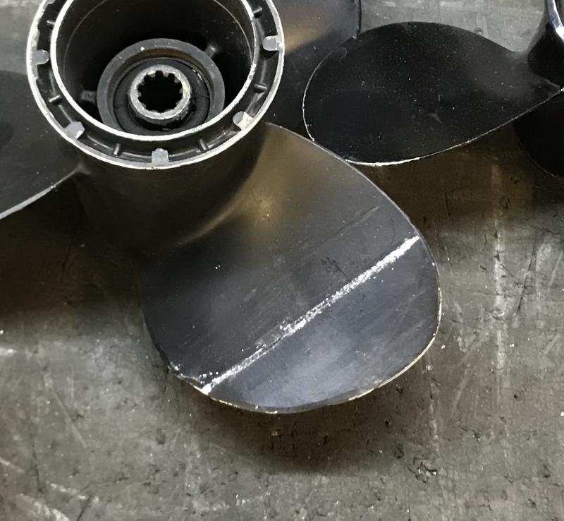

Сегодня по гаражу собрал еще три винта и на всех, без исключения, нашел линию поперек лопасти
Согласно некоторой теории таких линий должно быть несколько и параллельные. Искал?
Да они прослеживаются примерно от середины до кончика. Ближе к центру лопасть вогнутая, это как раз объясняется уменьшением шага.

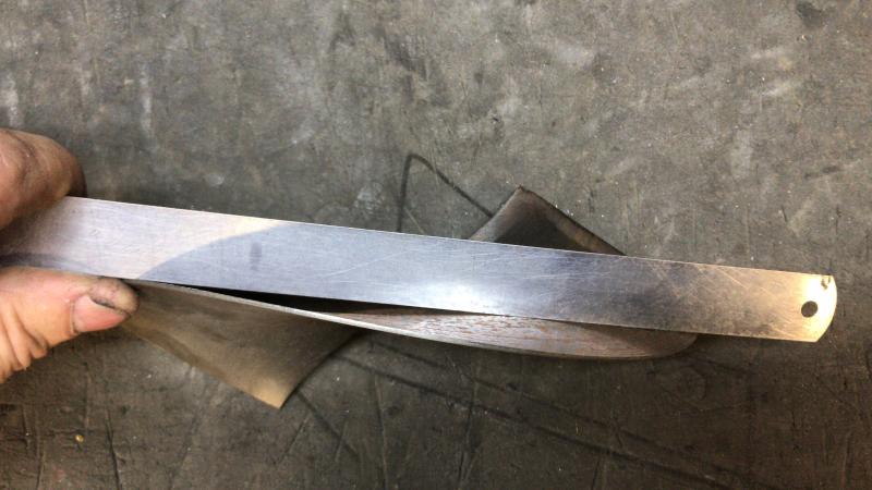

На шнековый спирали, геликоиде, на любой поперечной приладки линейки будет видна синусоида
И на оборот, если поверхность построить по прямой, то измеряя её горкой получим тоже синусоиду, только обратную.

polk, если по-просту: прямых, параллельных прочерченным нет?
« Ответ #2079 : Февраля 18, 2020, 21:18:45 »
Мел по краске не рисует, и так еле нарисовал  :sad:.
Можно конечно и скотч наклеить и нарисовать или снять видео, но у меня нет цели биться лбом и доказывать... просто линии есть, а на геликоиде нет  :hi:
Об этом писал и рассказывал IGORKREPOST и я это подтверждаю
Вот на этой лопасти видно, пробовал рисовать черным фломастеров, видно параллельные линии

polk, на увеличенном увидел. Спасибо, мог бы просто словами сказать, я же не Фома неверующий :pardon:
Точно не геликоид, другая схема построения.
