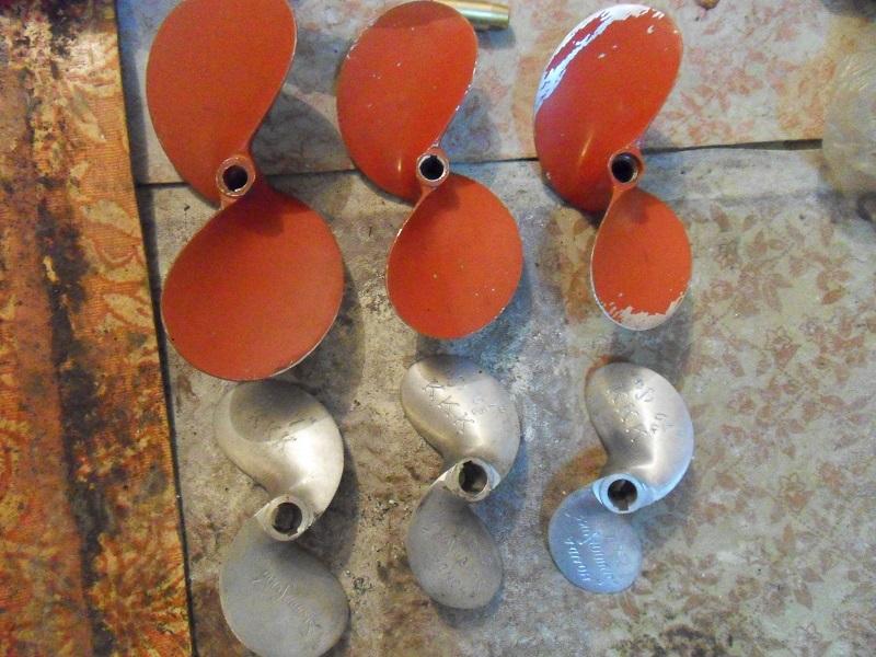

Федор, могу выслать как образец для копирования винт SPS 9" Классик :
До конца мая он не понадобится .Один я уже убил ,а этот жалко гробить.
« Ответ #2104 : Марта 04, 2020, 18:40:49 »
За тайские винты я еще не взялся, но собирать информацию нужно, так что не откажусь на недельку подержать его в руках и снять с него нужную информацию.
Напишите, пожалуйста, запрос на отправку на адрес tm.polk@bk.ru Транспортировка, конечно, за мой счет и потом в подарок любой винт... из железа, правда из Ст3  :sad:

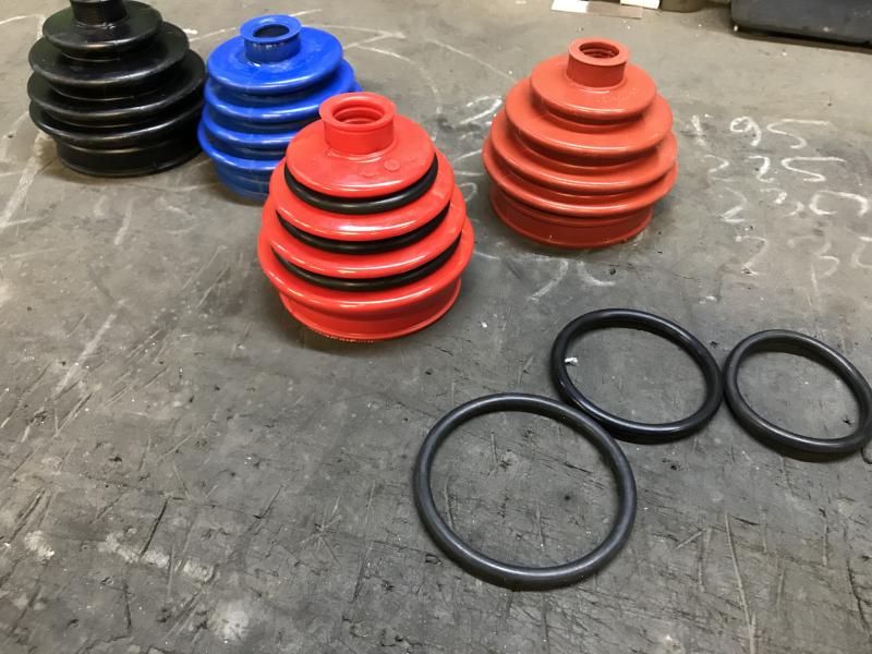

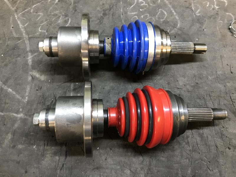

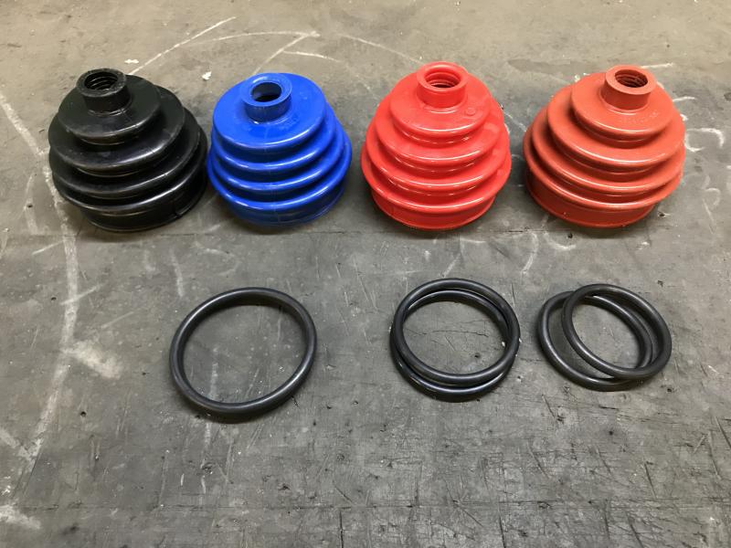

Сегодня прикупил полиуретановые пыльники на ШРУС разных производителей и разной жесткости. Оранжевый самый мягкий и скорее всего не подойдет для больших оборотов. Красный по твердости очень схож со штатным резиновым, на него одену резиновые кольца в ямки гофры, что бы не раздувало на оборотах. Синий самый жесткий, такое ощущение, что армированный. Он, скорее всего, выдержит любые обороты двигателя.
И сборка подшипниковая узла с валом и ШРУСом
Мое ИМХО, смотря какие обороты будут
но уверен, что их все равно раздует
а кольца- это не панацея от раздутия

Как считаете,- смысл есть попробовать диаметр и шаг больше 9 "?
   Вот для сравнения....
Я скорее всего это проверю, но разговор всё таки не о 18 000 об/мин, а о 5 000 об/мин. А потом я не могу письменно передать жесткость этих пыльников, но ощущения есть, что синий даже усиливать не нужно. Просто у нас в Тольятти можно найти детали разных производителей с разными характеристиками.
« Ответ #2110 : Марта 04, 2020, 22:57:20 »
   Мне кажется , что дело не в жёсткости пыльников - "дует" его или нет .
Дело в том ,что на оборотах  более 2500 из ШРУСа вылетает смазка под действием центробежной силы и он начинает работать насухо....со всеми последствиями.
Посмотрел все видео и увидел знакомый цвет винта... в комментариях нашел производителя  :smile: оказался из Ст3  :sad:
Я думаю смазке некуда будет деться, если пыльник её будет держать.
