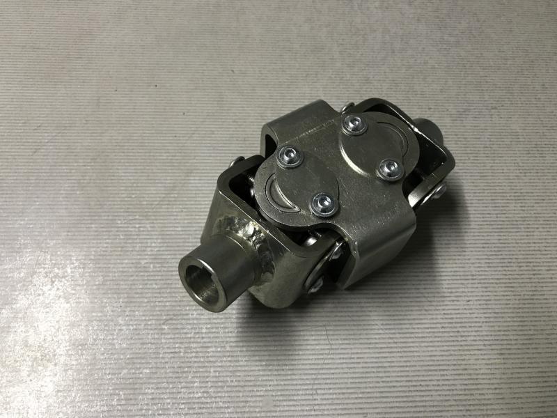

« Ответ #2065 : Февраля 17, 2020, 21:00:47 »

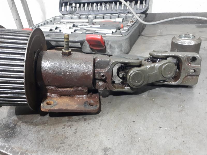

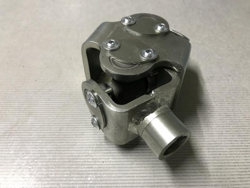

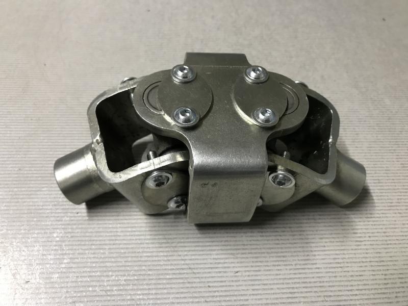

Может кому будет полезно, это кардан мотора GO-DEVIL 35 л/с ссылка на вид приблизительно как на мотоцикле урал, может чуть больше.
« Ответ #2066 : Февраля 17, 2020, 21:30:45 »
Один из вариантов остается спаренный кардан, только как у меня всегда из деталей автоВАЗа. Вилки свои, а крестовина 2105.

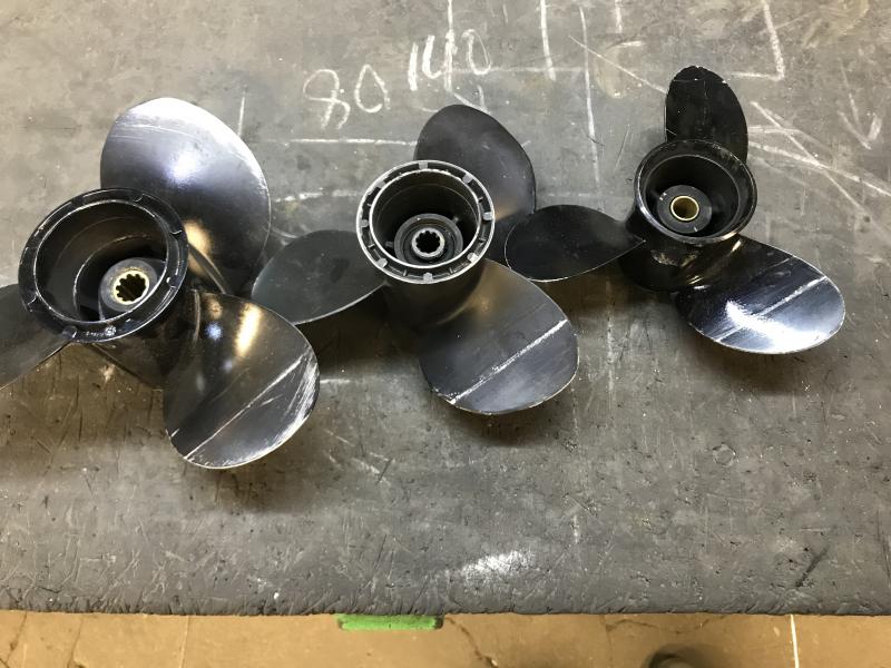

Сегодня по гаражу собрал еще три винта и на всех, без исключения, нашел линию поперек лопасти  :preved:
Я подумал, что не могут столько винтов быть битые и гнутые до прямой линии...

« Ответ #2067 : Февраля 17, 2020, 21:47:10 »
Думаю крестовина кардана ваз, на порядок мощнее чем на GO-DEVIL, а у них оно и на 24л/с и на 35л/с одинаковы но я ни разу не слышал чтоб они выходили из строя, правда у них угол не критичный.

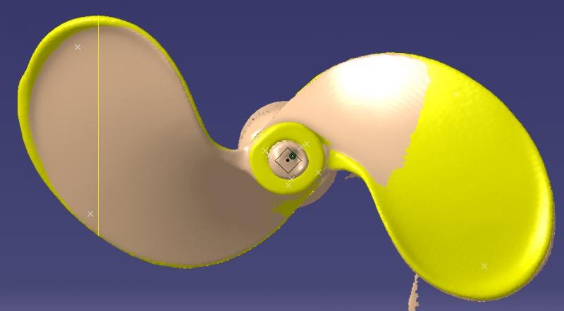

Сегодня сравнили два американских винта 11х10", один у меня был полтора года назад, второй сейчас в руках.
При совмещении обоих винтов они практически одинаковые, скорее всего немного хромает позиционирование, так как у сканированной поверхности нет привязки. Сейчас можно говорить, что с точностью до 0,5 мм они одинаковые.
Коричневый прошлогодний, желтый сегодняшний.

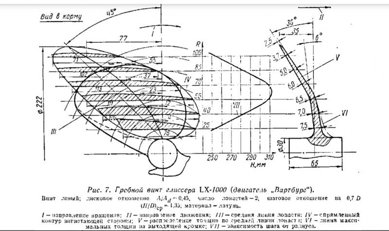

Так как им (прямым линиям) на винтах не быть если они есть на чертежах всех винтов. На них почему-то уже никто не обращает внимания. А чертеж - документ то самый главный в машиностроении. Не скан, не математическая модель.
Говорят что полупогружные винты какие то особенные, что профиль у них уж очень вогнутый , ну много ещё чего говорят...
Привожу в пример чертеж полупогружного, суперкавитирующего гоночного винта от спортивного глиссера . Это как формула один на воде. На нем гонялись в 1965-1972 годах на скоростях близких к 125 км/ч .
На чертеже хорошо видно , что профиля - сечения снизу плоские (образованные прямой линией ), между собой параллельные и располагаются совсем не по окружным линиям. А располагаются они к ним под углом в 45° , что на чертеже указанно как угол стреловидности.
Собственно все наглядно и оспариванию не подлежит , потому как по этому (подобному- более подробному) главному документу и строился реально существующий спортивный рекордный винт. Не по копиру и не по скану.
Представьте задачу : выстроить по этому чертежу технологическую цепочку изготовления винта. Кто бы как делал? И без компьютера как в 1965 г. . Попробуйте... И все встанет на свои места...
