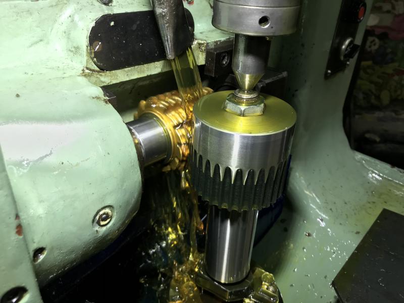

Пошли уже коммерческие шкивы под зубчатые ремни.
Этот шкив на 30 зубов, будет установлен на сцепление для мотора более 30 л/с
« Ответ #2034 : Февраля 06, 2020, 23:44:38 »
Не малое зацепление 30-ти сильного на 30зубов?
« Ответ #2035 : Февраля 07, 2020, 06:26:41 »
На попутной режете?
« Ответ #2036 : Февраля 07, 2020, 07:47:46 »
На попутной режете?
На попутном резе меньше заусенец и чище проход.
На фото прорезали за один проход, но потом перешли на черновой и еще 0,2 мм чистовой.
Обычно заказывают и присылали заготовки шкива на 32 зуба, но тут, раз можем сами, почему то настояли на тридцати.
Сейчас изготовления одного шкива с настройкой станка уходит примерно два часа.
Вчера пришла математика на штамп и винты с шагом 9" и диаметрами 9, 10 и 11"
Через недельку, наверное уже сделаю образцы и так как зима не зима, то отправлю и их на испытания  :smile:
После этого уже сделаю выводы и буду решать какие винты будут в новом сезоне.
« Ответ #2037 : Февраля 07, 2020, 11:26:48 »
А есть вариант нарезать  шкив на 24/ 26 зубов, профиль 8м ширина 60  и проточить под вал 25.4,  шпонка  6.3x6.3 ?
« Ответ #2038 : Февраля 07, 2020, 21:07:34 »
Такой вариант пока самый дорогой, это на эрозийном станке.
Фреза, которую я приобрел, предназначена для шкивов с количеством от 30 до 50 зубов.

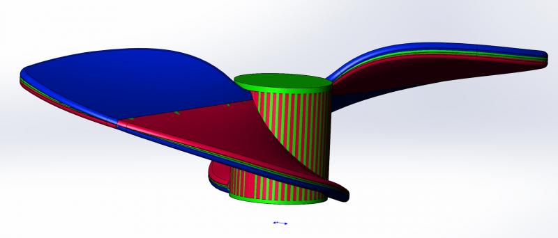

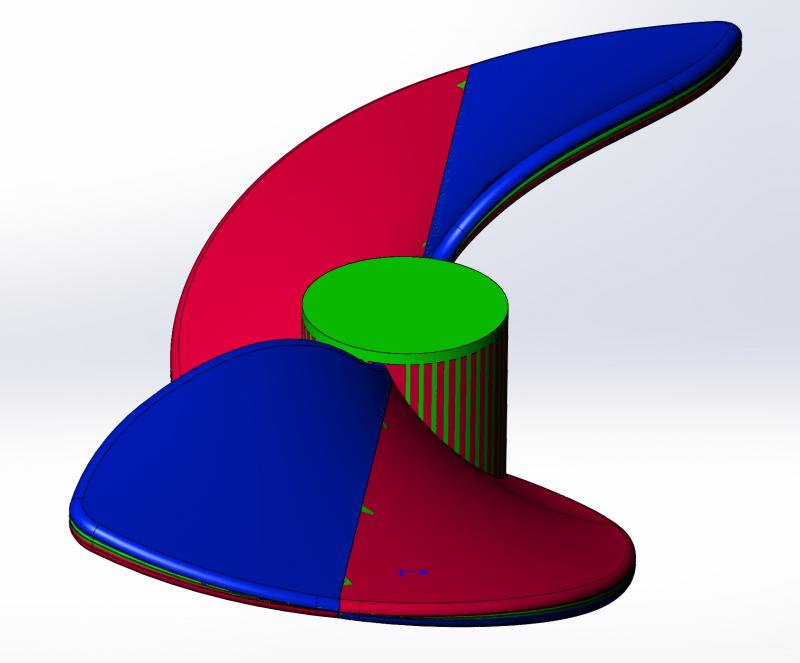

В продолжении теории, что болотоходный винт отличается от геликоида, я сделал маленький ролик с прокруткой лопасти от сканированного американца и построенного геликоида. На этом видео американец откланяется от геликоида.
Так же я получил всю математику на винты 12х9", 12х10" и 12х11". Все винты совместил и получил картинку винтов разного цвета: Красный 12х9", зеленый 12х10" и синий 12х11" Видно, что шаг на один дюйм практически не отличим, если винты разделить и рассматривать отдельно. Но за то видна четкая линия крутки лопасти, все три лопасти проходят через эту линию. Это ничего не доказывает, это показывает построение данной лопасти. А ходовые испытания будут подтверждением  :good: или опровержением  :sorry:
