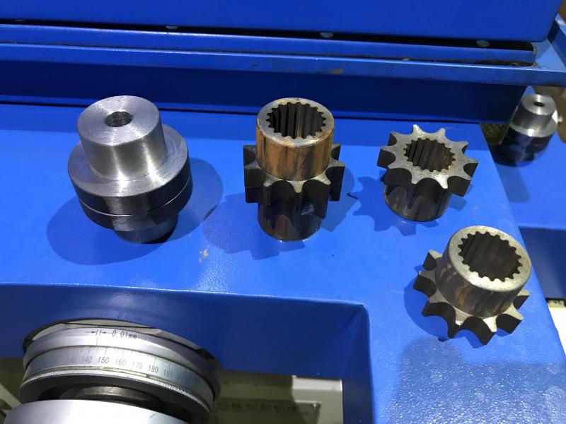

На фото как раз делал звезды для снегохода Рыбинка, резал за одну установку внутренние шлицы и внешние зубья звезды. С лева стоят заготовки, с права уже вырезанные детали. Сначала проволоку продеваем в отверстие и режем шлицы, потом её вынимаем и переходим на внешний диаметр не переставляя деталь и режем звездочку. Точность такой резки 0,02 мм.
После этого их еще токарем и калим.
А шестигранник я режу проще, прямо сбоку через втулку врезаюсь, режу отверстие и в эту же прорезь выхожу. Потом эта прорезь заваривается лопастью.
