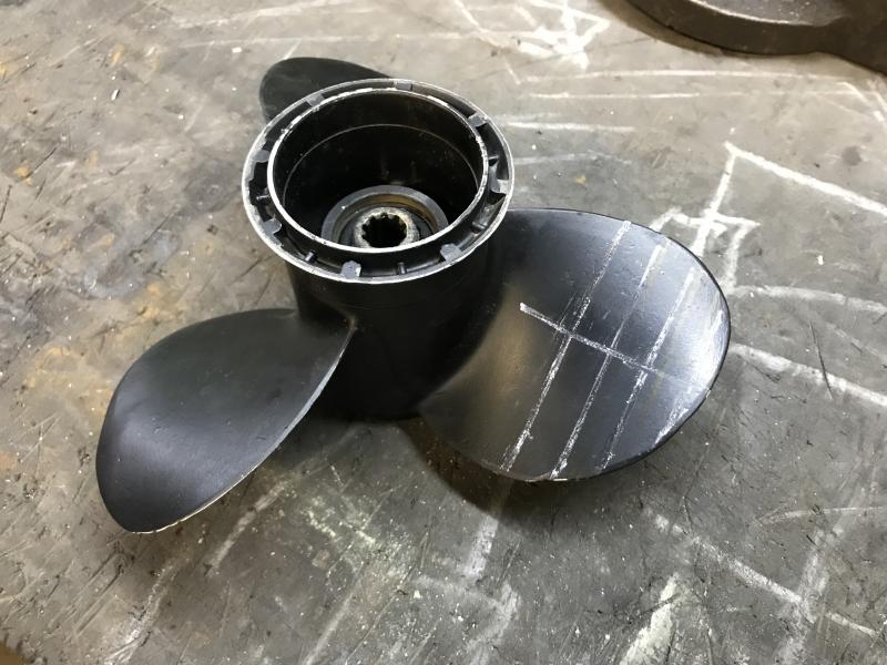

Нарисовал на винте ПЛМ прямые линии, действительно они параллельные, так же есть средняя линия, как говорит IGORKREPOST. Но на болотоходных явного такого я не встречал. И решил, на будущее попробовать сделать правые винты, как раз по этой методике. Первый конечно буду пробовать для Игоря, правда левый.

polk, Ну да. И винт этот по вашей теории с нулевой стреловидностью. Но если по вашей с Игорем теории линии нарисовать под углом к радиусу, он поменяет стреловидность....... и т. д. и т. п.
Даже по отражению света видно, что поверхность отличается от прямой.
У тебя есть базовая поверхность- пресс для штамповки лопасти, приложи к нему линейку.
Федор, нас читают, в том числе и образованные люди.....
