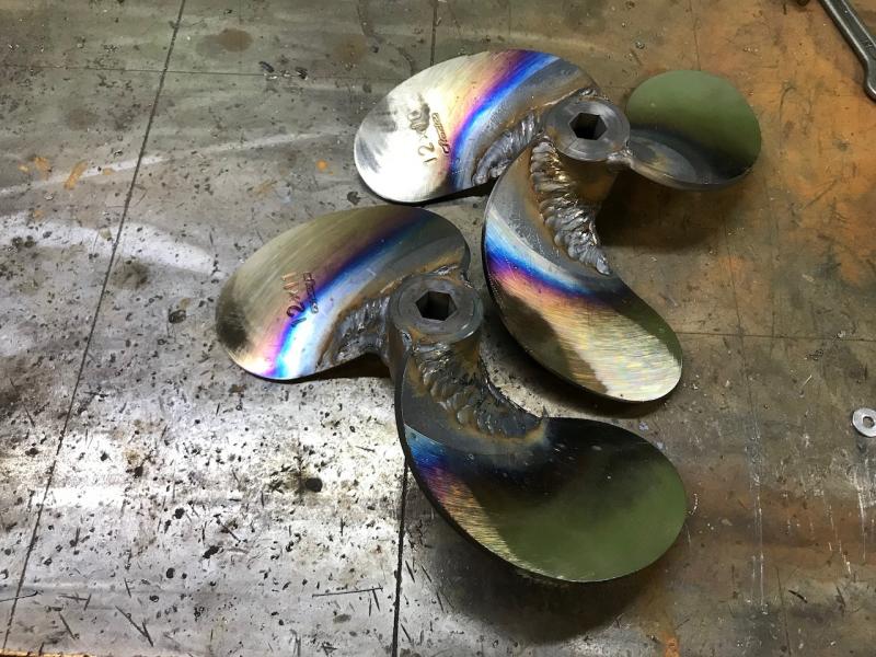

Лопасти заказывал по программе "срочно", в пятницу заказал - сегодня с утра уже привезли. Осталось дело за малым, проклеймить, штампануть, сварить и обточить  :smile:
На это ушло часа два... сделал два винта двухлопстной 12х11" и трехлопастной 12х10"
На фото всё по порядку
Сначала сварил и усилил лопасть у основания

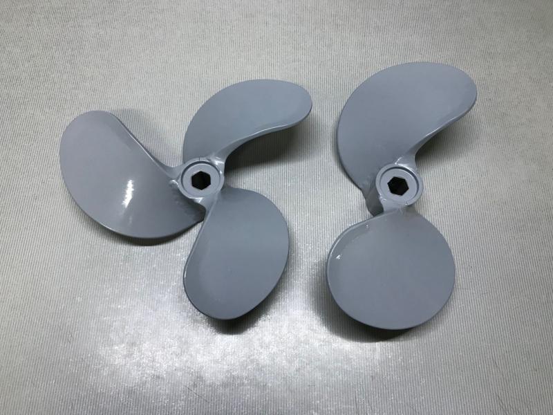

Предварительно обточил лепестковым кругом, на фото двухлопастной обработан не гриндоре, трехлопастной только кругом
И сего дня же увезли на нитроцементацию шестерни и за одно эти винты
Скорее всего к концу неделе будут готовые, нитроцементация занимает два-три дня, она тоже по программе "срочно" отправится  :smile:

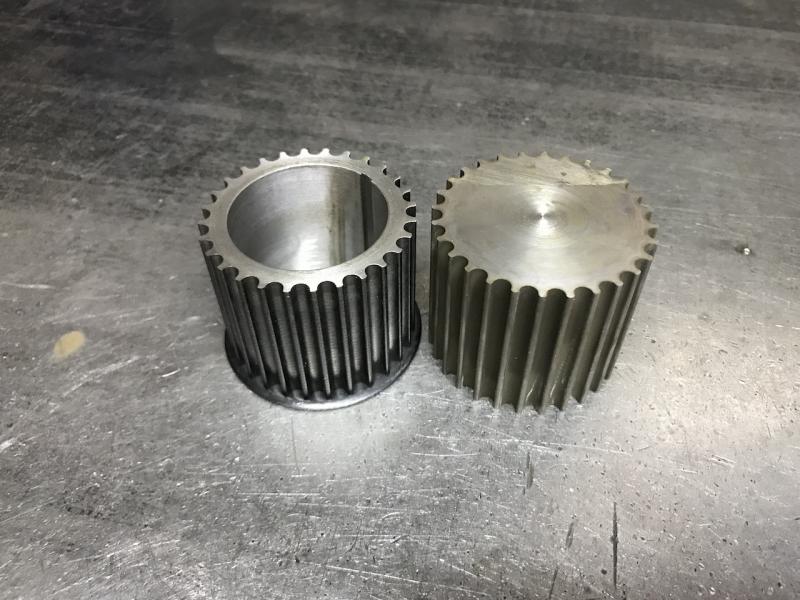

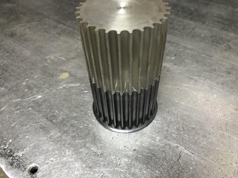

Вчера попробовал сделать уже не макет шкива, а непосредственно сам зубчатый шкив. Такие шкивы мне присылают для установки на сцепление Remix, вот и решил полностью сделать свой шкив и собрать на сцепление.
Фото процесса резки на экране компьютера, время на резку шесть часов
И сравнение с оригиналом

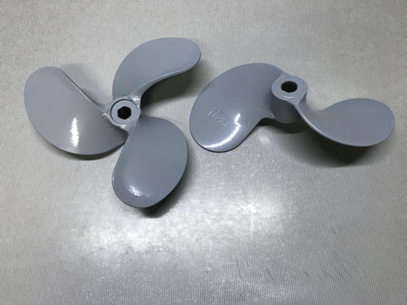

Вот и прошел режим срочного изготовления, утром привезли детали из закалки с ними и винты

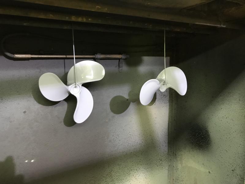

После этого отпескоструил электрокорундовым песком перед покраской
И еще горячие в печи, для срочности печь только с двумя винтами прогревали
Ну и готовые винты, не прошло и недели  :smile: всего потрачено четыре рабочих дня.
