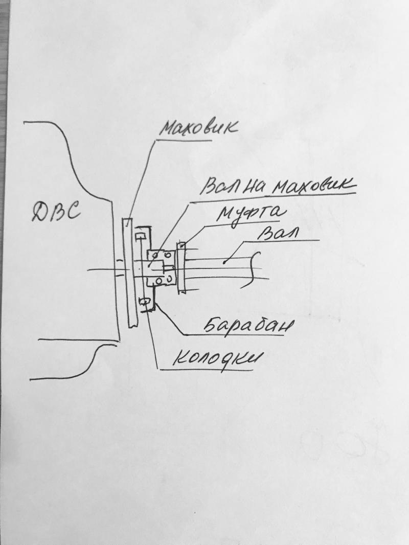

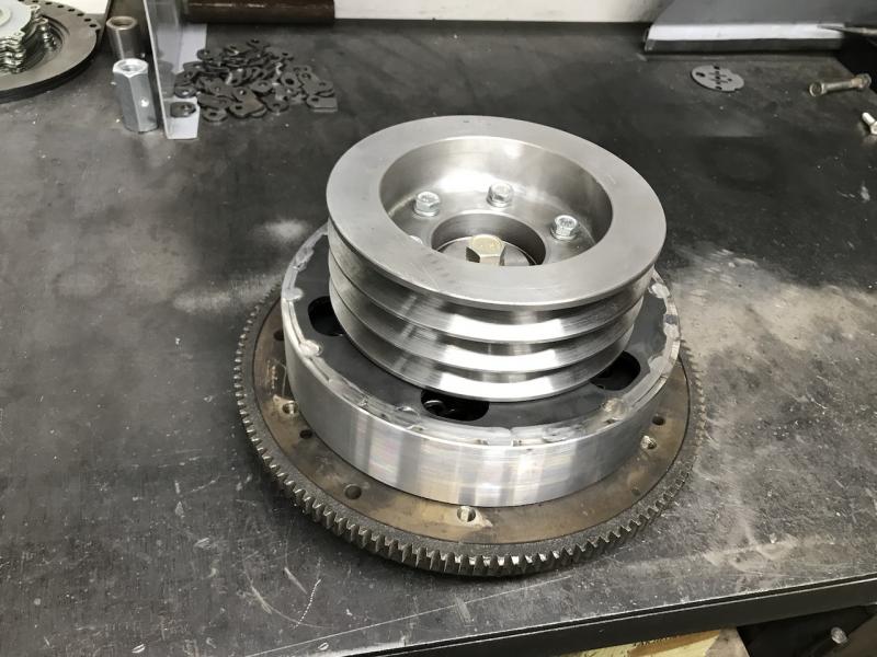

Я конечно бы поставил центробежное сцепление. Колодки крепятся на маховик, на маховик ставится ось барабана сцепления. На эту ось ставится барабан с универсальным торцевым креплением. Дальше ставим муфту, кардан, ШРУС или что то подобное... ну и потом вал.
С такого сцепления можно снимать момент и ремнем через шкив.
На первом фото как раз такое сцепление установлено на маховик двигателя ВАЗ и момент должен сниматься тремя кленовыми ремнями. Вместо шкива можно установить муфту или кардан, на фото видно болтовое крепление шкива
А вот как это может быть с муфтой, правда здесь двигатель маленький и сцепление соответсвующее.

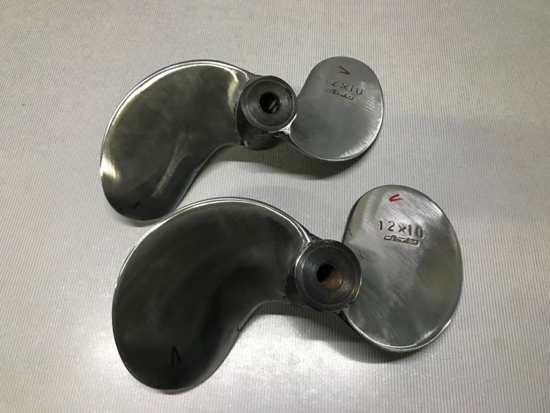

Пришло еще одно сообщение, что винт 12х10" срывается после хорошего старта. В разговоре, возможно нашли причину.
Вчера сделал новые два винта 12х10" с нормальной и узкой лопастью, так же увеличил ширину и глубину инцептора. Сегодня эти винты уже отправлю на испытание. Красить не стал, а то может прийдется на месте пилить.

Вот один из этих отправлю. Размер 12х10" с более агрессивным инцептором.
