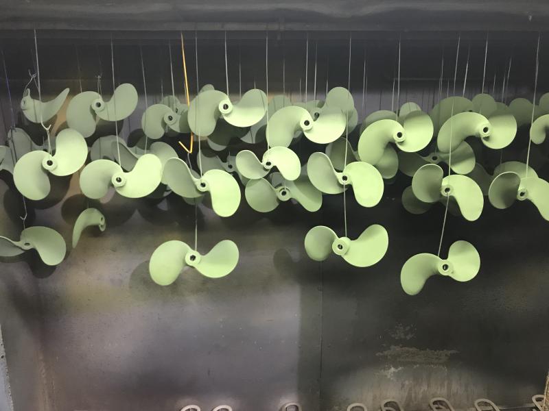

Болотоходные винты после пескостуйки перед покраской:
Болотоходные винты порытые порошком перед нагревом в печи:
Болотоходные винты после запекания при температуре 180 град.

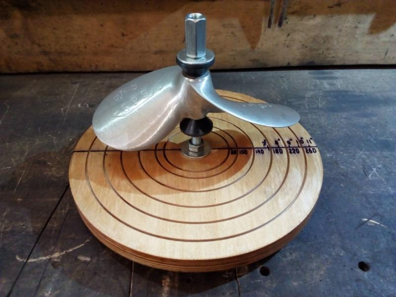

Нашел время и вернулся к вопросу измерения угла, а точнее шага винта.
Соответственно за основу беру рекомендации измерения угломером от Игоря Крепость.
Пришло время по этому вопросу выходить на "финишную прямую"
Сегодня до конца собрал его и нарисовал шкалу угломера, правда она гибридная. Шаг будет показывать в дюймах, а измеряемый диаметр в миллиметрах.
Сама конструкция полностью заимствована у Игоря

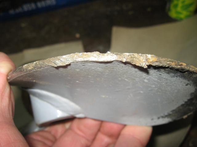

Есть новости по винтам большого диаметра. Не однократно приходили сообщения, что при наборе скорости идет "срыв" винта и падает скорость. После испытаний и доводки, это конечно не мной, было предложено убрать ребра на винтах большого диаметра на усилителе лопасти. При этом, как написали, винт стал без потерь переходить из погружного в полупогружной режим. Но фото показана доработка задней кромки лопасти у основания при усиления винта. На маленькие винтах такого усиления нет и проблем с ними нет :)
При этом сама толщина наплавляемой для усиления винта не меняется. В общем появилось решение и теперь будем его обкатывать.
Для АЛШ так же готовлю новый трехлопастной винт для повторных испытаний, так как предыдущие у него не поехали :(
На фото ниже винты уже готовые, но их я вернул на доработку и видно как это сделано

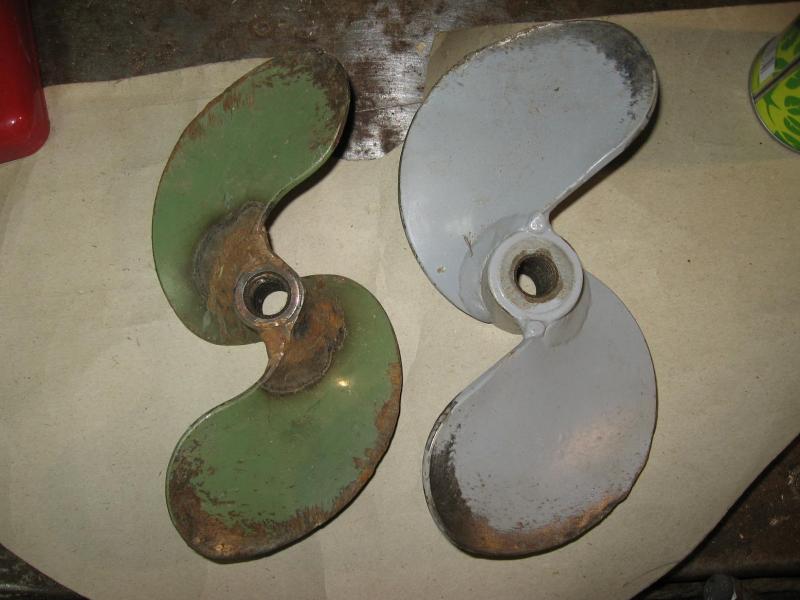

Закончился водный сезон, пришло время подвести итоги и сделать небольшой отчет по винтам. В прошлый сезон был приобретён винт 9х6, ст.3. Показал хорошие скоростные характеристики. Прогресс-2, лифан 15, два человека, бензин, шмурдяк, против течения 22 км.  Но на каменных перекатах загнуло лопасть. Выручил винт с нержавейки Кулибина П-Н.
В этот сезон был заказан второй винт 9х6, ст.20. Фёдор этот винт отдавал на нитроцементацию. Что можно по нему сказать. Изначально, кромка винта не была заточена, самому не хотелось нарушать закалку. Скорость 18 изредка 20. Заточка играет не маловажную роль. Далее, когда пошли камни и гравий, кромка очень быстро сбилась, мотор отказался набирать обороты., пришлось опять ставить винт Кулибина П-Н.
Разница между винтами Фёдора первого и второго ощутима по форме лопасти. У втрого винта, лопасть  значительно шире. Это сразу почувствовал мотор. Работал на пределе.
Пробовал ставить отремонтированный винт со ст.3. Лопасть была выпрямлена на шаблоне и сделан а наварка в корне. Вот тут получился интересный эффект. Мотор легко раскручивает винт, скорость 20-22, но стало очень трудно держать румпель, стало сильно вести в сторону.
Моё мнение совпадает с мнением Кулибина П-Н, что винты, которые эксплуатируются на мелководных речках с гравием, должны изготовляться с легированной нержавейки. Несколько лет эксплуатации добавили несколько щербинок на кромке.  :pardon:
винт ст.3
винт ст.20.

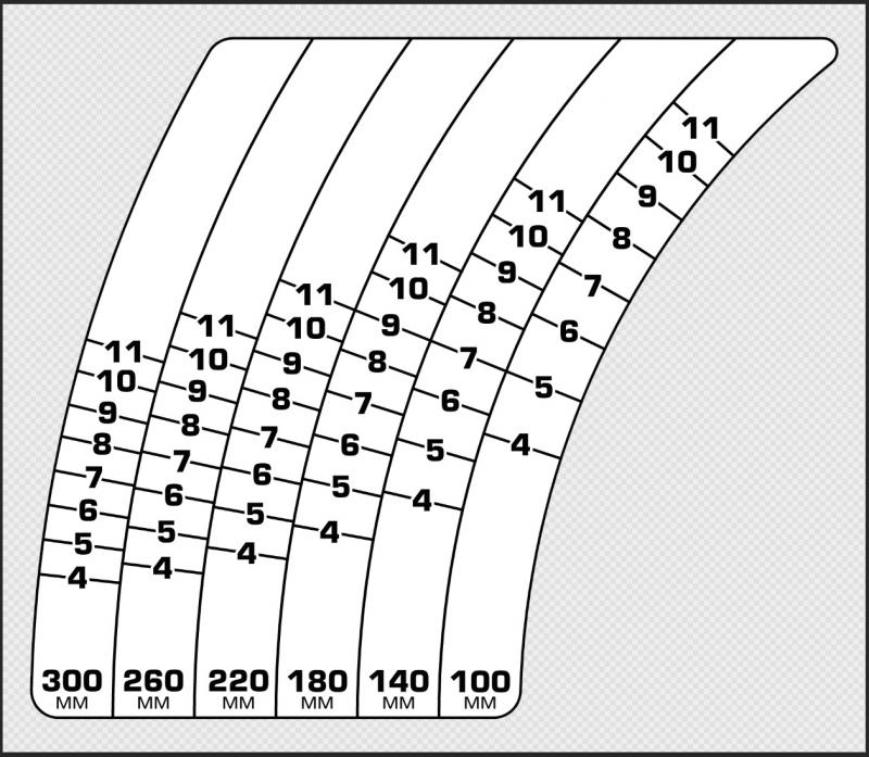

Я сегодня промерял тайские винты с помощью угломера, про который говорил IGORKREPOST. Оказалось действительно есть линия вдоль которой мерится шаг винта на любом диаметре. Линия это определилась несколькими промерами, промерял два винта ККК 11" и 10"
А вообще считаю, что много упустили загнав этот разговор в "подполье"  :sad:
К следующему сезону буду готовить образцы для испытаний с такими измерениями и построением.
Средняя линия лопасти находится в зоне красного сектора
Оба винта имеют шаг 200 мм. В начале на диаметре 100 мм шаг 190 мм. Потом идет ровный одинаковый шаг и На кончике на диаметре 220 мм у 11" чуть меньше 200 мм, а у 10" на кончике 190 мм.
Американский 7х5" на диаметре 100 мм показывает шаг 120 мм, а на диаметре 140 мм шаг 130 мм.
Мои винты с постоянно растущим шагом от ступицы к краю. Теперь можно сравнивать.
Вот результаты первых замеров, если сравнивать с ранее пересчитанными, то совпадают  :smile:
