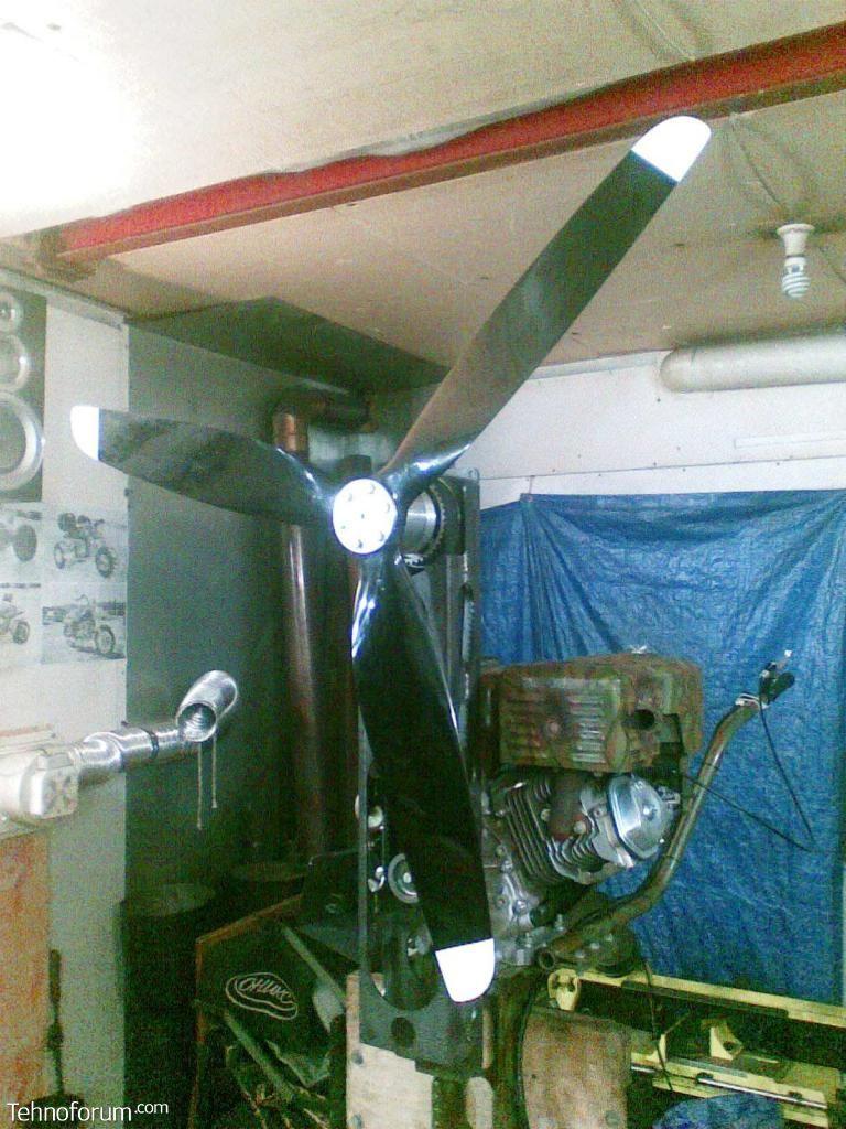

Интересный опыт. То же пробовал еще в 2016 году.
Правильно, что не стали запускать с большим винтом. Я вот попробовал.
На холостом все железки с верстака сдул.  :smile:
