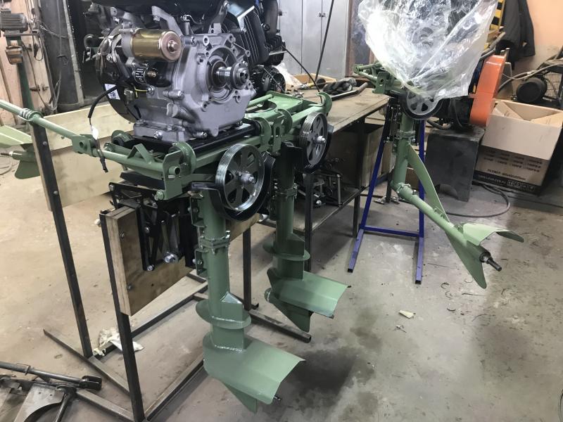

Я не хочу создать идеальный винт, но как уже писал я в нем изменяю параметры которые я понимаю, Что кардинально я поменял от первого винта по предложениям форума
1. После экспериментов с лопастью HIMIK025 я сделал подгибку лопасти потом инцептор
2. По совету и рекомендациям ВАСИЛЬЕВ я сделал форму лопасти, которая сейчас ставится на все размерности
3. При долгом обсуждении с IGORKREPOST проточил лопасть и сделал её переменной
Были еще изменения по трехлопастному с заужением лопасти, пока еще идут испытания....
Здесь конечно основные, а было еще три рейсталинга изменении технологических операций.
Я веду к чему ? Нужно найти точку где остановится, работать над доработками можно бесконечно. А нужен просто не дорогой рабочий винт и я уже близко подошел к этому.
Первое, что всегда говорил, это о приемлемости маркировки, пусть она не совсем корректная, но она будет соответствовать от винта к винту от года к году. И это позволит уже пользователям и производителям брать конкретный винт для конкретного мотора.

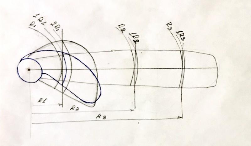

Теперь по шагомеру.
Мне пока не совсем понятно что он и где мерит. На рисунке ниже условно наложены на условный шагомер три винта, точнее три лопасти.
Ставим угломер на радиус R1, вопрос что мерим? R1 или 1R1 или 2R1 ? Чем больше разница в ширине лопастей и измерение ближе к центру тем эти радиуса будут сильнее отличаться.
На самолетном винте R2 и 1R2, R3 и 1R3 условно близко и измерение можно считать одинаковым. Чем длиннее лопасть и больше радиус измерения тем эта погрешность меньше
« Ответ #1499 : Апреля 21, 2019, 09:18:58 »
для отпределения шага винта так же пользовался угломером , циркулем и логарифмической линейкой (калькулятора не было). Когда надо было обмерить 1 винт - нет проблем , но когда 10 серийных винтов - начинались мучения ( совсем не 3 минуты на винт), да ещё и винты вдруг все оказались разные по шагу. Причина нашлась быстро,  оказывается соложно на глаз ( даже по отметкам циркуля) каждый раз одинаково перпендикулярно оси винта прикладывать угломер. Отсюда каждый раз угол немного разный и соответственно и шаг разный.
Федор, Здравствуйте! Я понял почему при замере Вам всегда виден желоб. Неверный угол приложения угольника к оси винта. Должен быть перпендикуляр к оси. На фото моего детского шагомера на фанерной плашке наклеенны на разных радиусах гребни, они перпендикулярны оси плашки и к ним как к ограничителю прикладывается угломер. Главная задача при установке и закрепллении винта на плашке это ось винта совместить с осью плашки .
У Вас на рисунке проведенна одна ось на 3 винта с разной стреловидностью - и это правильно. Вот угломер и прикладывается к этой оси строго перпендикулярно , главное ось винта совместить с осью на чертеже. Тогда на окружности проведенной по нужному радиусу берём точки пересечения передней и задней кромки и соединяем их прямой (хордой). И эта хорда будет перпендикулярна оси винта.
Возьмём Ваше фото где прикладывается линейка к американскому винту. Если левую часть линейки по передней кромке начать двигать от себя - то желоб увеличивается. А если линейку (слева) потянуть на себя то желоб исчезнет. Когда под линейкой будет  примерно прямая линия соприкосновения сделайте метки на передней и задней кромках, соедините их хордой. Думаю что эта хорда будет близка к перпендикуляру оси винта.
