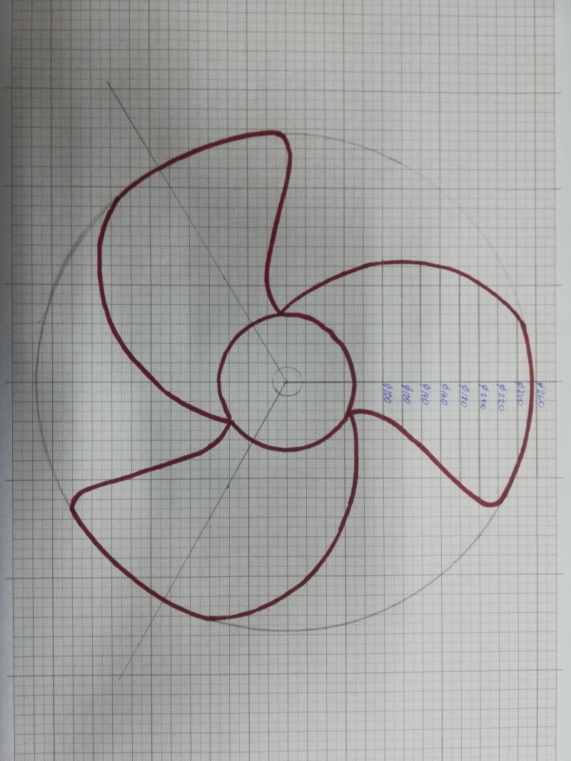

Федор, для себя ,я бы хотел заказать вот такие винты ( см. рис.) в 2-х вариантах. Какой из них более правильный смогу определиться только когда увижу ось американского винта. Как ее определить (по замыслу автора) на готовом винте расскажу далее.
Параметры винта следующие:
- диаметр 255 мм
 - шаг от диаметра 140 мм постоянный в двух вариантах 300 мм и 320 мм.
Форму лопасти вижу наиболее правильной для полупогружного режима в более менее чистой воде , иногда мелкая галька , трава. Двигатель 4-х тактный 21 л/с , редуктор 1:2. Обороты на винте 1800 - 2200.

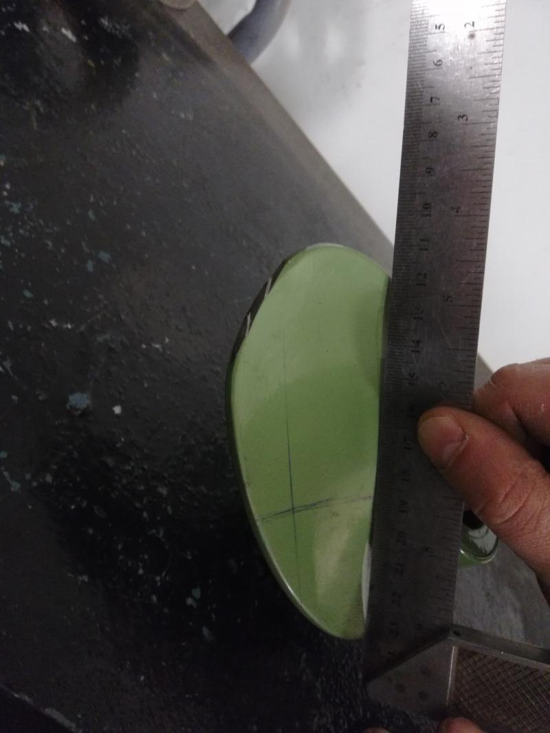

Возьмём Ваше фото где прикладывается линейка к американскому винту. Если левую часть линейки по передней кромке начать двигать от себя - то желоб увеличивается. А если линейку (слева) потянуть на себя то желоб исчезнет. Когда под линейкой будет  примерно прямая линия соприкосновения сделайте метки на передней и задней кромках, соедините их хордой. Думаю что эта хорда будет близка к перпендикуляру оси винта.
Попробую заново рассказать как можно определить ось готового винта по которой закладывалось направление закрутки винта по спирали.
Проведём окружность по лопасти на диаметре например 160 как уже участвующем в работе.
Приложим линейку по линии "А" - скорее всего под ней будет желоб.
Если по передней кромке передвигать линейку в сторону ступицы то желоб начнет уменьшаться "А1".
Когда при дальнейшем движении в сторону ступицы линия соприкосновения линейки и винта приблизится к плоскости "А2" (при еще дальнейшем движении под линейкой будет уже горб).
От линии "А2" надо отчертить перпендикуляр через центр ступицы. Эта линия и будет предполагаемой осью готового винта.
Можно проверить - на другом большем диаметре приложить линейку перпендикулярно полученной оси - между линейкой и винтом должна быть плоскость или близко к плоскости. Это значит что строительную ось спирали винта мы нашли верно.

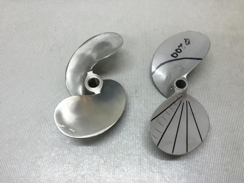

Вот линии на тайских винтах, когда линейка ложится на лопасть без зазора по прямой
Во всех других вариантах только желоб

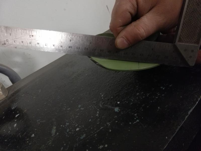

А , вот Ваш, перепиленный. Работает уже без интерцептора.
На третьем фото линейка чуть сбилась и сразу появился просвет.

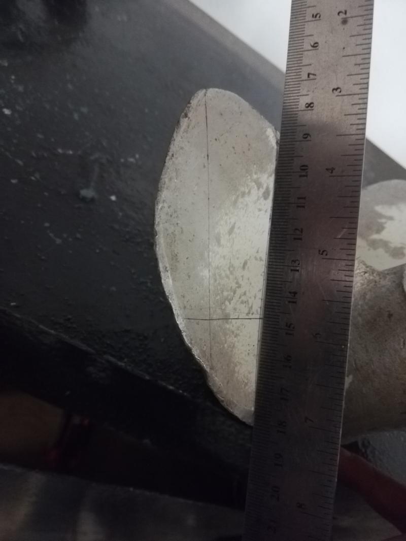

Вот ещё один Ваш , ещё не пиленый.
Есть бугры и немного мешает интерцептор , но ось закрутки спирали выставить можно.

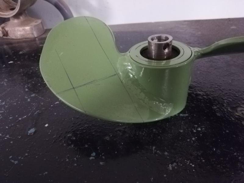

В урне под столом попался винт от Привет 22 , меряем до кучи и его.
на фото 1 надо снять металл на участке 12-16 см по линейке
на фото 2 надо снять металл на участке 10-15 см по линейке
на фото 3 надо снять металл на участке  9-14 см по линейке
почистить , покрасить и ещё очень даже  неплохо поработает.
Если померять шаг то на фото 2 и 3 он будет постоянным 275 мм.
