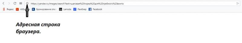

polk, IgorKrepost, Так не хочется прерывать ваш высокий диалог.  :pardon: Парни, я вас умоляю, скопируйте целиком эту ссылку, вставьте в адресную строку вашего браузера и сходите по ней, это ведь так просто и очевидно:
ссылкашаговая%20горка%20для%20гребного%20винта
« Ответ #1531 : Апреля 23, 2019, 20:12:28 »
ссылкашаговая%20горка%20для%20гребного%20винта[/quote
Не открывается там ничего, какой-то другой формат возможен? Ничего не вижу пустая ссылка.
Нужно всю ссылку вставить, вместе с черным, не понятным написанным кирилицей, вставить вот так и вот сюда:

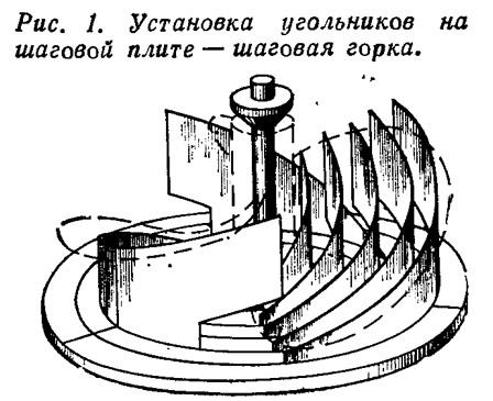

Для тех, кто не может справиться с ссылкой, она про шаговые горки.

Шаг гребного винта измеряется спомощью "шаговых горок" по треугольнику длинная сторона которого это длинна дуги окружности на которую отображается лопасть на измеряемом диаметре, а короткая сторона это разница высот замеренная от плоскости образованной осью винта и окружностью замеряемого радиуса. Углы треугольника- это передняя и задняя точка проекции лопасти. Почему так? А потому, что есть еще угол откидки лопасти который тоже не последний параметр. Он измеряется строго на радиусе проведенном от оси лопасти до ее внешнего края. Угол откидки при измерении равный 90 град. принмается как "о", отклонение в градусах в большую сторону от 90 град называется положительным углом откидки, в меньшую отрицательным. Шаг лопасти с прогрессивным или переменным шагом измеряется по передней, плоской проекции лопасти, отогнутая часть в измерении шага игнорируется и является отдельным параметром измерения винта.

Взять кусок толстой ДВП, вырезать круг, сделать кольцевые пазы через см., в центре просверлить отверстие под шпильку.
Вырезать из куска оцинковки 0,5 мм. десяток треугольников ножницами, согнуть и вставить в пазы не затратное дело.
За то измерения станут правильными. А правильно измерять нужно так и только так, а не искать несуществующую ось лопасти и мерить перпендикулярно ей. это не крыло, а винт. Винт это фигура вращения все точки которого движутся по окружности и строятся то же по ней, поэтому и мерить нужно по окружности. Двигаться ровно, как крыло винт не может. Это по моему то же очевидно. И не я это придумал. Этому рисунку наверное лет 50 уже, а может и все 150.  :ok:
Правильными они не станут ,  потому как вся эта система будет трястись и болтаться, геометрия треугольников из под ножниц будет далека от правильной и треугольники будут смещаться по пазу по собственному желанию. В качестве макета сойдёт с пивом, а хорошая горка дело очень даже трудозатратное. Тем более только на один определенный винт. Если появится желание винт изменить , то и горку всю надо перебирать и часть треугольников сделать новых. Дело это только для профессионалов кто только этим и занимается. Простому покупателю и пользователю винтов это не потянуть. Как правильно заметил Виталий есть единая система : лодка- двигатель -винт . Они все разные во множестве вариантов и подбираются и настраиваются под себя как раз простым пользователем. Именно для них моя информация. И для Федора, он как никто внимательно относится к проблемам своих клиентов.
Не торопите события, чтоб не объяснять на пальцах, сделаю простейшие учебные пособия и все покажу. Кому будет интересно будет пользоваться в дальнейшем для себя.
