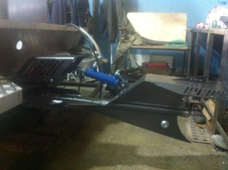

Привод для моторов мощностью более 100 л/с. На фото ниже этот привод, будет больше информации опубликую. Пока известно, мото от Приоры 120 л/с, угол поворота 35 градусов в каждую сторону. Гидропривод.
