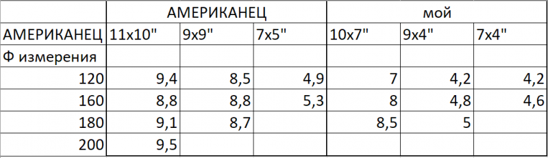

Сегодня долго ходил по гаражу, но всё таки решил померить свои винты и посчитать... Погрешность конечно есть, хоть и на разметочной плите, точки ставил фломастером, проекцию угольником, хорду линейкой, высоту колумбиком. В общем погрешность должна быть примерно пол дюйма.
Корче мои винты имеют заявленный шаг на диаметре 120 мм, дальше они увеличиваются на каждые 40-50 мм примерно на пол дюйма. Это пошло от первого винта 7х5" Так как я снял плоскость с него и просто увеличил её диаметр с тем же "искривлением". А так как американский винт от диаметра 120 до диаметра 160 увеличивается на пол дюйма, так и у меня пошла поверхность на увеличение. Вот наверно что я и боялся увидеть на своих винтах.
Соответсвенно винт 9х7" на концах имеет шаг 8-8.5", вот от сюда и скорость близкая к максимально возможной для данной маркировки.  В сущности это винт 9х8"...
Теперь это нужно как то переварить и думать дальше, как и предполагал у меня маркировка стоит на шаг меньше среднего значения.
В таблице приведены предварительные замеры американских винтов и моих, все наглядно, но как написал с погрешностью до полу дюйма
По таблице видно, что все винты у основания имеют меньше шаг, дальше от центра шаг увеличивается. Американские винты имеют в реальности шаг меньше указанного, мои имеют реальный шаг больше указанного.

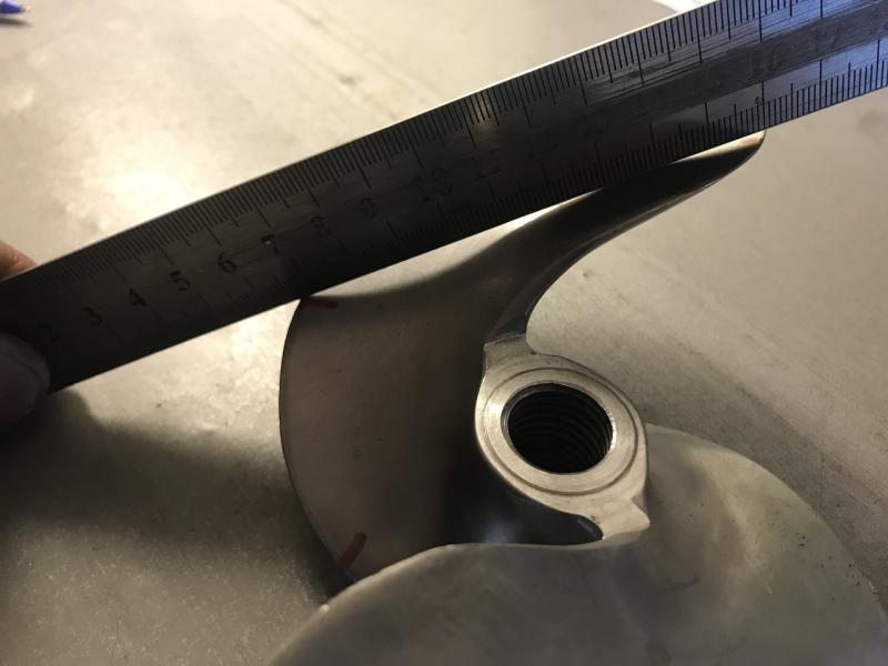

Так же приложил линейку по диаметру 120 мм на винт американский, виден просвет и кривизну поверхности по этой линии
Вот такж приложена линейка к моему винту 7х4" так же на диаметре 120 мм, винт без инцептора
И теперь такой же винт, но уже с инцептором
Соответсвенно винт с одинаковой маркировкой с инцептором и без него по замерам будут иметь разный шаг. Вот тут как раз у америкосов и ставится маркировка по реальным замерам, но как уже писал выше их маркировка завышена не менее чем на пол дюйма.
Федор, а мне таблица говорит, что у американцев шаг ПОСТОЯННЫЙ (есть небольшие изменения шага от Ф120 до Ф200, но я их связываю с неточностью изготовления или замера) .
А у Ваших винтов все как всегда - постоянно  с диаметром увеличивается шаг- это неверно, у винтов с ПЕРЕМЕННЫМ шагом он увеличивается до 75% диаметра, а потом или постоянный или уменьшается.
Надо сначала выровнять шаг, убрать  увеличение после 75%, а потом прикладывать линейку и смотреть кривизну профиля. Картинка измененится.

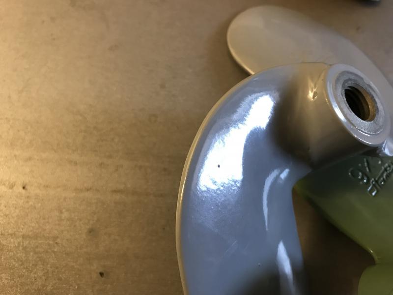

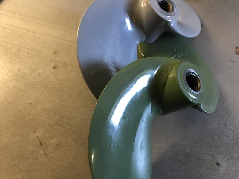

    На фото со ржавыми винтами - Фёдор как раз показал , что  заточка винта на входящей кромке привела к отрицательному эффекту. Получается ,что этой частью лопасти винт толкает лодку назад.   Износа там не должно быть вообще.
Новая обработка лопасти перед штамповкой как раз исключит операцию заточки передней поверхности. При этом передняя поверхность будет условно"плоская" и у нее не будет той фаска которая встречается с потоком воды и песка... хотя это сомнительно, но всё же вероятность уменьшается.
В то же время толщина передней кромки винта будет достаточно толстая, примерно 3 мм с закруглением на внешнем диаметре, к основанию еще толще.
На фото как раз видна по блику заточка зеленого винта и без заточки серый винт
Федор, а есть возможность выложить фото с приложением линейки на диаметрах 140, 160, 180 и 200 ? Как на своем винте так и на американском . Только не точки ставь на передней и задней кромках , а проведи полностью окружности.

Вообще табличку шагов американцев надо было показать ещё год назад. Шаг то у него - ПОСТОЯННЫЙ . И это только развенчивает МИФЫ о болотоходный винтах. Все как у всех. Все по науке.
Не уверен...
Я раньше показывал не табличку, а поверхность, она от края до края имеет один шаг, а на протяжении по линии окружности постоянно меняется.
