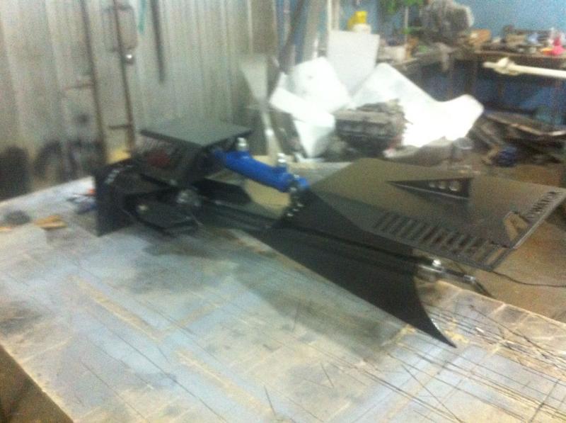

Привод не мой, но винты будут мои.
Привод для моторов мощностью более 100 л/с. На фото ниже этот привод, будет больше информации опубликую. Пока известно, мото от Приоры 120 л/с, угол поворота 35 градусов в каждую сторону. Гидропривод.
может не в этой теме,  я тоже занимаюсь установкой мотора 90л/с на лодку болотоход, и на фото принципиальная схема привода как у меня
Но выскажусь по данной валовой линии, нижнее перо вычурное с футуристическим оттенком, первый же удар по камню или бревну и конец у него загнется куда угодно.
если я правильно понял, на  нижнем пере установлено анод,  если да, то он там даром не нужен, + будет портить поток воды который режет перо
Интересно какие у него подшипники на валу у винта и какой вид шарнира равных угловых скоростей... ЕСЛИ НЕ СЕКРЕТ )))

Я об этом приводе знаю примерно не больше Вашего. Какой шарнир, неизвестно. Знаю что стоят два импортных подшипника и два сальника. И как заявляют рассчитан на мощность до 200 л/с. Думаю в мае будет больше информации.
Я тоже проектирую подобный привод, но для маломощных моторов, в качестве приводного шарнира я буду использовать спаренный кардан с крестовинами от ВАЗ 2101.

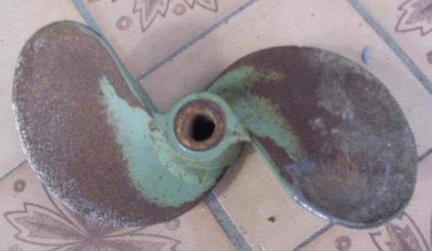

Получил фотографии износа прошлогодних винтов. На фот хорошо видно как песок стирает краску, винты отходили сезон. На задней рабочей поверхности износ равномерный практически по всей плоскости. На передней пола износа по краю, полоса как раз показывает полосу заточки.
Сегодня посмотрел на световой блик на лопасти, на обработанном в токарном станке нет перелома "поверхности"
Новая обработка на сером винте, этот винт как раз закаленный.
На фото ниже два серых винта закаленный и зеленый простой. Пока не подобрал цвет для закаленных винтов...
Маркировка для этого не подойдет, потом сам запутаюсь, а вот цвет нужно подобрать, хотел сначала красный, но как то вызывающе получится  :smile:
Ну и по проторенной дорожке пойдут завтра или в понедельник на нитроцементацию и закалку винты для большого привода
Один винт останется не каленым.
