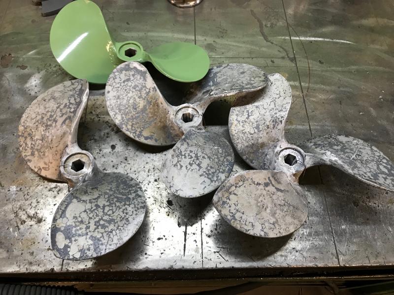

Ну а пока работаю с тем что есть. Сегодня через покраску прошло 37 винтов разного калибра, в том числе и закаленные 12х11 для мотора 120 л/с
Закаленные винты отправил на нитроцементацию в понедельник с пометкой СРОЧНО в куче с шестернями. Сегодня после обеда уже получил их обратно. Винты калились в соляном растворе, видимо.
Так как эти винты ждут на майские, то сразу же отпескоструил и  окрасил. Цвет для каленных винтов пока выбрал серый. Может так он и останется...
В маркировке это не введешь, так как все винты будут делаться из Ст20 и выборочно будут закаливаться.
Вот эта вся четверка винтов поедет в Подмосковье
Ну и сравнительное фото самого маленького винта 6х4" рядом с самым, пока, большим 12х11"

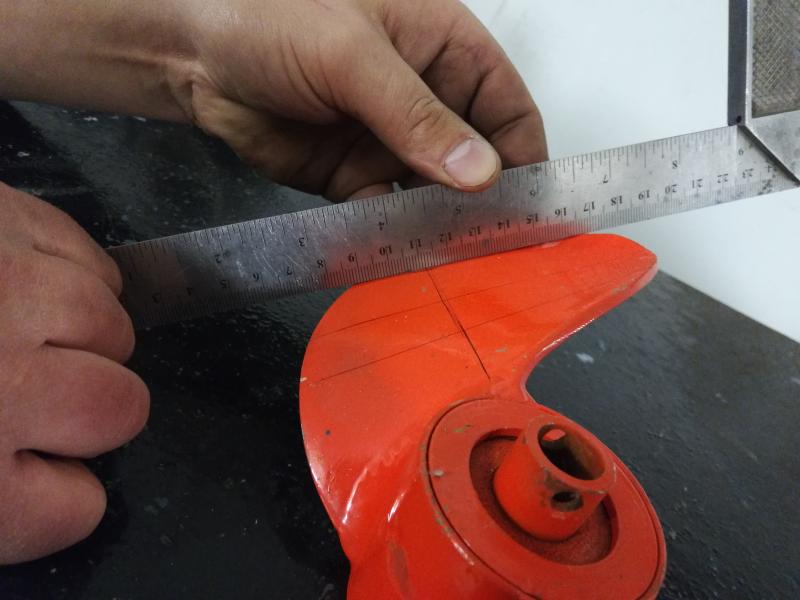

А от меня сколько раз слышали эту же фразу про взвешивание ?
Немного не так я сформулировал вопрос.
Я спросил какой радиус или линию мерить и как ? Пока я это не понял, так как на винте эти линии идут по диагонали, хотя направление у всех одинаковое, это конечно закономерность и её нужно определить. Нарисовать на лопасти линию это одно, а построить её вне винта это другое, для этого нужно знать её построение.
На винте для ПЛМ у меня прямая линия ложится в любом месте лопасти по радиусу  :smile:
« Ответ #1550 : Апреля 24, 2019, 19:24:40 »
polk, Ты сейчас про то же про что и я. Так ни кто не меряет.  Мерить нужно единственным правильным способом.
А после проведенных измерений анализировать имеющиеся отклонения.

Заканчиваю,  здесь все доказательства и убеждения (кому интересно все в личке) но вот это не ответ на вопрос. Ответом  будут доказательства о фотомонтаже на моих фото. Попробуйте опровергнуть очевидный факт. А то что все линии параллельны это уже система.
