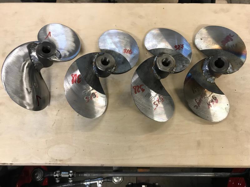

« Ответ #1399 : Апреля 01, 2019, 19:08:34 »
Сегодня попробовал на винтах диаметром 9"
Так же заложил толщину по краю 3 мм, сама лопасть имеет толщину 5 мм. После сварки оказалось, что обтачивать винт практически не пришлось, только выровнять и закруглить.
После проточки лопастей решил их взвесить разница составляла до 15 граммов, но так как обрабатывается не одна пара, то просто взвешиваю каждую лопасть, маркирую и подбираю пары по весу с разницей 2-3 грамма.

Вот так выглядит винт после сварки, до 9" я его не усиливаю
И после загиба инвестора и выравнивания передней поверхности лопасти
После этого остается только зашлифовать на принтере и отбалансировать, галочки на лопастях как раз ставятся после балансировки. После этого винт проходит пескоструйку и порошковую окраску в печи.
