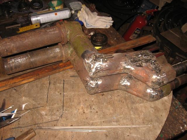

Приварил косынки по нижнему сочленению, верхнее колено усилю, но позже.

Дошли руки до луазовской балки. Чуть пораньше они были разрезаны пополам и сделана проточка для вставки. Сегодня собрал одну балку.

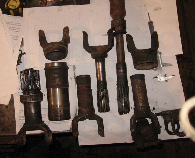

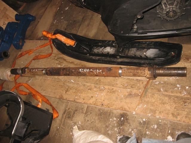

Нужно изготовить короткий  кардан для соединения бортовой и главной передачи. Имеется кардан ПАЗика, Газ52, УАЗ. Есть готовые карданы от трелёвщика , но оочень далеко, 800км. Как правильно резать и варить?

Александр165,
От УАЗ слабоваты будут.

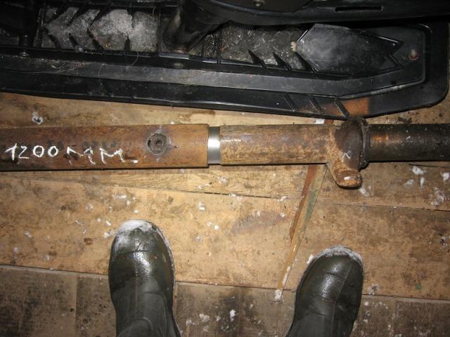

« Ответ #237 : Ноября 26, 2017, 12:55:50 »
на Титане стоят уазовские , подводили пару раз , по первости , переделал - стал ездить ,
сначала просто сваривал , одев трубу на вал , сварачивало , потом сверлил и штифты ставил , проваривая их торцы ,
вроде по два на каждый , кажись "успакоилисть" - ходят теперь .
вот этот тоже на уазовских , но у него они по прямой стоят .
как ресурс не заю
п.с. - себе бы не поставил уазовские  :blush: - слабое звено на мой взгляд , в такой машине . :blush:
Резать по сварочному шву. Там же и варить опять. Желательно в центрах токарного станка выставить.
  Если на токарном варить - ни в коем случае не допускать прохода тока через узлы станка. "Массу" цеплять за кардан. Шпиндельный подшипник подгорит - ипок точности станка!
 Варить по диагонали,  стежками. Сразу по кругу варить -  перекорёжит.  :hi:
