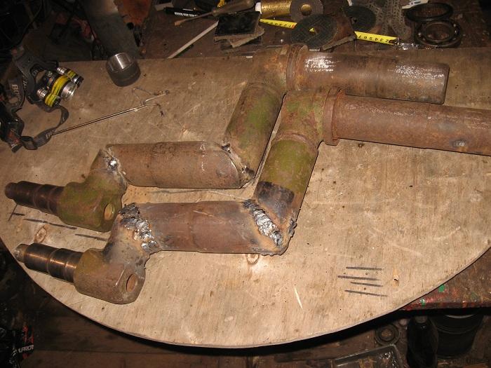

Не проще было сделать рычаг под 90 градусов?
А в чём проще? Что так резать, что так.  Тут главное точно по осям выставить.

« Ответ #211 : Ноября 06, 2017, 19:37:44 »
Александр165,
Извини, вылетело из головы, что ты из готовых узлов делаешь.  :hi: Сварка полуавтоматом или электродом будет?

Александр165,
У Олега на Вулкане меньше   И все-таки - в чем смысл нижнего зю-образного рычага? Не проще было сделать рычаг под 90 градусов?
да , конечно тот же результат будет,
у Титана под 90 градусов сделано , и всё работает .
но , прямой сильнее выступает , из "обвода" ходовой .
« Ответ #213 : Ноября 06, 2017, 20:53:58 »
Электродом.  :pardon:  Не откажусь от дельного совета.  :blush:  :smile:

« Ответ #214 : Ноября 06, 2017, 21:36:09 »
Тут я не советчик - могу только присрать, на ответственные узлы зову профи. Хотя сегодня тренировался с полуавтоматом, вваривал центральную часть диска УАЗ  в обод от диска ВАЗ. Выставил напряжение и ток по букварю (паспорт на полуавтомат), понравилось больше, чем электродом.
Но там толщина металла до 5 мм, у тебя намного больше. Тут нужен совет от профи.
« Ответ #215 : Ноября 09, 2017, 20:36:33 »
Обварил один рычаг. Варил полуавтоматом.  Завтра на очереди второй рычаг. Косынки.
« Ответ #216 : Ноября 09, 2017, 22:24:06 »
Александр165, зачем это колено?
Прямо в торец не сварить? Для полуавтомата делай разделку в ноль с зазором мм 3. проходи корень. Потом все завариваешь в три четыре прохода.
На пятом положении.  :ok:

« Ответ #217 : Ноября 10, 2017, 04:12:11 »
На пятом положении.
Что есть "пятое положение" - относится к конкретному сварочнику?

« Ответ #218 : Ноября 10, 2017, 05:30:58 »
А можно я отвечу . :blush:
Это одна из состовляющих хорошей проходимости . :hi: :smile:
« Ответ #219 : Ноября 10, 2017, 09:05:23 »
Торец нужен для точной выверки соосности посадочных, вставлял в отверстие палец как продолжение оси. Разделку делал приличную, на фото она скрадывается, у меня аппарат на 250 А, варил на серединке. Косынки с трубы и токарные резцы в качестве усилителей на очереди.  :pardon:
« Ответ #220 : Ноября 10, 2017, 13:53:17 »
Олег, хотелось бы развернутый ответ услышать.  :biggrin: Без домыслов. Так сказать по полочкам.
А выставить можно и без оси с торца.   :blush:
Вдруг лет так через цать надумаю гусеничник сделать.  :biggrin: :biggrin: :biggrin:

« Ответ #221 : Ноября 10, 2017, 17:10:47 »
... хотелось бы развернутый ответ услышать.
ну вот эта фото о многом говорит - хорошо виден реальный "вылет" натяжного (ленивца) от лодки , виден "клиренс" его (портальность можно сказать ,если хочешь) , плюс заглаженный  ходовой\рабочий "обвод" гусенницы .
Проще говоря , контакт лобовины лодки с поверхностью , при заходах и выходах из ..овняных ям , почти исключён , ну максимально миминизирован , т.е. минимальные свесы . За счёт этого , он спокойно переносит любые нырки , хоть в колее , хоть на ступенях каких либо .
К этому же надо и стремится и в задней части лодки , и не делыть там "грыжу" , на которой потом виснешь , чуть ли не на ровном месте .

« Ответ #222 : Ноября 10, 2017, 17:29:06 »
koolakov,
Сергей , про торец - тут  кому как занравится , конечно будет и так и так работать .
Мне такой вариант показался оптимальным для такой гусеницы и удобным в изготовлении .
