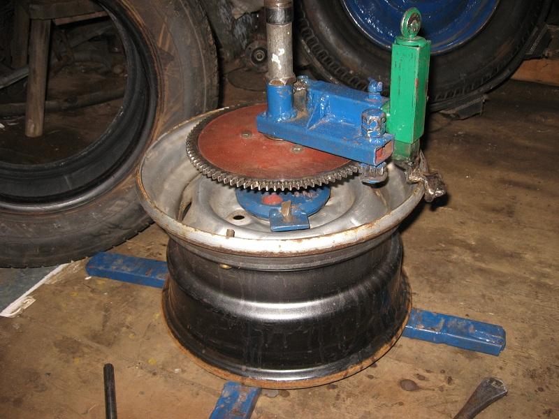

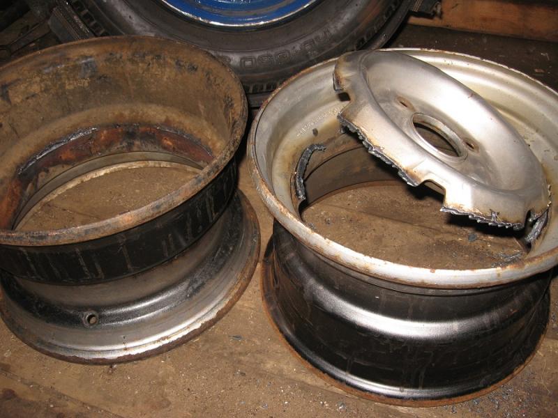

Пока с токаркой задержка, решил позаниматься с колёсами ленивца. Разбортовал колёса с помощью самодельной шиномонтажки

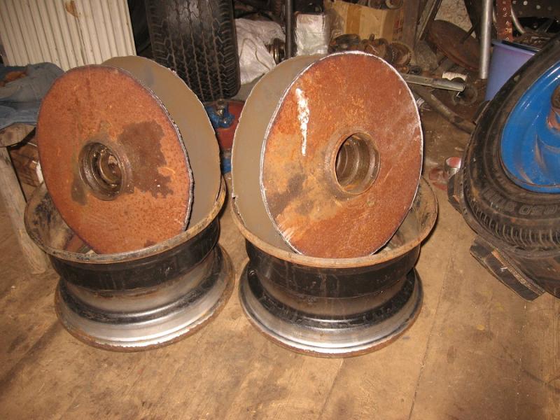

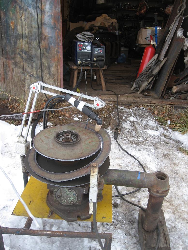

Далее с помощью плазмы вырезал сердцевины с дисков
Ступицу для дисков вырезал с катка ГАЗ-71
На сегодня хватит.  :smile:

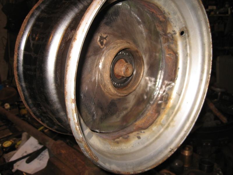

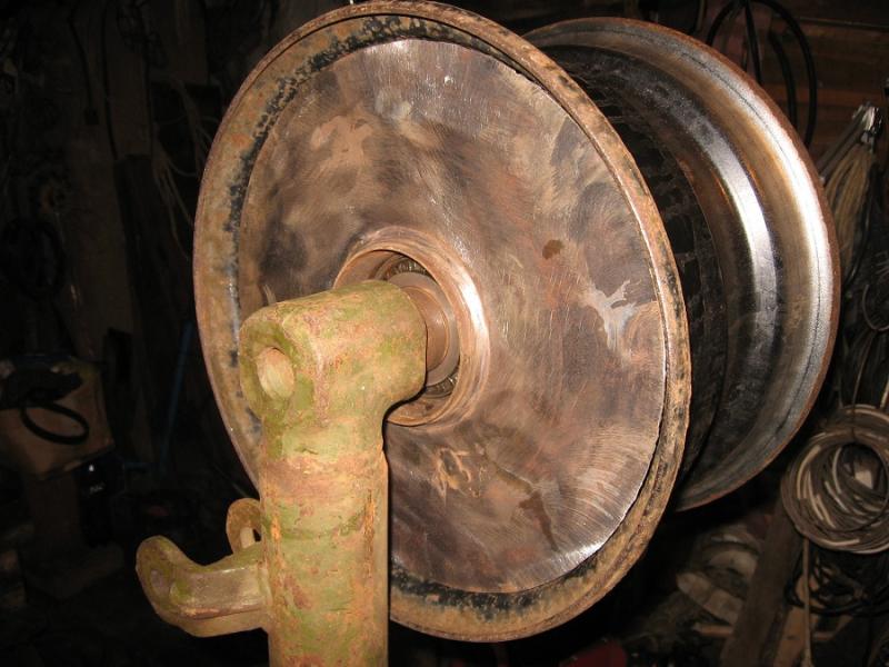

Подогнал в размер  одну ступицу, завтра прихватка, выравнивание и сварка
« Ответ #194 : Ноября 03, 2017, 13:38:54 »
В обед успел обрезать флянцы второй ступицы
