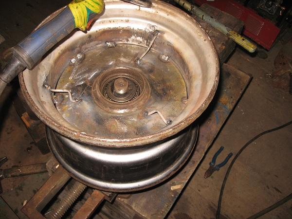

Прихватил ступицу и обод на гнутые кусочки электродов , убрал биение и прихватил

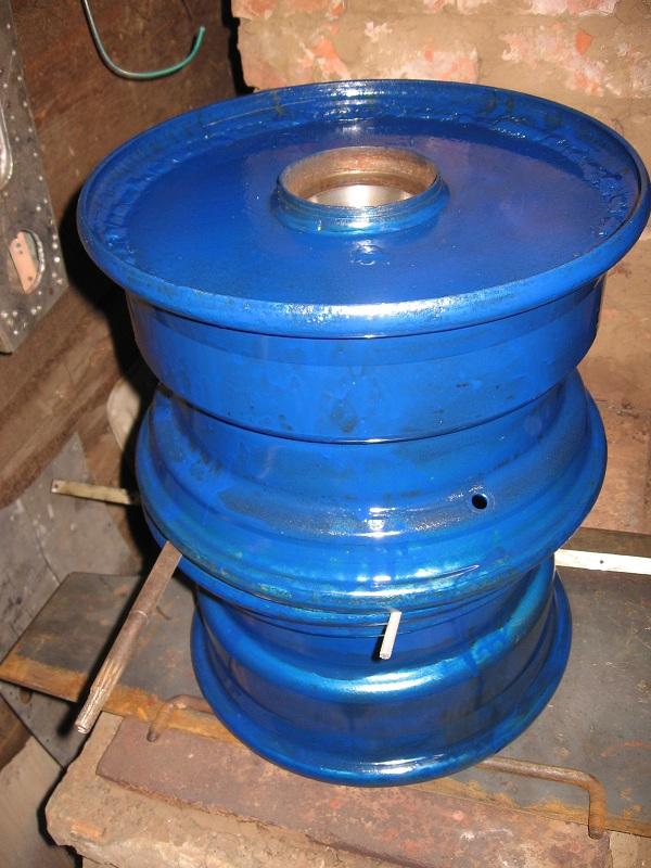

Сегодня закончил со сваркой дисков для ленивца . Покрасил, завтра ещё пройду краскопультом   :pardon:.

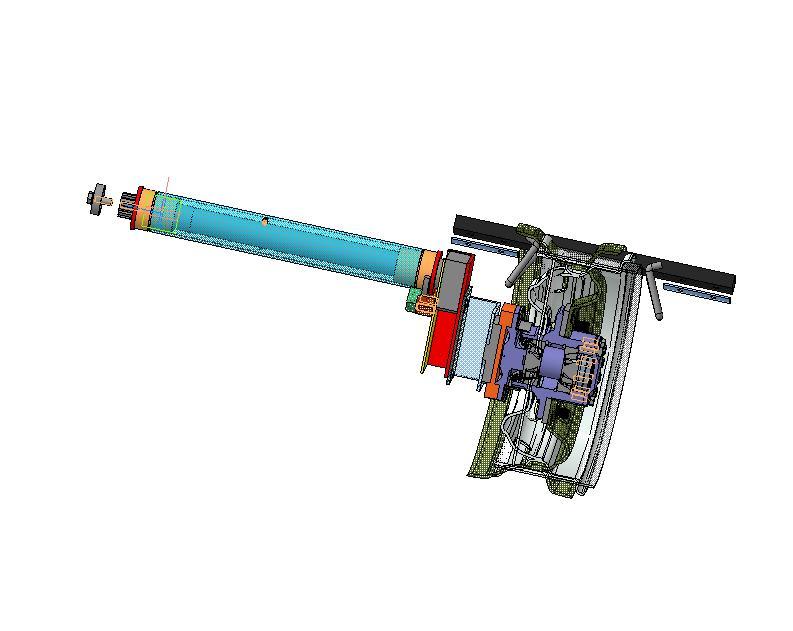

Смоделировал рычаг на ленивец из балансира опорного катка газ-71. С учётом , что между транспортёрной лентой и рычагом будет 10мм

Александр165,
Сколько консоль получается? Судя по фото ну очень прилично. Смысл есть в таком решении?
размер задаёт п-обоазный трак с транспортёрной лентой.

Александр165,
Я про размер по осям - ось рычага (та, что торчит влево) и ось ленивца.  Впрочем и указанный тобой размер вылета тоже большой. Очень большая консоль получается, нагрузки будут велики.
У меня ось рычага и ось ленивца = 95 мм. Этого хватает, чтобы полностью ослабить натяжение гусеницы и можно скинуть гусянку, или снять ленивец.
Толщина стенки трубы 12 мм.  Потом это только прикидка, возможно что-то поменяю

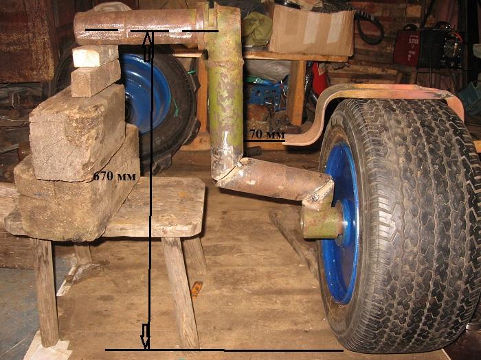

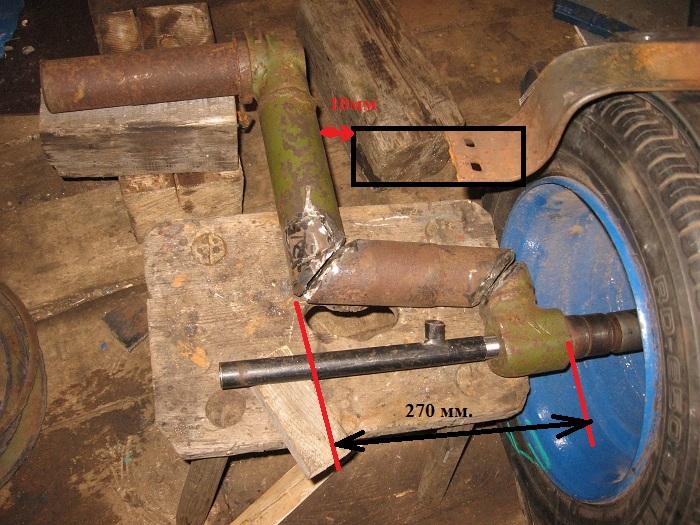

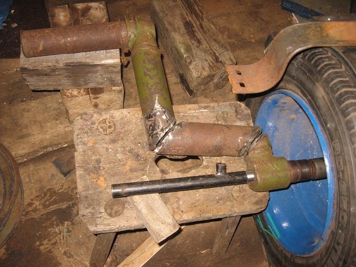

« Ответ #208 : Ноября 06, 2017, 19:03:35 »
Собрал на прихватки рычаг. Собрал колесо.  Вот что получилось. Размер 670 возможно убавлю.  Он определиться позже.

Александр165,
У Олега на Вулкане меньше  :blush: И все-таки - в чем смысл нижнего зю-образного рычага? Не проще было сделать рычаг под 90 градусов?  :hi:
